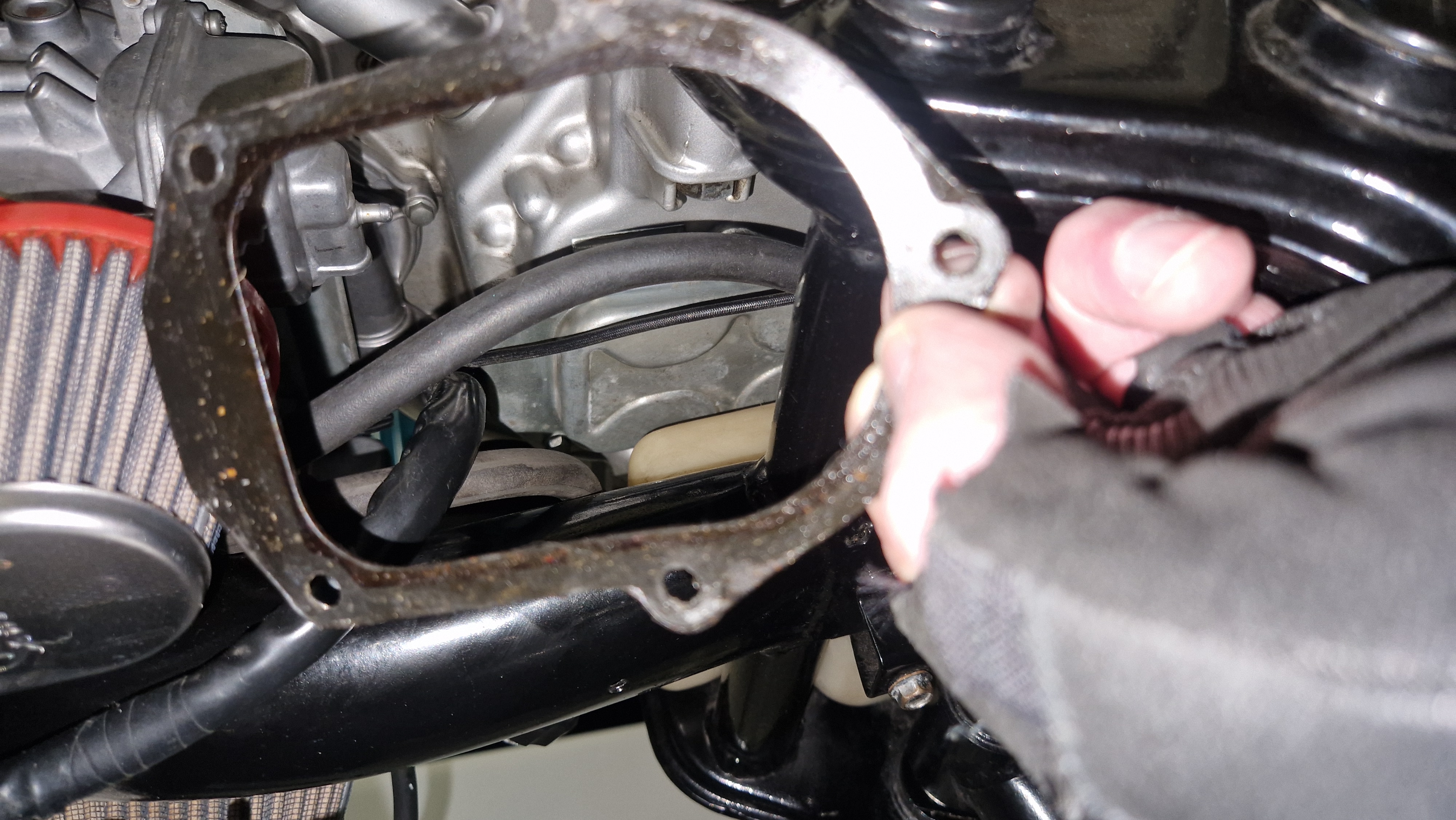

Cette semaine j'ai enfin opéré le changement de ce joint de carter.
Mes doigts de fée on reussi a effectuer le boulot sans depose du moteur. (J'avoue, ma femme a dû mettre en place la dernière vis côté selecteur 😅) apres avoir décalé de quelques centimètres le vase d'expansion.
J'y ai donc retrouvé un joint en matière "plastique dur " bien usé par le temps.
Une fois retiré nettoyage du carter ainsi que du plan de joint avec du papier à l'eau. Décapage des surfaces, huilage du joint et repose du carter.
Après un essai de plusieurs km, aucune fuite n'est à constater
Pour ce qui est du liquide de frein, un decallage du radiateur aura suffit pour contrôler le niveau.
Ceci dit, le vase d'expansion sera remplacer cet hiver par un vase en aluminium plus esthétique et plus facile a sortir de son logement.
Le moteur sera donc à sortir a ce moment pour établir la manipulation.
