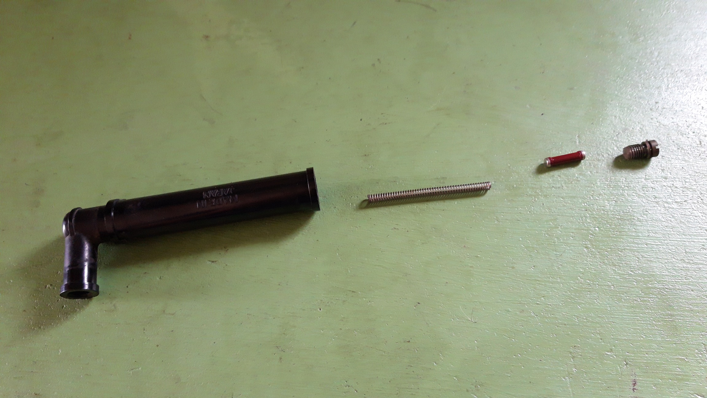

J'en profite également pour demander à papytwin , puisqu'il en a parlé dans un post précedent, quels sont les réparations que l'on peut porter à un antiparasite, mon problème étant peut être lié aussi à ces fameux antiparasites.
Par ailleurs on peut les trouver neuf sur certains sites comme wemoto : https://www.wemoto.fr/pieces/ab6391
Sont ils bons ? les avez vous testé?
Merci et bonne journée

Pardon je voulais dire comment arrive t'on à démonter l'antiparasite comme sur la photo? il y a une petite vis?

Veuillez m'excuser pour le verbiage, je viens de vérifier mes deux anti-parasites et l'un était à peu près correct, le deuxième a cassé lorsque j'ai essayé de le dévisser, il était très corrodé....La moto couche dehors dans la rue et depuis que je me suis fait opérer du genou il y a deux ans je m'en sers peu... Ceci expliquant peut être cela, je vais commencer par fermer cette porte, je viens de commander deux anti-parasites neufs qui me semblent conformes aux originaux :

Concernant mon cx , c'était effectivement les antiparasites, les miens étaient d'origines et deux ans dehors sans tourner ça as du les achever.
