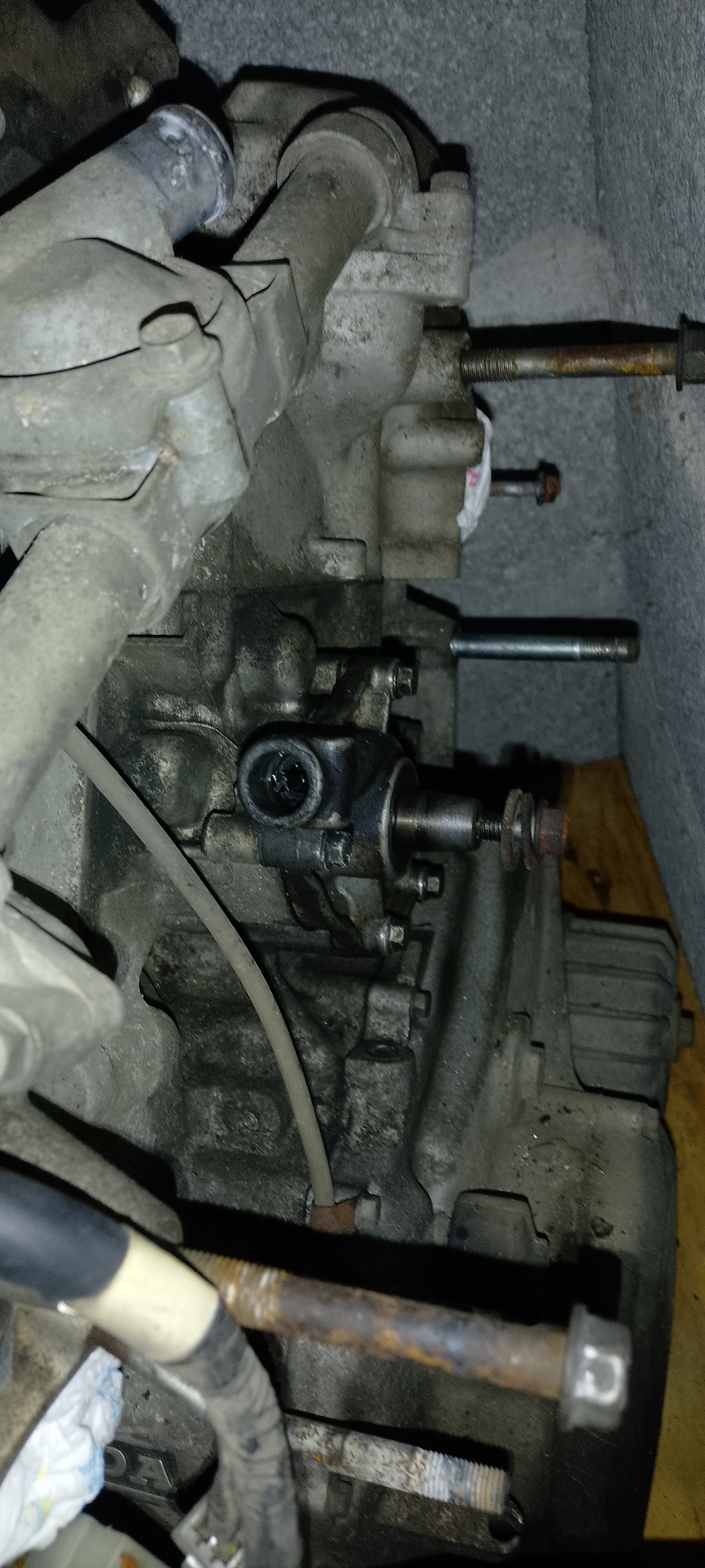

Cependant il me semble en voyant la photo de l'avant du moteur que l'extrémité de l'arbre à cames qui supporte le ventilateur à une forme bizarre ( comme si on avait supprimé le ventilateur !).
A voir de près aussi.
Je ne lui trouve rien d’anormale, en illustration, le mien au fond du garage.

Le tien est conique et surtout dispose d'un filetage en son centre pour fixer le ventilateur, ce qui ne semble pas être le cas de celui dont on parle.

L’autres aussi à un filetage vu qu’il y a une vis dedans. Et je vois le cône même si avec la saleté et les zones d’ombres c’est plus compliqué.

Il y a bien un boulon de vissé, conique c’est pas évident à voir.

Exact, je viens de le voir en agrandissant la photo : j'ai donc dit n'importe quoi ! :? :?
