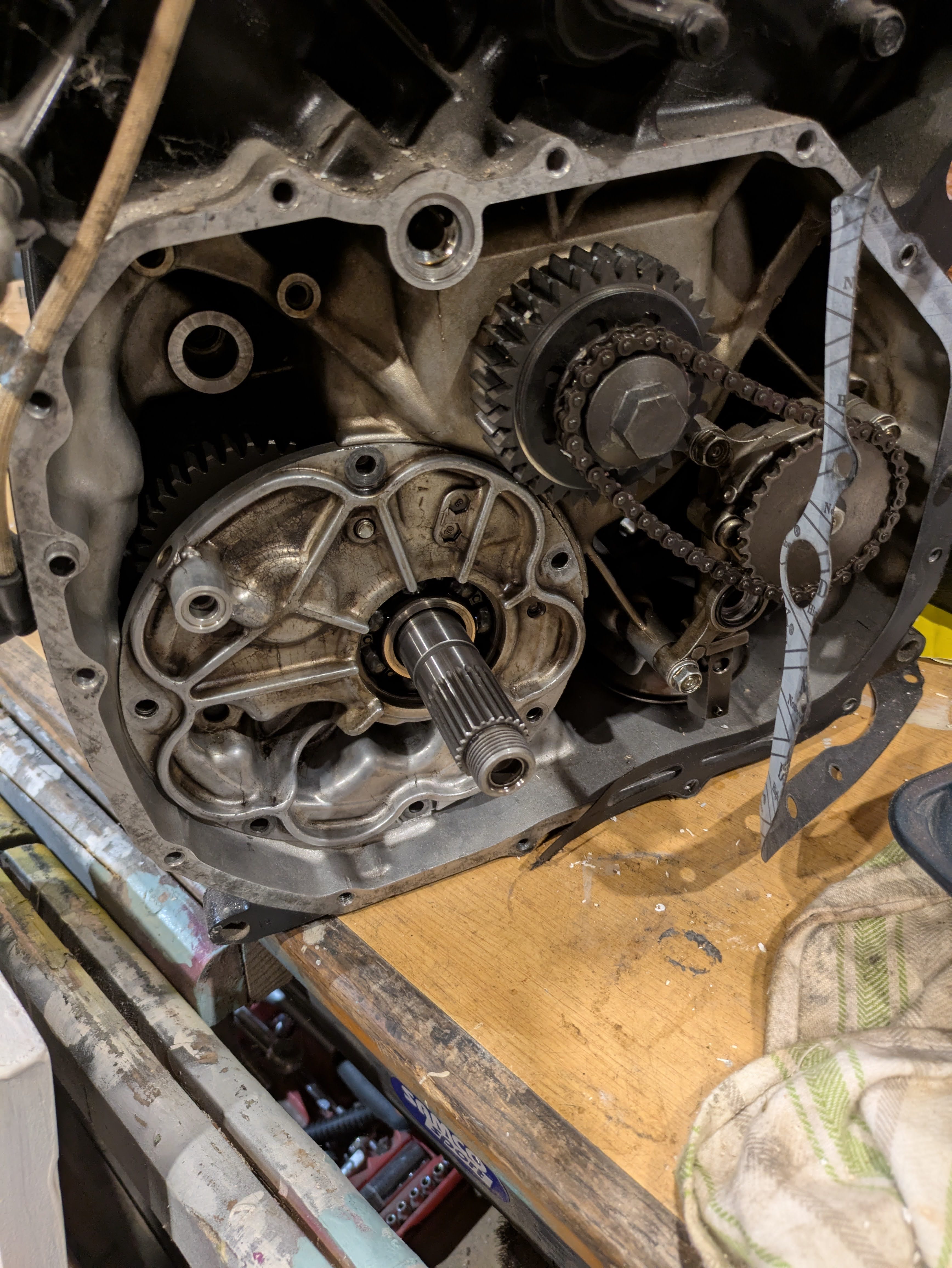

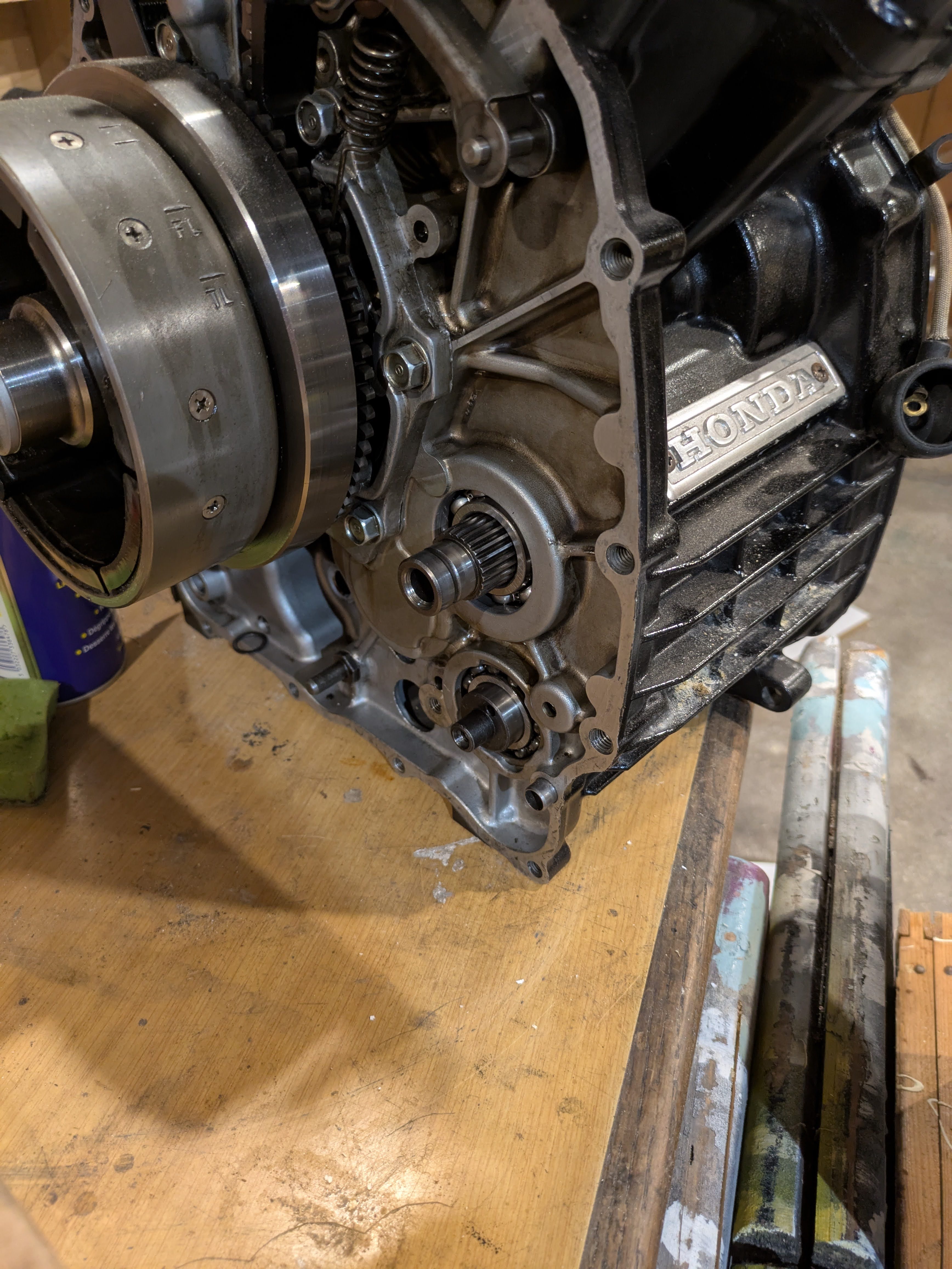

Je progresse, je sais mettre maintenant des photos (merci Papy twin)
Après avoir tout remis avec les pièces d'origines, quand je serre les boulons, ces 2 axes deviennent difficile a tourner à la main.
Est-ce que selon vous c'est normal?
