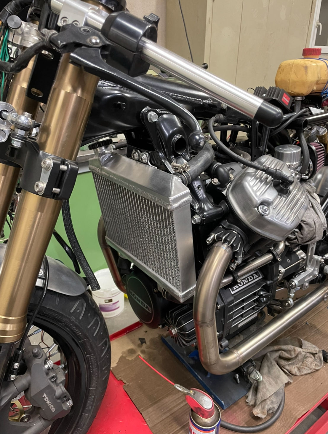

Un peu d’avancée ce weekend , montage d’un ventilateur électrique avec ça sonde à la place du ventilateur sur l’arbre à cames, pose du radiateur alu (que j’avais préparé il y a quelques temps).

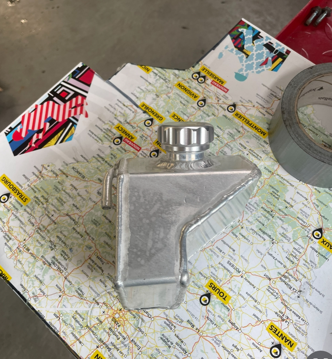

Le vase d’expansion en plastique me plaisait pas , j’en ai refait un en alu

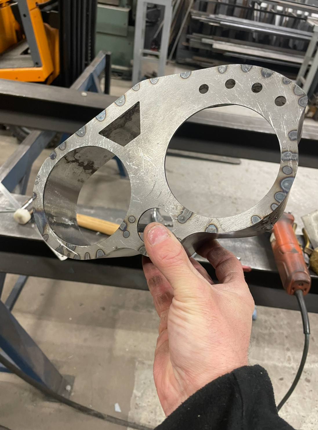

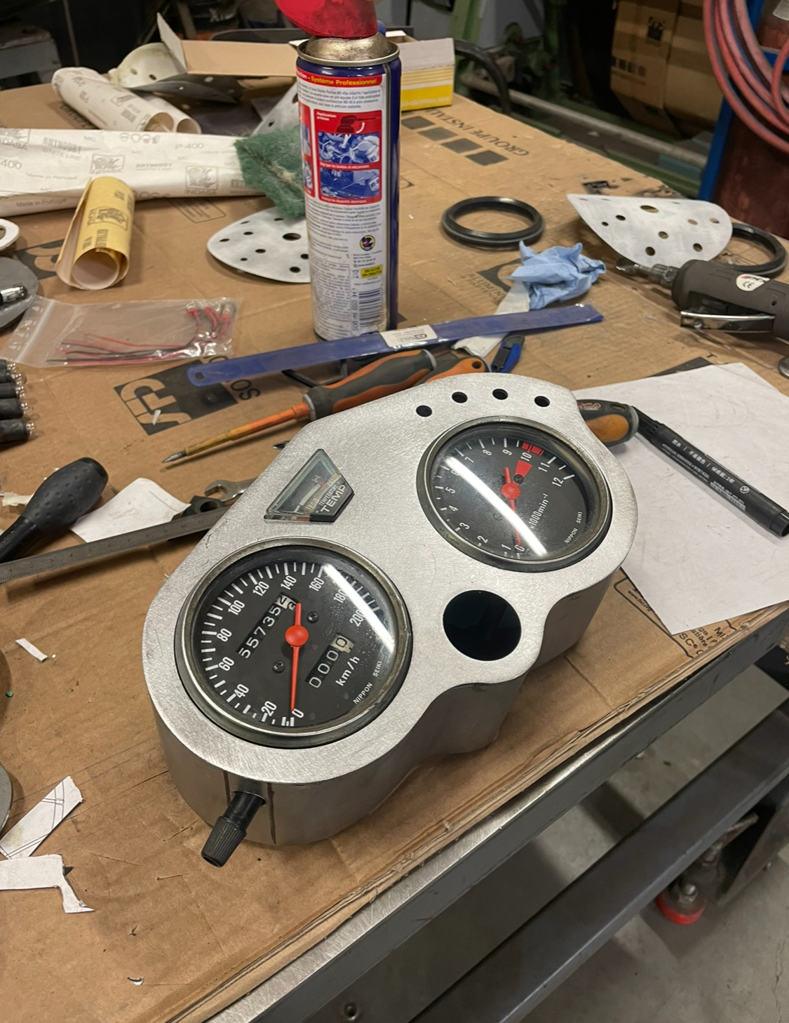

J’avais aussi fabriqué le tableau de bords il y a quelques temps , avec d’abord le mano de température d’origine, mais j’aimais pas alors je l’ai remplacé par un rond

Et ce weekend, peinture vermiculé du tableau de bord et câblage

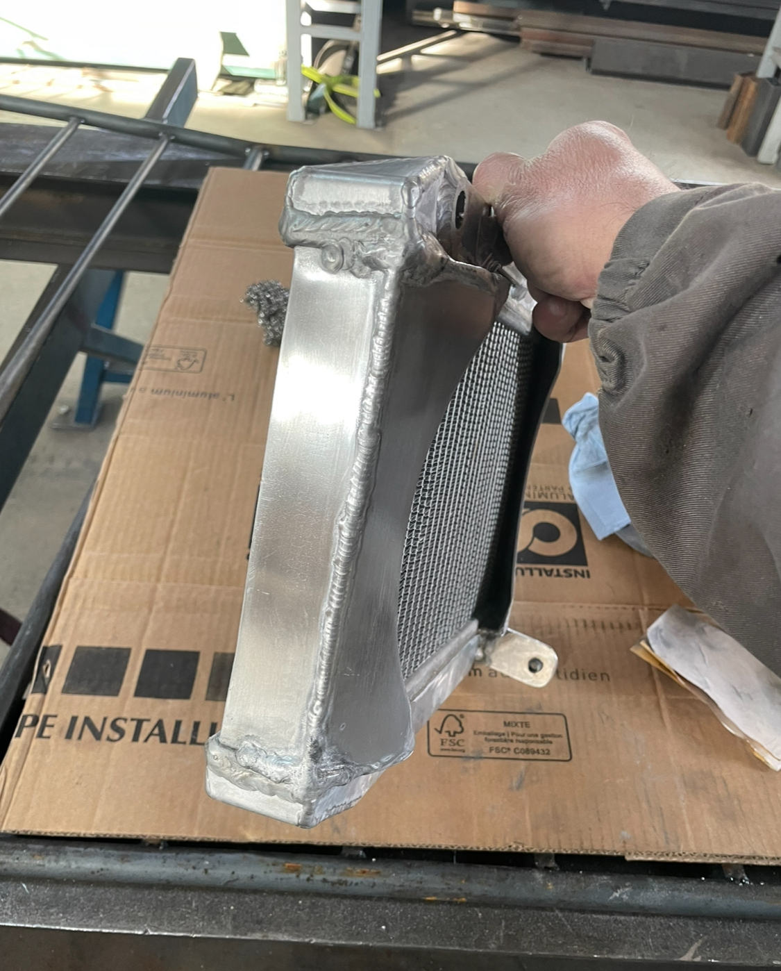

+1, et il vient d'ou ce beau radiateur ?

ellimacmis a écrit : mar. 12 nov. 2024 15:44 +1, et il vient d'ou ce beau radiateur ?
De Chine :oops: , origine Honda 500 cr, j’ai fait des coudes et modifier l’emplacement et le diamètre des entrée et sortie , fait une douille taraudée et soudé pour le thermocontact pour le déclenchement du ventilateur , j’ai également refait les côtés et fait des écopes pour suivre le forme de la tôle qui entour le ventilateur
