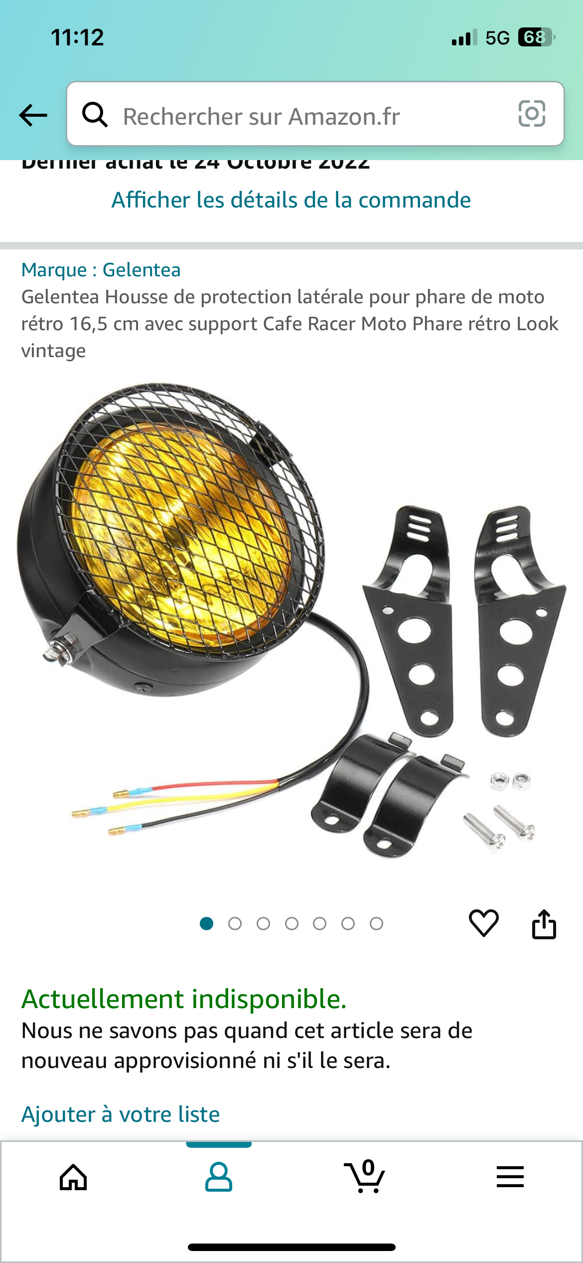

Ton phare viens de quel site ?

Le phare avant vient de Amazon

Non pardon je l’ai acheté sur Amazon

Le mien venait de chez ali et ils fessait tout déconner (mauvais montage a l origine )tu n'as pas un phare et feux pour tester.Et les clignotant fonctionnent ?
