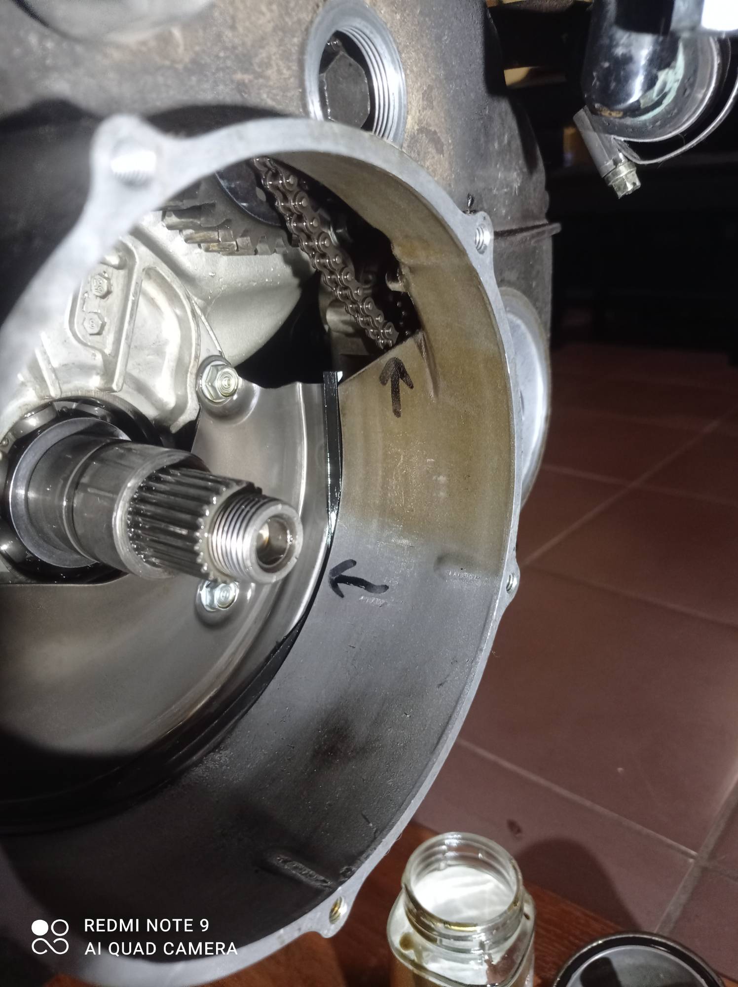

En revanche une fois la cloche démontée j' ai découvert deux choses...
Le joint qui c est mal placé au montage et la chaîne de pompe qui touche le carter si on l'a tend . Qu en pensez vous ?
Et j en profite pour souhaiter une bonne année a tous et tout plein de CX !

Rien de bon
Re: Démontage écrou créneaux d embrayage
Bonjour
Tu es bon pour un demontage du couvercle moteur retendre la chaîne de la pompe à huile ou la changer. changer les joints et tu en profites pour nettoyer la crépine d huile. Pour repartir tranquille.
Voir au demontage le reste....
