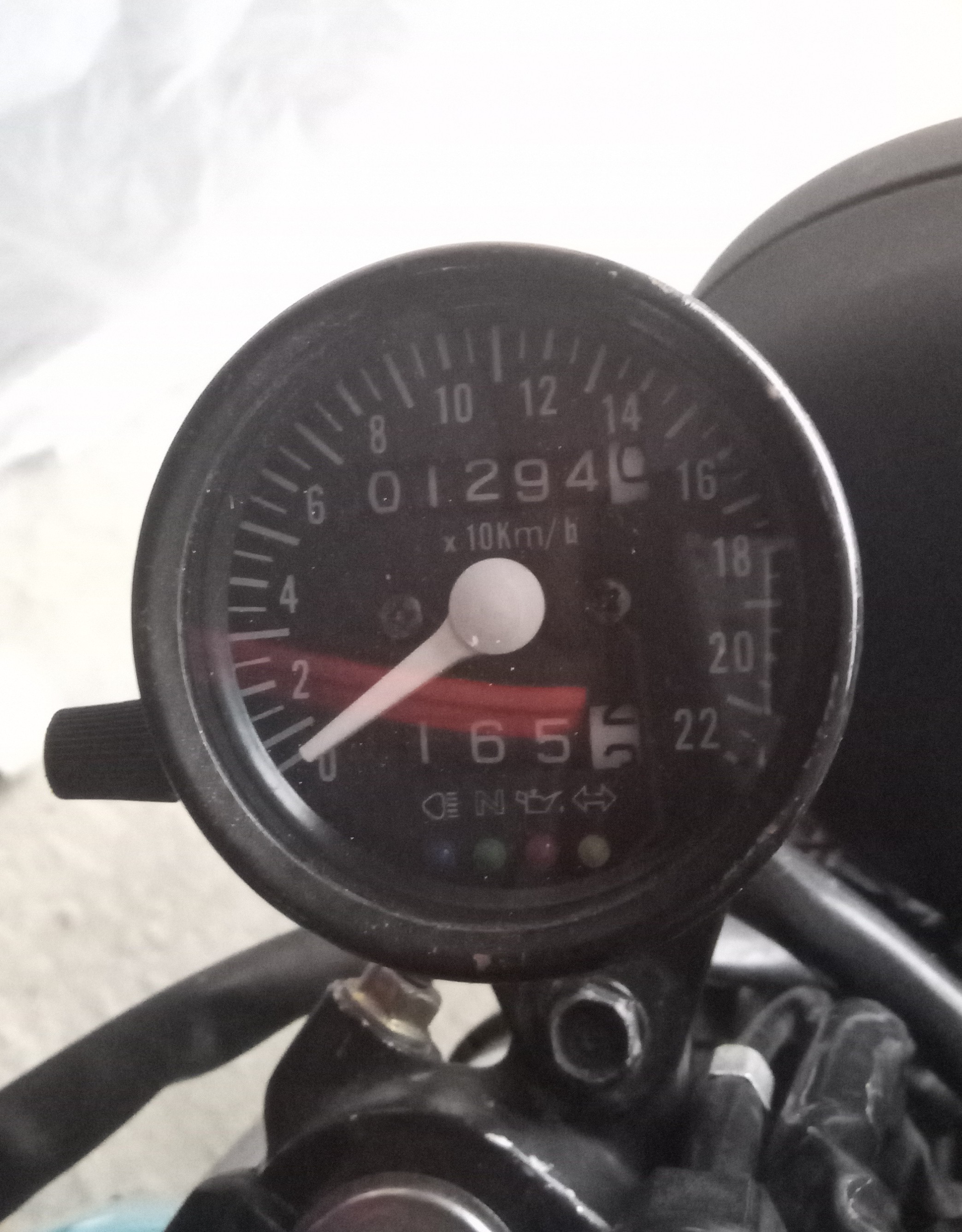

Me voilà possesseur d'une CX 500 de 1982 depuis cet après midi.
En revenant via autoroute, j'ai pris peur en voyant un camion me coller de très près. Pourtant j'étais à 130...
Sauf que j'ai compris après qu'en roulant à 130 compteur j'étais en fait à 90 !
C'est un compteur qui n'est pas celui d'origine, mais le ratio est bien de 1/4. Donc je ne comprends pas d'où vient problème...

Plusieurs pistes, peux-tu mettre une photo du compteur?
Tout d'abord le compteur peut être effectivement complètement faux (modèle pas cher acheté et/ou adapté sauvagement). Il peut aussi avoir un souci lié au câble mais tu devrait dans ce cas voir des sautes d'aiguille.

Et voilà l'engin.

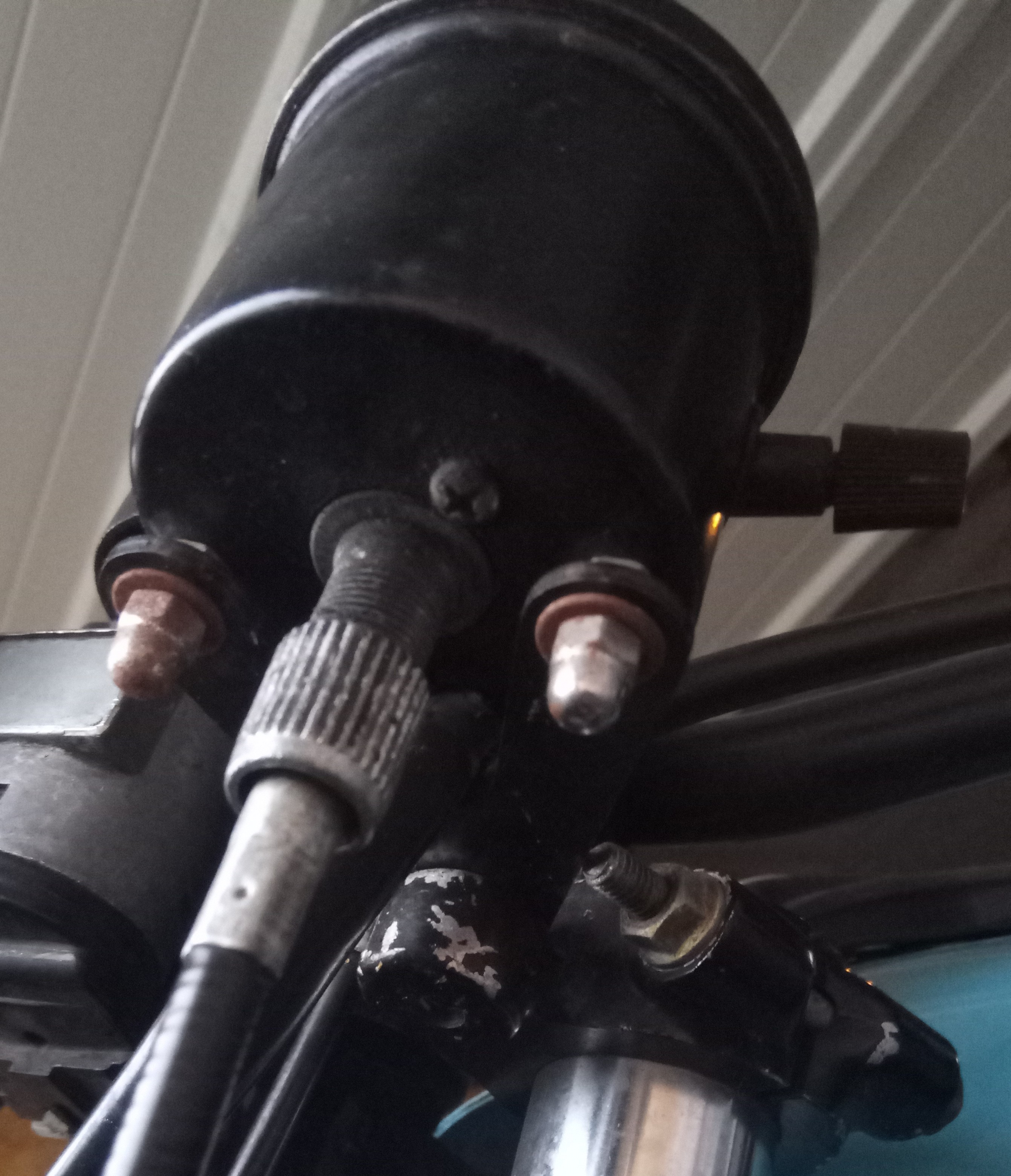

P.S : sur la photo du haut, on est d'accord que c'est le câble du compteur de vitesse et pas celui de l'odometre ?

Ce qui est sur, c'est que ce n'est pas un compteur d'origine mais un adaptable avec ses voyants multicolores.
Il est donc fort probable, comme le disait Eric, que la démultiplication ne soit pas la bonne pour une CX, ou alors qu'il n'ait pas été monté correctement.
Avec la photo que tu as publiée, il n'y a pas trop de possibilité d'un montage erroné vu que c'est un câble d'entraînement, et donc il semble que la première solution soit la plus probable.
Dans ce cas là, le mieux est de te mettre en quête d'un compteur d'origine.

Pourtant le ratio est bon, c'est bien écrit 1=1/4 dessous.
Et comme tu dis il n'y a pas 50 façon de brancher le câble.
Je vais chercher un compteur d'origine en espérant que le problème vienne bien du compteur. Au quel cas c'est une bonne daube comme on dit chez moi.
