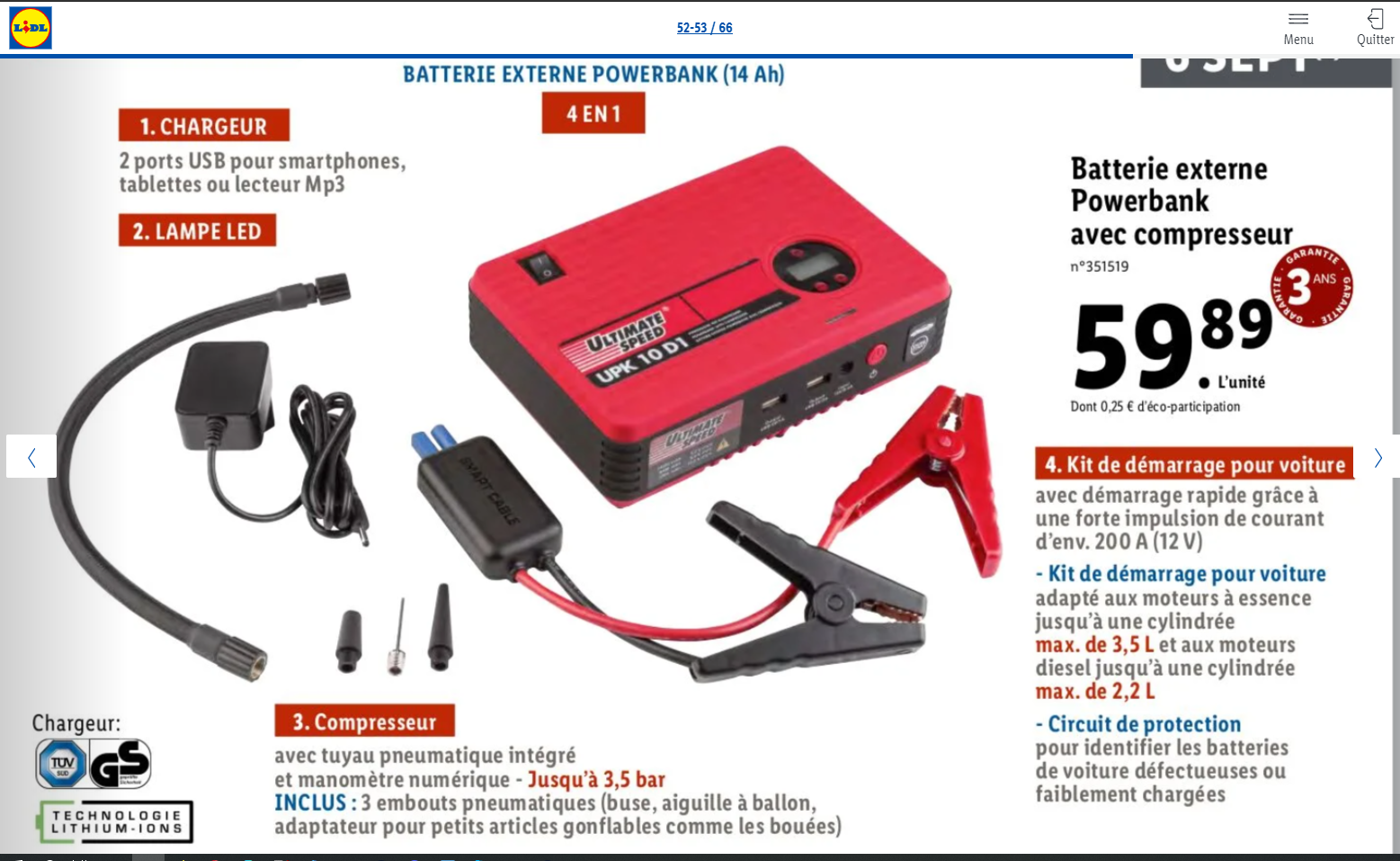

Ce matin il y a de nouveau le booster batterie disponible dans les Lidl. J'ai enfin pu l'acheter.
- Messages : 6377
Re: Lidl Powerbank (booster batterie)
Il est sur batterie interne comme l'ancien. Apparament il y a en plus un gonfleur.

Pas mal oui.
En fait, 14ah c'est la puissance de nos batterie, ne pourrait on pas le mettre en lieux et place ?
Je crois pas j'en avais un pour mon mini tracteur je démarrais avec et la batterie qui était morte prenait le relais ,j'ai oublié de débranché le bousteur une fois démarré j'ai marché toute l'après-midi comme .cela il à gonflé. Donc méfiance.
Le booster a des accus Li-Ion, qui ont une tension de charge particulière (les chargeurs de batterie standard ne sont pas à utiliser pour les batteries Lithium, il faut un chargeur spécifique ou un chargeur multi-modes qui reconnaît la batterie Lithium).
Un circuit de charge de moto délivre une tension excessive. Les batteries Lithium pour véhicules sont équipées d'un circuit de charge intégré pour rendre le courant de l'alternateur compatible avec la batterie.
Le booster qui n'est pas destiné à cet usage, ne dispose pas d'un tel circuit et a un chargeur dédié. S'il gonfle en connexion à un moteur, c'est qu'il subit une tension excessive, il chauffe et peut prendre feu ou exploser à la longue et sans doute être endommagé... À ne pas faire, donc, sauf en dépannage si on a un circuit de charge complètement HS (aucune tension aux bornes), alors le booster consommera sa charge comme n'importe quelle batterie et la moto finira en panne de jus... mais ça peut permettre de tenir les km nécessaires pour rentrer réparer...
