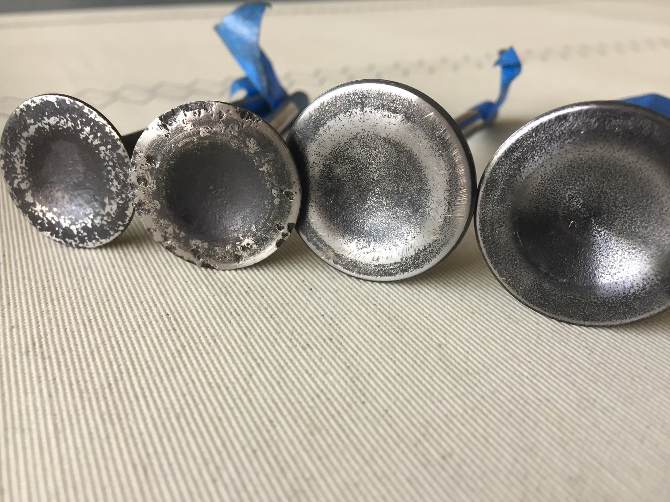

J'en suis au haut moteur et je tombe sur des soupapes fatiguées piquées par des impacts. les portées sont ok mais je me demande si à ce stade il ne faut pas tout changer...Les échappements semblent rincées. Est-il possible de ne changer que celles d'échappement ou tout? faut-il refaire usiner les sièges..?

La deuxième à gauche a l'air très fatiguée, au moins on peut dire qu'elles ont servi. Tu dois pouvoir remplacer soupape par soupape, quant à les roder c'est un très vaste débat et il n'est toujours pas tranché. Je ne parle pas du forum mais juste du monde de la mécanique. J'avais posté il y a quelques temps un très bon article je vais essayer de te le retrouver. Donc la réponse c'est "ça dépend de toi et de l'état de l'ensemble".

Les soupapes d'echappement ont bien chauffées....et comment sont leurs sieges ? Attention aussi au tiges de soupapes et au jeu qu'il y a dans leur guide car la consommation d'huile passe aussi par là....mais avec un bon rodage et des joints de queus soupapes neufs....ça devrait péter le feu...
Re: Démontage bien avancé et soupapes fatiguées
Les soupapes à la poubelle. Voir les tiges cela devrait pas joli.

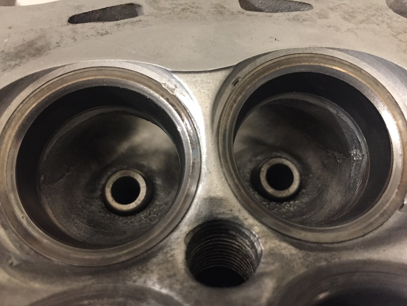

Merci Jacques et Nono, j'ai fais un peu de décalaminage cet aprem.
Les portées, me semblent "propres" mais c'est juste à l’œil, j'y connais pas grand chose.
Pour moi, si c'est net et régulier = OK ..? Cela ne me semble pas piqué.
L'échange de toutes les soupapes OK. A ce stade autant le faire :)
Que dites vous de l'état de la culasse? Pour les guides c'est compliqué à évaluer .
Merci dee vos conseils, A +
En rénovation d'un CX ... :D

tes portées de soupapes sont bien attaquées coté échappements comme ta culasse ,
pas le souvenir d'en avoir vus dans cet états ou je n'ai pas ouvert assez de moteurs :lol:
soupapes comme Jacques poubelle..!! (les soupapes ! pas Jacques qui est trop sympas !! :up )

les soupapes d'échappement paraissent avoir bien vécu et mériteraient d'être changées.
Mais si on commence, à mon avis il faut aller au bout des choses : avec des soupapes neuves, il faudra au moins une rectification des sièges voire un changement, et il faudra aussi se pencher sur les guides (le changement des seuls joints de queue de soupape ne restaure l’étanchéité que très peu de temps sur des guides fatigués).

Pas facile de bien visualiser les portées des sièges !! Demande conseil a un atelier de rectification de culasse ! Perso sur mon 500 et 650 j'ai remplacé les soupapes échappement par des neuves , un long rodage des 8 soupapes , des joints de queues neufs et passage des plans de joint de culasse sur une plaque de marbre avec une feuille de papier abrasive , mais attention au jeu des guides de soupapes ! Bon moment a passer ! :up
