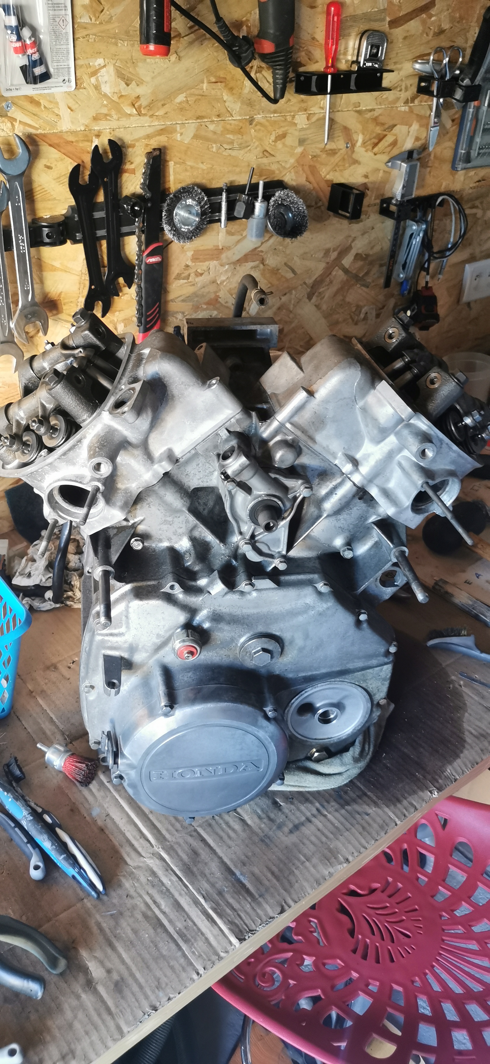

Quelques petites avancées, cet été j'ai relâché :wink: , plus trop envie de passer du temps dans le garage ^^
Carbus nettoyés, joints neuf

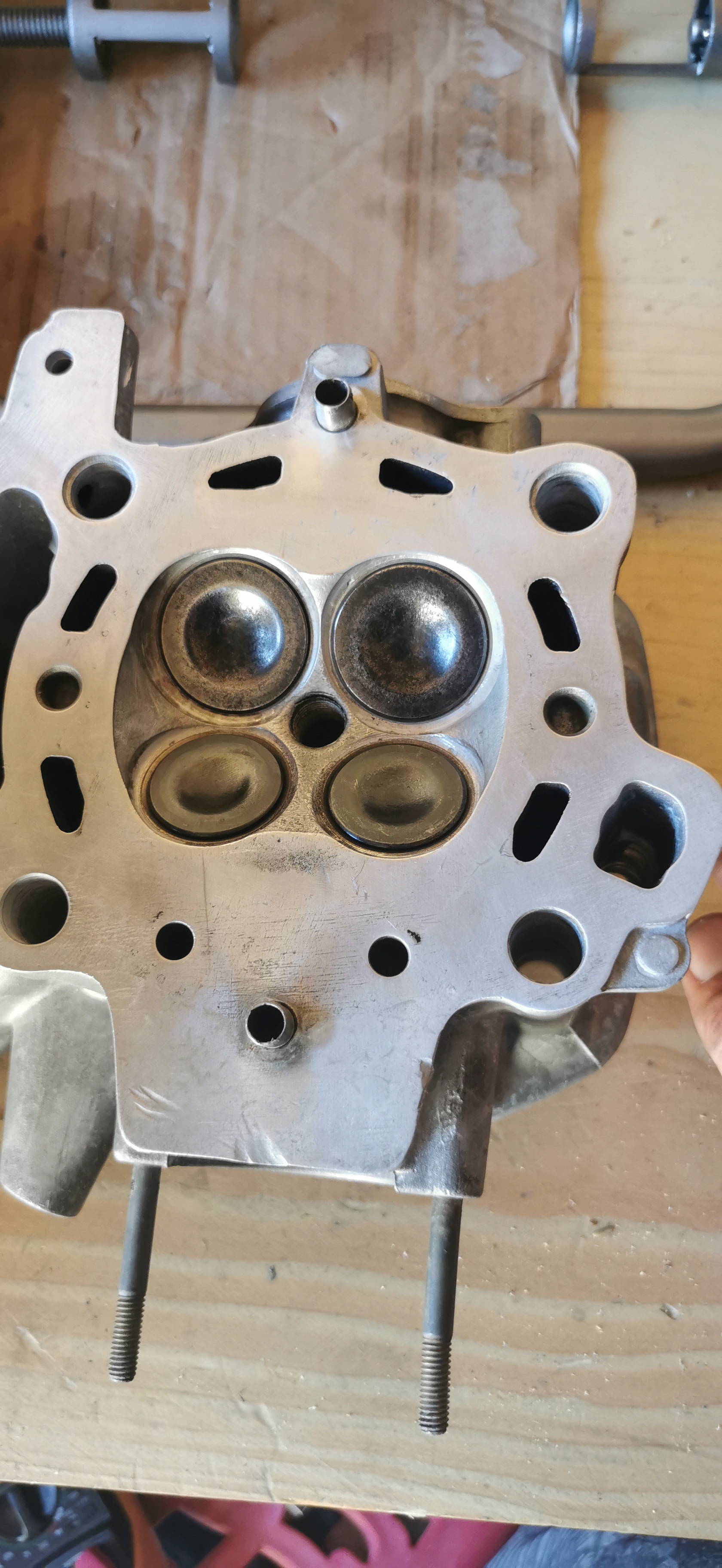

On attaque les culasses
Admission / échappement / Spupapes nettoyés et rodés

On mangerait dedans :zboing-zboing
J'ai pas pris les photos mais les pistons sont nickel aussi

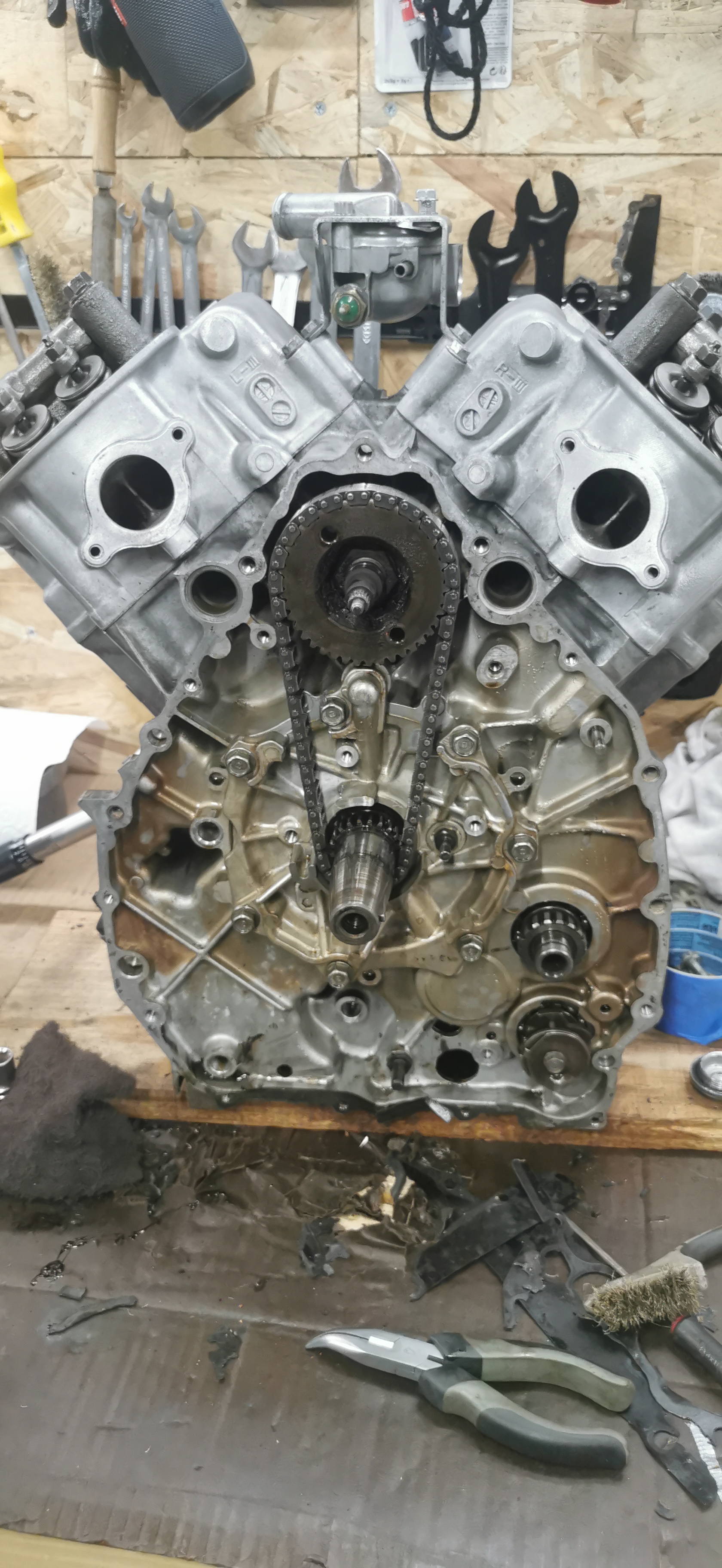

Une mauvaise surprise au démontage de la pompe a eau une vis anciennement pété dans le carter.
Changement de la chaîne et des guides en cours.
