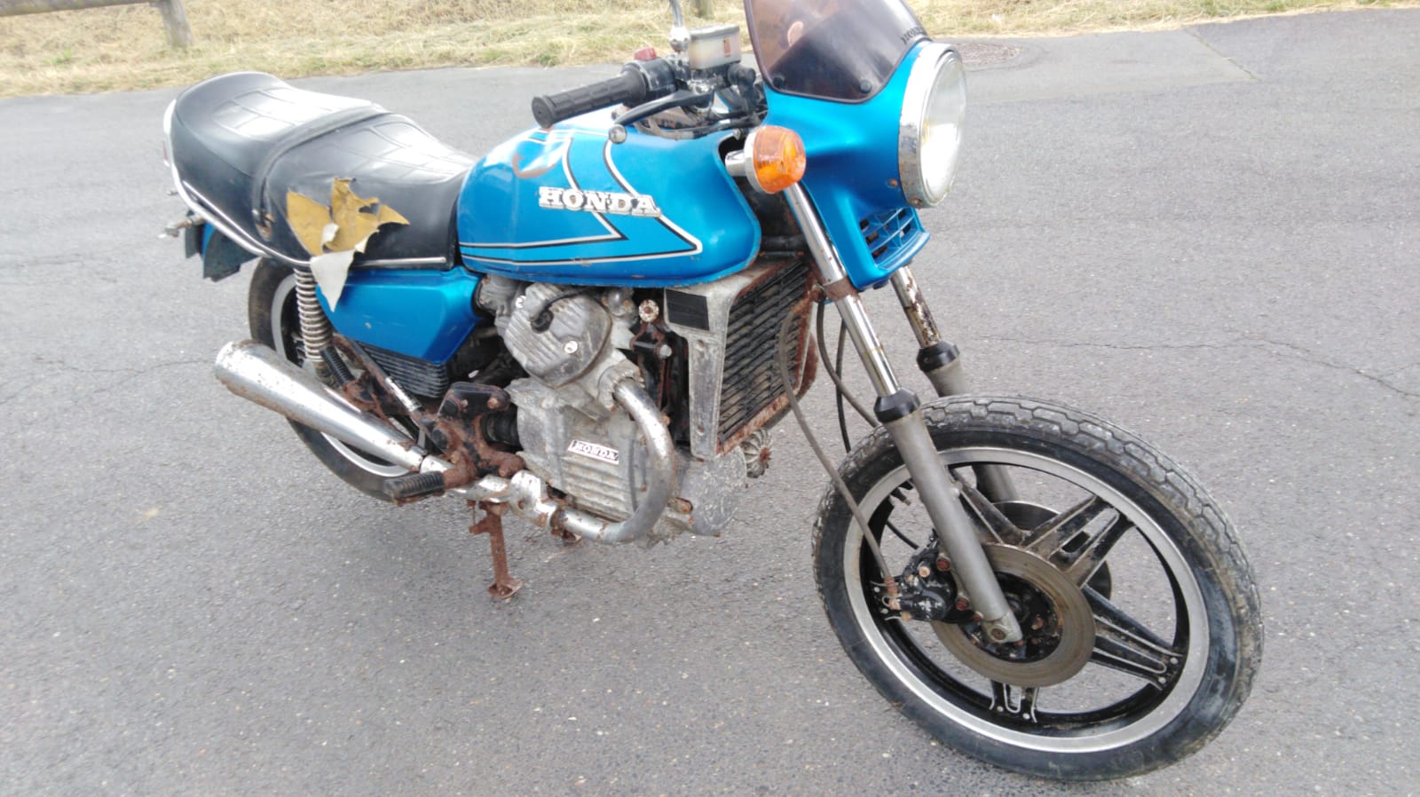

Il y à 25 ans que j'ai pas remis les mains dans un moteur de cx !! et j'ai remis çà hier
J'ai fait l'acquisition d'une CX 400 de 1981(9800km au compteur) en très pitoyable état j'ai remis le circuit électrique en état hier (une petite souris avait grignotée quelques câbles) mais le démarreur est bloqué.
J'ai démonté le cache culbuteur et la on a l'impression que la moto est neuve. Avant de me lancer dans une restauration complète de la bécane j'aimerai votre avis :
est ce que je démonte tout pour tout nettoyer sabler dégriper et d'autre trucs en "er" ?
est ce que tente coute que coute de faire tourner le moteur avant de me lancer ?
Merci de vos retoursImage

Change tout les fluides, fait tourner le moteur â la mains. Regarde pour débloquer ton démarreur. Et fait un essai
