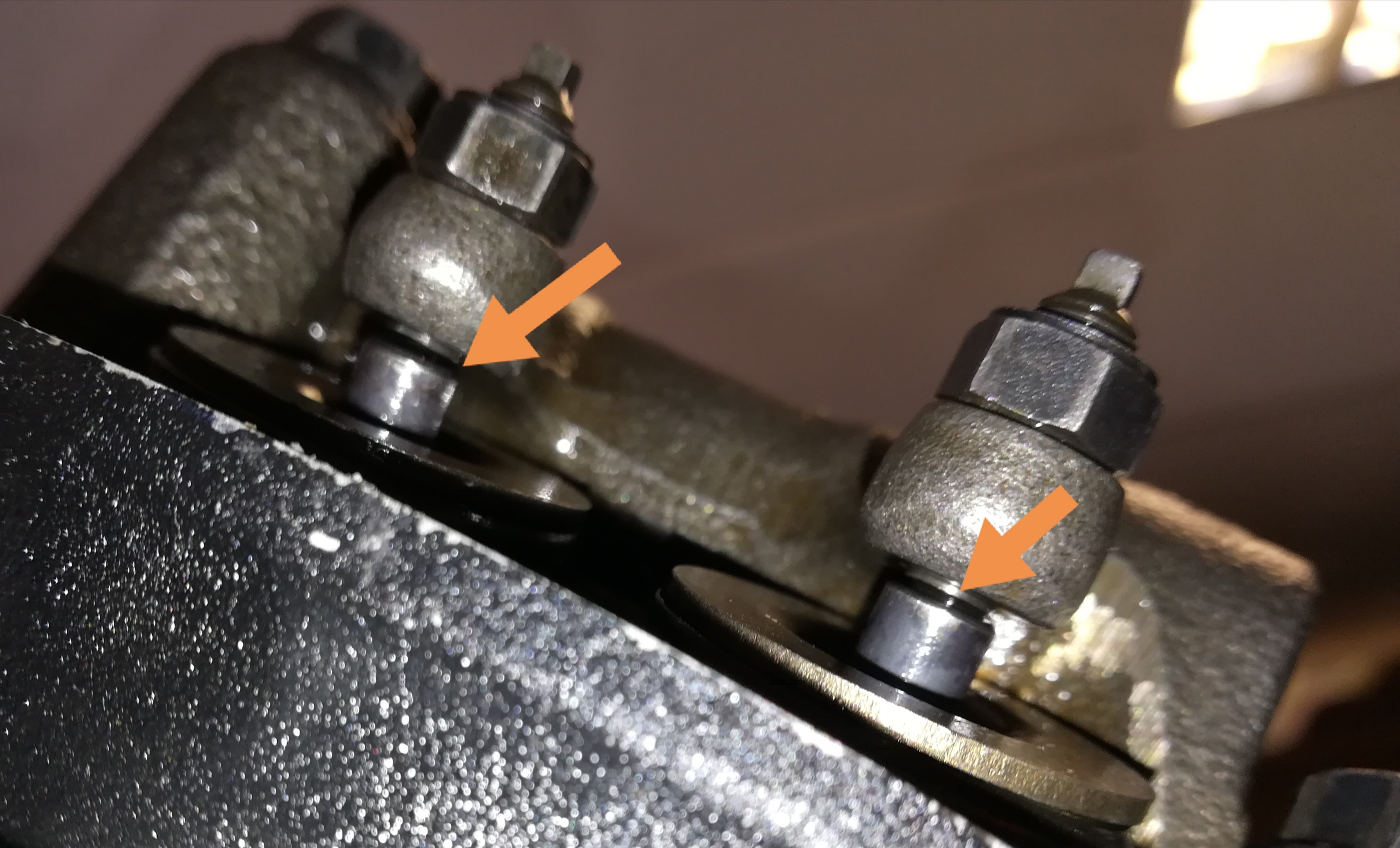

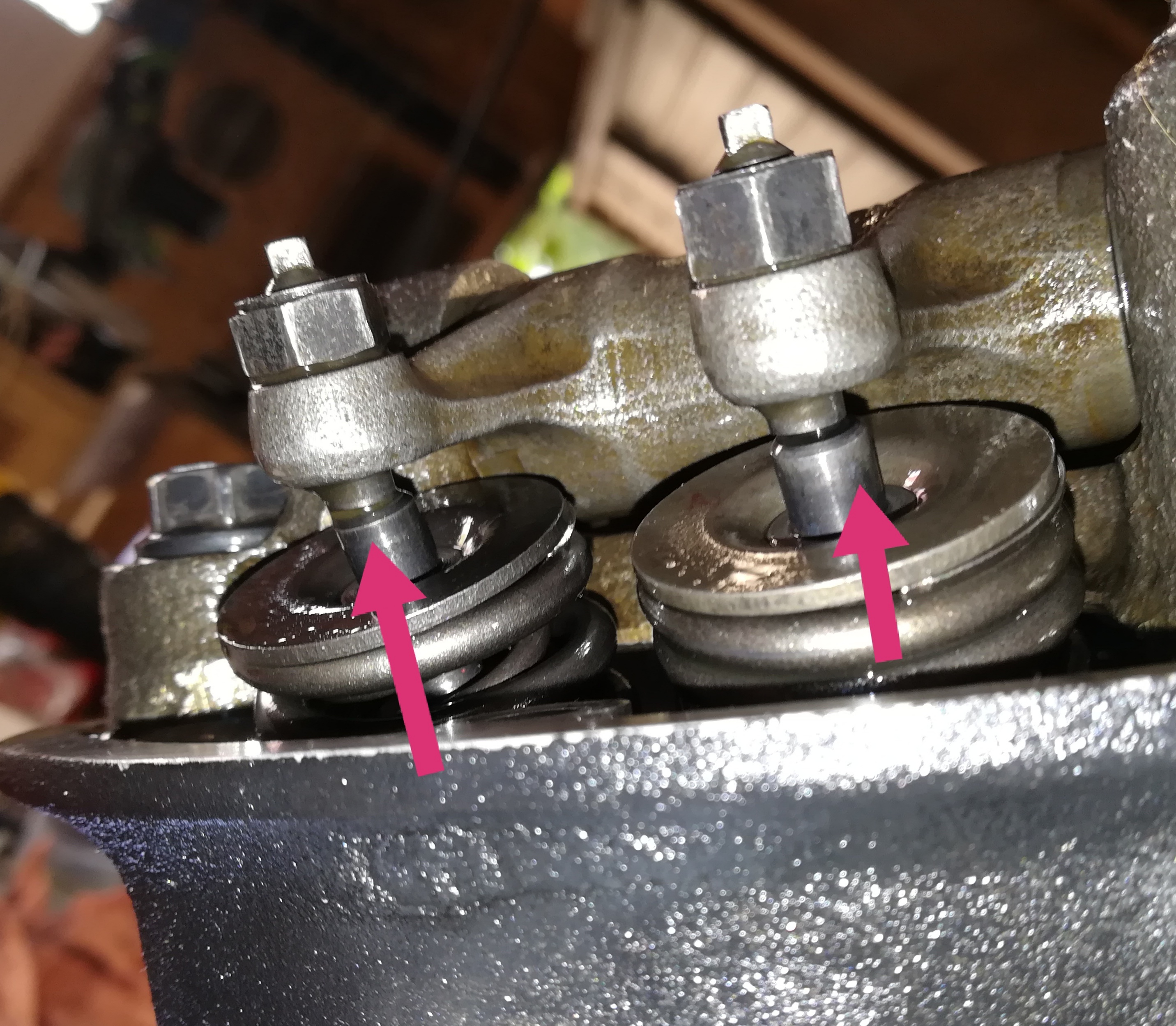

Suite à mes petits déboires avec le moteur mal remonté, j'ai remonté le moteur joints moteur neuf vilo changé distri neuve. Je viens de remonter mes culasses au couple impeccable jusque-là tout va bien. Ce matin je me met à régler mes jeux aux soupapes je me cale bien sur le repère TL. Et là je me retrouve avec un décalage au niveau des culbuteurs voir photos. Je me pause la question si j'ai bien réglé la distri où autre chose je suis un peu perdu.

Cylindre droit
Cylindre droit

Message par Juju85 »
Cylindre gauche
Cylindre gauche

Au vu de ton moteur au départ, as-tu contrôlé l'ensemble des pièces, les soupapes en particulier qui ont du morfler ?
As-tu fait une métrologie des soupapes, des guides, rodage de soupapes , vérification des basculeurs ?

Pour les soupapes je les aient remplacées et j'ai rôdés les soupapes. J'ai tout remis nickel. Demain je recontrole mon calage de distribution pour être sur.
Niveau métrologie j'ai pas fait. Tu penses que ça ne vient pas de la distri

Bonjour, Ça n a rien a voir avec le calage distribution ! Je pense qu il faud regler le jeu aux soupapes ! Bonne continuation ! :up

C bon elle pete la vieille je peux vous dire qu'elle revien de loin pfff trop content
