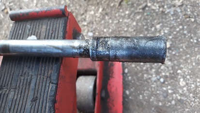

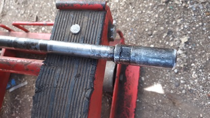

l'axe au départ
l'axe au départ

avant le rattrapage de l'axe

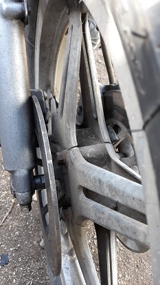

l'etrier est bouffé par le disque
le disque est à environ 0,5/1 mm du fourreau

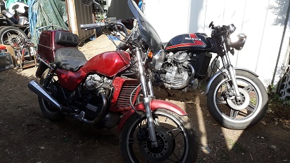

mes deux nouvelles machines ,pour la cx 650 demain j'attaque les joints de fourche .apprêt essais pour les deux sur route elles sont assurées et ont leurs cartes grise . :) :D ,elles sont pas mal sur le CR je n'ai pas installé la bulle je verrai .

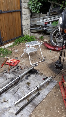

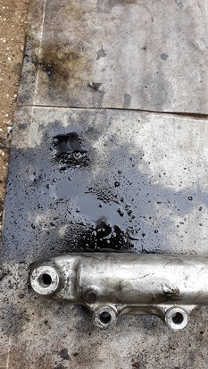

pour la gl changement des joints de fourche ,pour moi c'était d'origine ,il y avait méme la rondelle en plastic et le joint éponge par dessus au dessous du cache poussière , .cela faisait longtemps que je n'avais pas senti et vu de l'huile aussi noir et l’odeur, méme les ressorts se sont tintés en noir ,pour le deuxiéme il n'y avais plus une goutte d'huile et le grand ressort était marqué ,ayant du rab j'ai changé toutes les pièces qui ne ma plaisait pas . j'ai utilisé de l'huile W20 spécial fourche ;280 ml .changé les baques guide ,le joint de fourche ,le clips le cache poussière .j'ai positionné les clignotants AR c'est pas mal ; elle est comme le cr opérationnel .essais de tout ça la semaine prochaine .

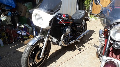

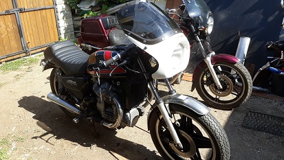

essais sur route la cx 650 méchant en accélération comparé à une 500 ,en 3 em 90/100 km/h sans forcer :) 30 kms de fait accélération freinage une cx reprise aucun probléme sauf les clignotants qui restent ne clignotent pas mais restent allumé . je vais réfléchir à la confection de l'attache remorque et des supports skis .pour le cr cx 500 il faut que je démonte les carburateurs il y a un probléme elle ne monte plus comme au début des essais avant la route ? ?J'ai installé la bulle c'est mieux ?
elle rend mieux qu'en pensez vous . il faut que je change les clignotants .

Pour les clignotants, soit la centrale est morte, et une électronique sera mieux, soit c'est d'un seul côté et une ampoule fait masse.

ah oui, le CR avec la bulle, c'est nettement mieux ! :up
Tu avais un peu oublié qu'un 650 n'a rien a voir avec un 500 au niveau agrément moteur, c'est quand même autre chose ! :D
En revanche le 500 reste jouissif quand il monte dans les tours,............ mais pour ça, il te faut encore travailler dessus ! :lol: :lol:
