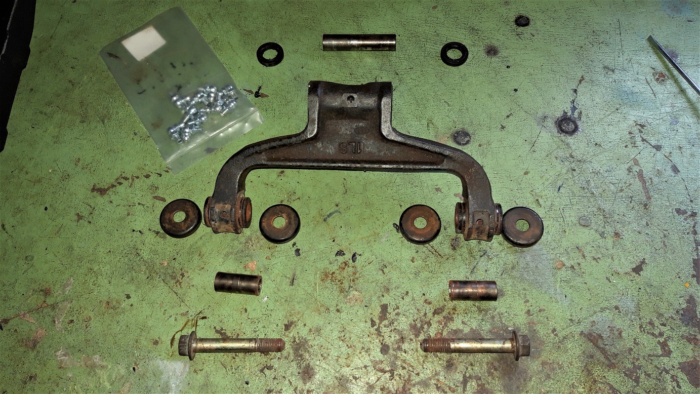

Le plus coriace a été bien entendu de sortir les entretoises, mais après moult WD40, chauffage au décapeur thermique et coups de maillet soigneusement dosés, j'ai fini par réussir. :)
Sur la photo on aperçoit dans un sachet les graisseurs (à 90°) et les trous que j'ai percé sur chacun des logements des entretoises.
Après les avoir taraudés, j'ai monté les graisseurs en prenant soin de les orienter pour qu'ils restent facilement accessibles une fois les éléments en place sur (sous) la moto.

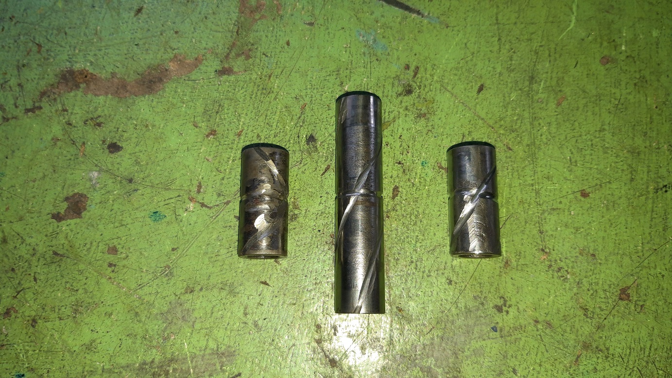

Avant de remonter le tout et sur les conseils de Jacques (le même que celui du dessus qu'on connait tous ici : merci encore :up )j'ai tracé à la meuleuse des saignées sur les entretoises pour que la graisse se répartisse mieux et accessoirement pour en augmenter la quantité.

Question quel est le diamètre des graisseurs qui ont été mis en place ? M4 M5 ou M6
CXE 650 de 86 avec 92.000 kms (2e main) //CXE 650 de 86 - 100 000 kms (1e main) - joint culasse et roue libre a retaper ... // CXE 650 de xx kms pour pièces // NTV de 1991 - 91.000kms
Messages : 4642
Re: Graissage Prolink
Peu importe le diamètre puisqu'il faut percer et tarauder les trous avant.
il suffit donc de se procurer les graisseurs et ensuite de faire les trous au même diamètre que les graisseurs.......ou l'inverse si tu préfères ! :)
De mémoire, il me semble que les miens étaient du M6.
