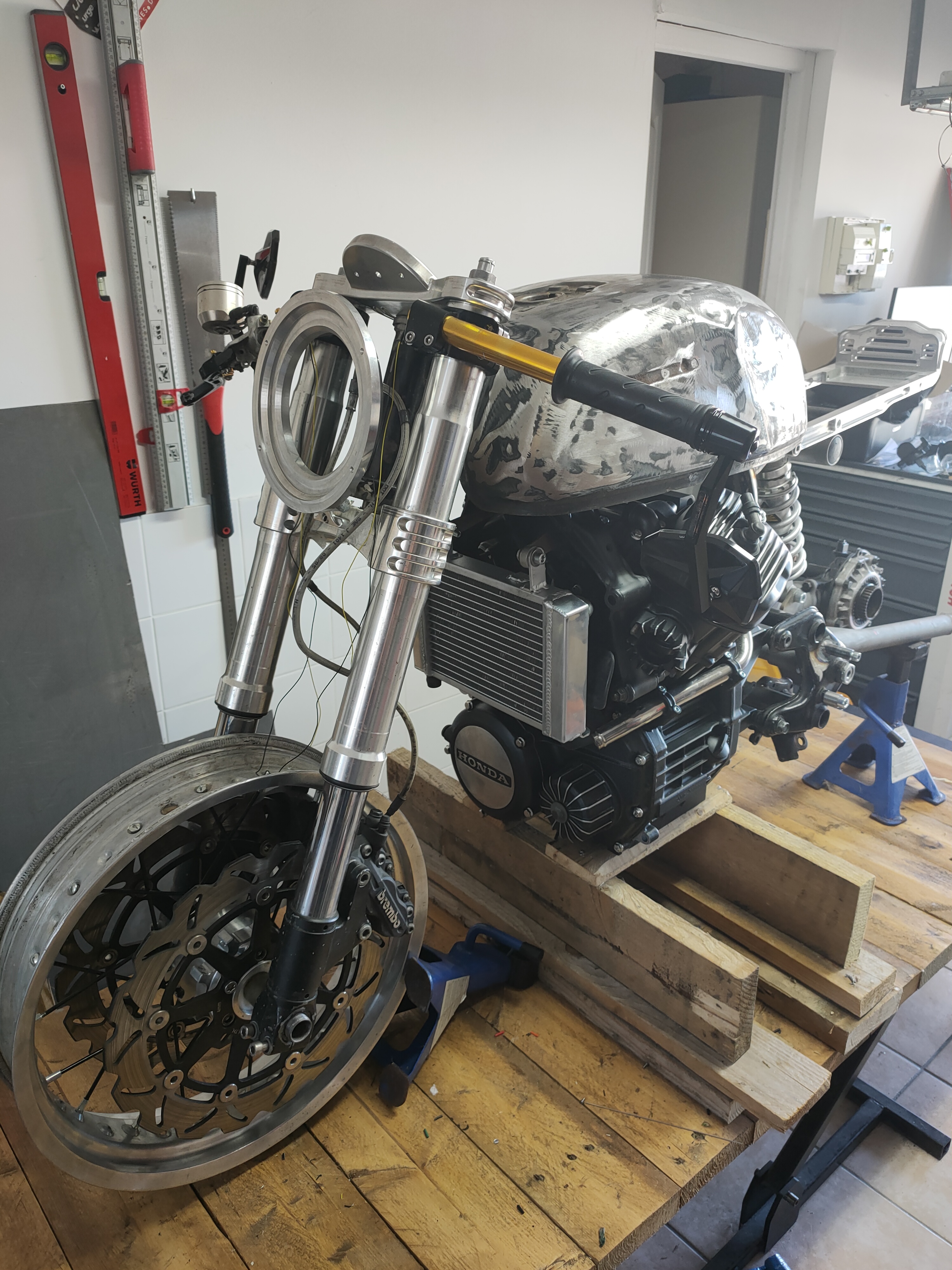

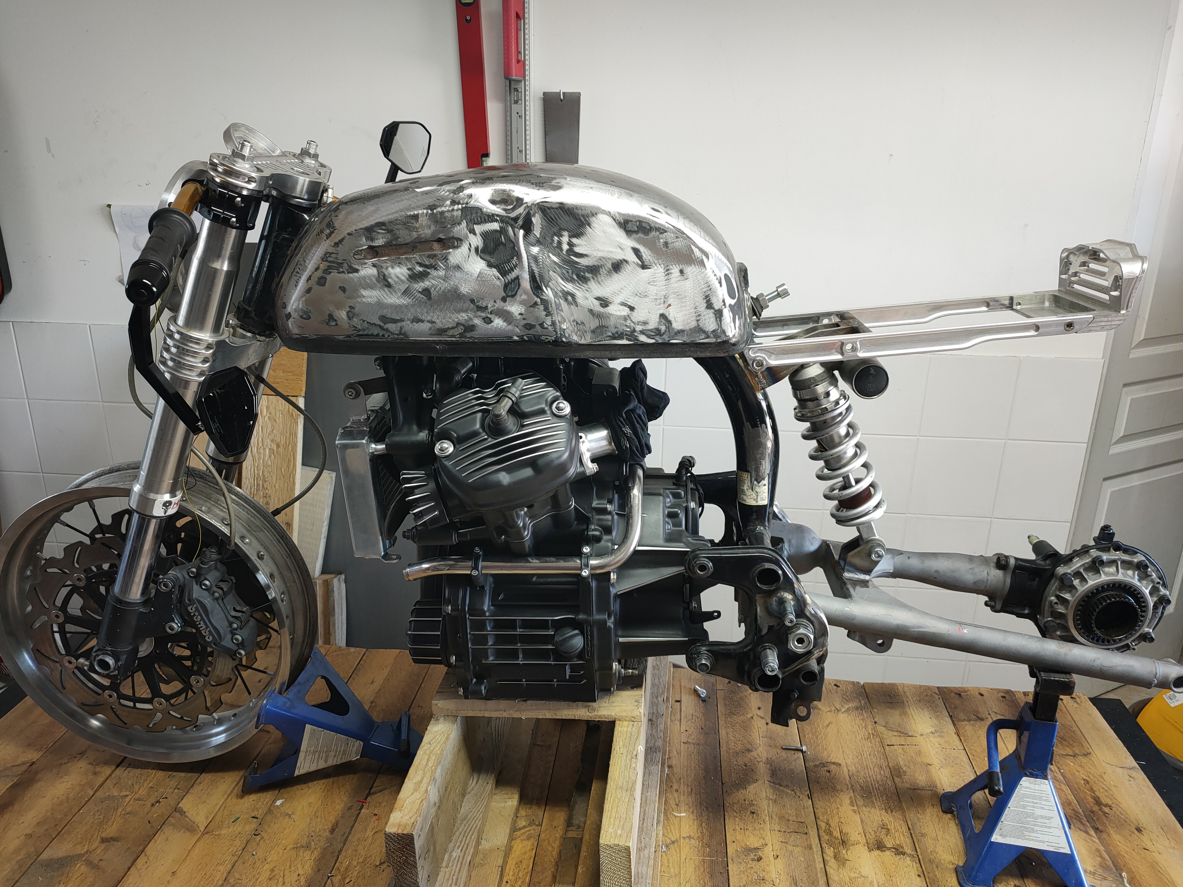

Je n'ai pas trop eu de temps pour vous faire partager l'avancement du projet mais il y a eu du travail de fait durant le confinement :
Le cadre est terminée , ça part en thermolaquage avec le bras oscillant ,cardan et support moteur (tout en noir satiné) .
La position du réservoir a été rebalancé vers l'avant .
Fabrication de la boucle arrière en alu .
Début du montage de la roue avant , mais après avoir usiné le moyeu je me suis aperçu que je n'avais pas pris le bon (perçage européen alors qu'il me fallait du japonais) du coup je refais un moyeu :up .
Pour l'arrière j'attend de recevoir mon voile afin de le modéliser et passer ma commande de rayons chez seurat3.
J'ai pas mal de pièces qui sont arrivées : central m-Unit , compteur motoscop Pro , rétro avec clignotants intégrés.
Je vais envoyer cette semaine les tés de fourche et l'entourage de phare en anodisation (OAD noir) à leurs retours je ferais quelques retouches en usinage afin de faire ressortir la couleur alu par endroit .
Voilà pour le moment , ça prend de plus en plus forme , j'espère terminer courant de cette été. :)
