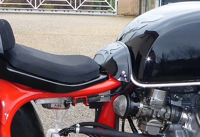

Messages : 4645
Re: 400 CX C modifié
Pour moi, la solution 2 est beaucoup plus harmonieuse (courbe du cadre et extrémité AR du cadre qui ne dépasse pas de la selle).
Pour l'espace entre selle et réservoir, lorsque j'avais eu ce problème sur mon CR je l'avais résolu avec un cache en poly fabriqué sur mesure.
Ce n'est pas bien compliqué à réaliser et je l'ai réutilisé sur ma CX de piste.
P1020228 (2).JPG (143.14 Kio) Vu 15519 fois
Ce qui me gène dans la solution 1 ce sont les extrémités ar de cadre qui dépassent largement de la selle.
