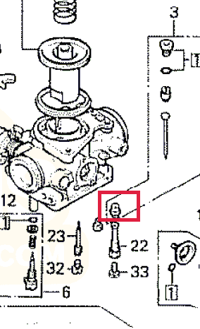

Pour essayer d'être toujours plus clair, malgré que le puits d'aiguille soit enfoncé d'origine dans le corps du carburateur il s'agit de la pièce encadrée de rouge ci-dessous et la pièce 3 de ma photo au dessus est celle nommée 22 ci-dessous.
Sans titre.png (28.26 Kio) Vu 19097 fois
Si elle s’emmanche par le passage de l'émultionneur, c'est peut-être que tu ne l'as pas assez enfoncé est-ce qu'il est visible à ras du côté aiguille? Avant de retoucher ou de faire une bêtise, je te conseille d'attendre l'avis de PapyTwin et sa description exacte de sa façon de la remonter.
Elle doit être au final exactement comme le montre sa photo de l'époque :
Oui :bravo: tu as tout compris :zboing-zboing c'est cette pièce que tu nomme n°3 qui ne s'enclenche pas à fond dans le passage et donc empèche de visser le tube puisqu'il se retouve à peine trop haut qq dixième de mm mais suffisamment pour que le pas ne s'enclenche pas.
Un mécano vient de me donner une astuce je vais le tenter : mettre cette petite pièce en laiton au congélateur et chauffé tres modérement le passage avec un decapeur thermique, et engager ensuite en poussant delicatement avec un pointeau laiton; Il pense que la différence de dilatation crée peut suffire pour l'enfoncé dans le passage qui semble être au fond en forme d'ogive, puis visser le tube, j'essaye ce soir..... à suivre. :nage

Il convient de déterminer si c'est la petite pièce qui gêne ou si c'est le filetage du puits qui est endommagé.
Je te conseille donc de remonter le puits sans la petite pièce pour contrôler le bon état du filetage.
Selon le résultat tu sauras plus précisément dans quelle direction chercher. :)

bonjour, oui lorsque j"enleve la piece je peux visser le puit sans soucis j'en ai donc déduis que le pas etait bon. Et si je met la petite piece et que je la maintien bien au fond avec le tube si je regarde la par le passage du boisseau cf photo que tu avais mis à époque on voit qu'elle ne s'enfonce pas il manque rien mais suffisamment.... j'ai essayé la technique petite pièce au congèle et chauffer le passage, j'ai essayé de la pousser avec un pointeau rien n'y fait, j'ai peut-etre pas tapé assez fort :down
