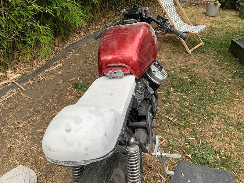

Je ne veux pas creuser la selle car je souhaite rehausser le réservoir afin d’avoir une ligne plus « plate «
Je pense quand même faire remonter la selle légèrement sur le réservoir.

Alors bravo la ligne est nettement plus sympa qu'avec la "boule"
Pour ton problème ptet tu peux evider ta fibre au niveau de la fixation du réservoir tout en laissant la mousse de selle recouvrir le tout?
Reste le bourrelet il parcoure le réservoir à cacher..

Merci, en effet le précédent capot de selle était trop massif. La ligne est plus sympa comme ça.
Je pense que ma selle recouvrira le tout. Je vais faire un test ce weekend avec une mousse de selle pour avoir une idée du rendu. :hehehe

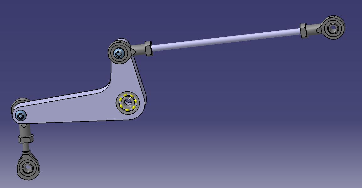

Un petit screenshot de la conception en cours du basculeur. Je pensais le fixer sur l'axe moteur et Alpinesman m'a confirmé cette option qui semble la meilleur.
Je vais également reprendre l'idée du montage sur roulement pour éviter tout jeu !

A oui en effet ça ressemble un peu :lol:

alpinesman a écrit : mer. 27 mars 2019 14:18 A oui en effet ça ressemble un peu :lol:
Un peu beaucoup, désolé, mais il n'y a pas 1000 façons de concevoir ça proprement ^^ :crazy

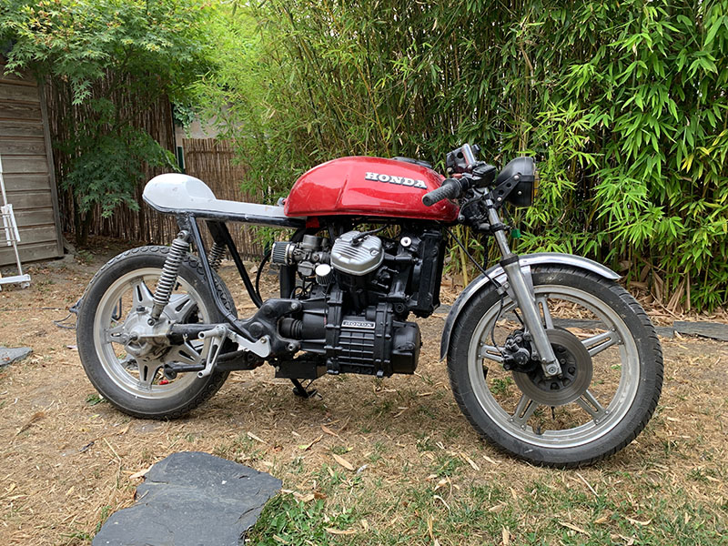

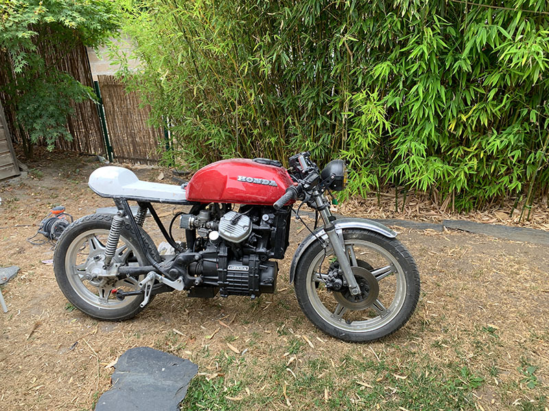

Voici quelques news, j'avance au compte goutte malheureusement.
Ce soir j'ai réussi à me dégager 2h pour continuer ma coque. J'approche du résultat final. Encore quelques petites zones à mastiquer / poncer avant de pouvoir passer à autre chose :crazy

Je trouve la partie arrière encore un peu trop prononcée ?
allé un peu de courage :bravo: :binouze:
quentin.46
Messages : 191
Localisation : Angers
Re: 500 CX Café Racer
Message par quentin.46 »
Oui je trouve aussi. Le résultat n’est pas à la hauteur de mes attentes ! L’arriere Reste trop bombé.
Mais pour cette première monocoque ça suffira. Je referais quelque chose plus tard certainement. Mais là j’ai besoin de passer à autre chose ^^

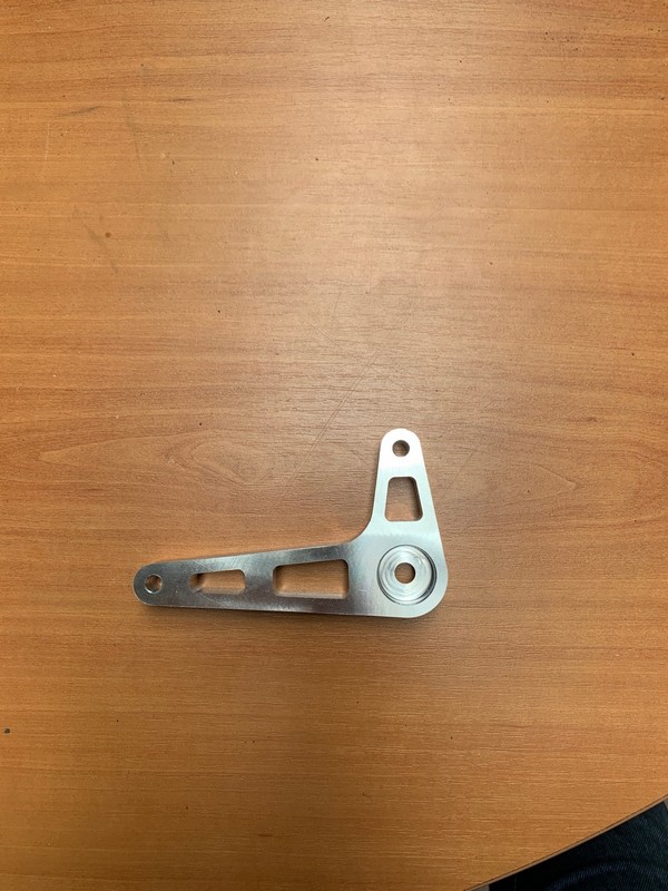

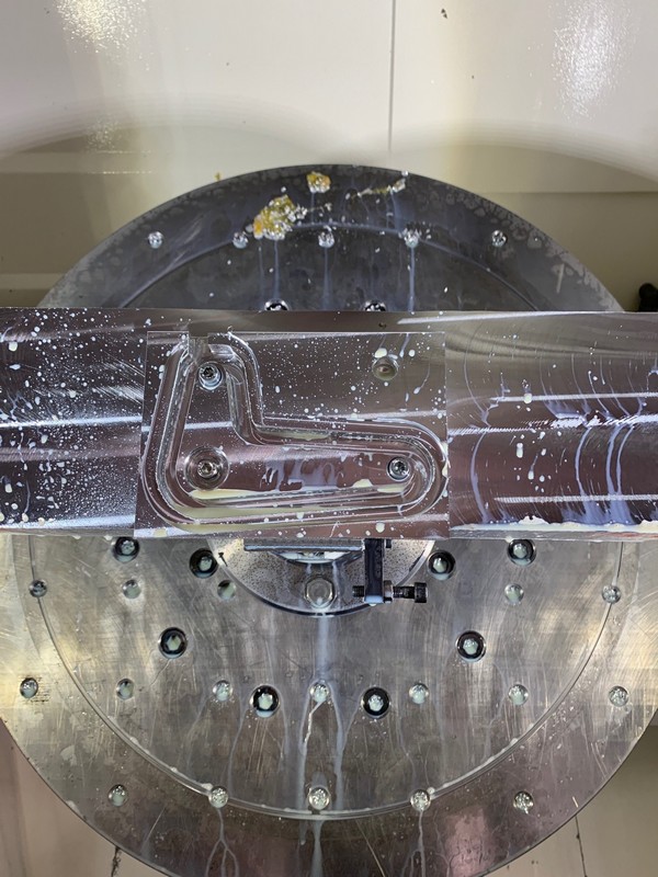

Le basculeur des commandes reculées est en cours d'usinage. J'espère pouvoir terminer ça ce soir :binouze:

Tu travail dans l'usinage ?
quentin.46
Messages : 191
alpinesman a écrit : jeu. 08 août 2019 09:42 Tu travail dans l'usinage ?
Yes !

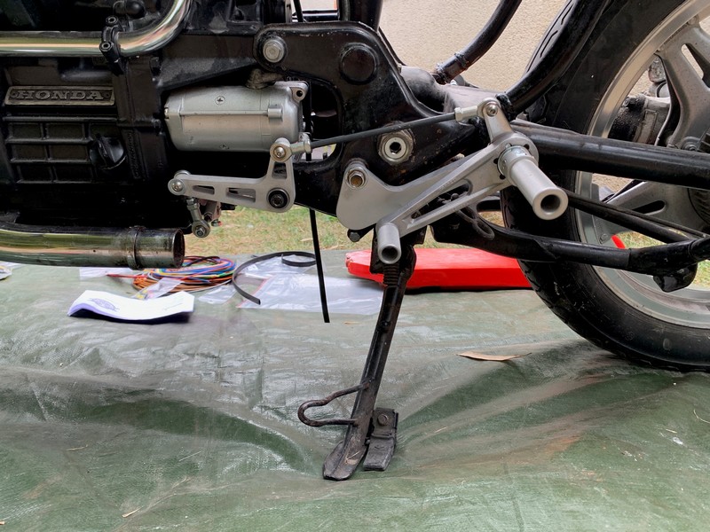

Je n'ai pas mis les photos la semaine dernière, mais toutes la partie sélection de vitesse est terminée.
Le montage sur la photo ci-dessous est à blanc, je vais allonger la tige partant du repose pied pour que l'ensemble soit aligné de manière plus harmonieuse.
