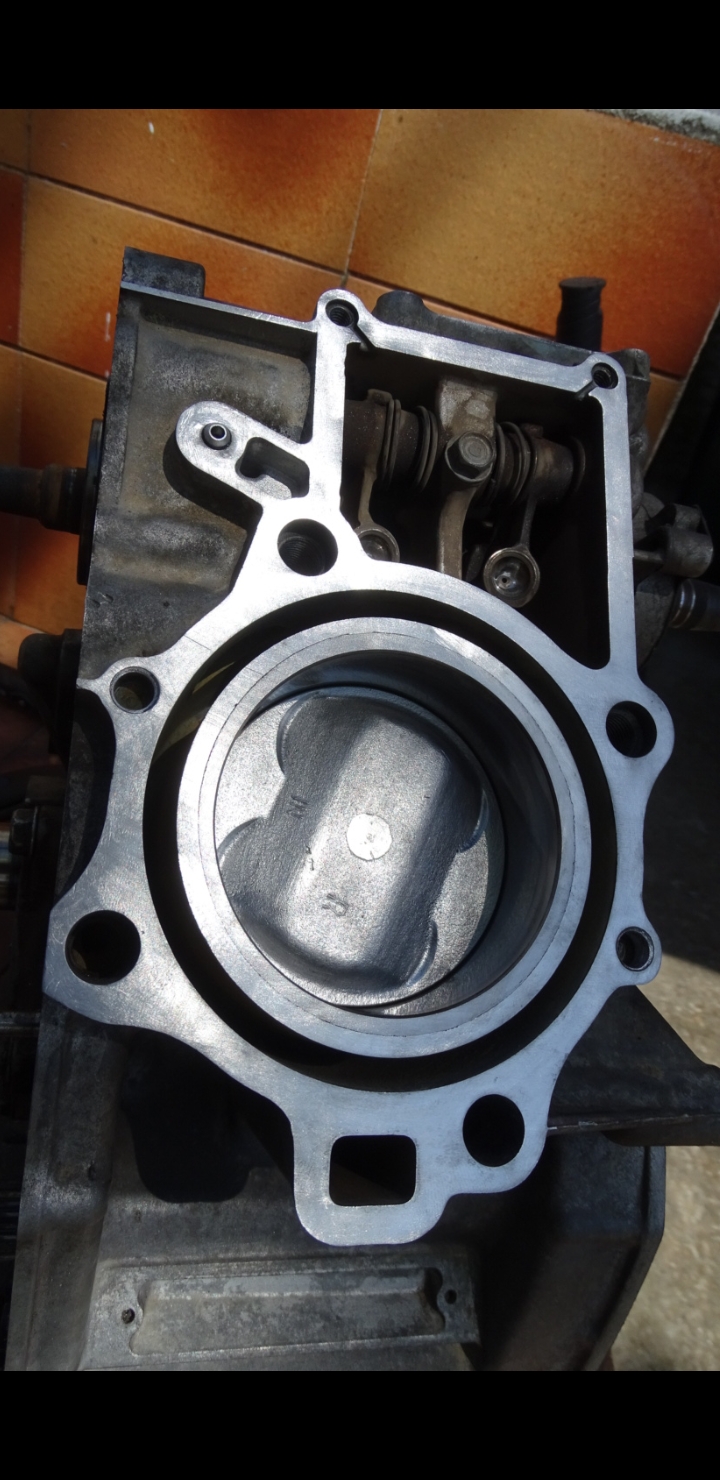

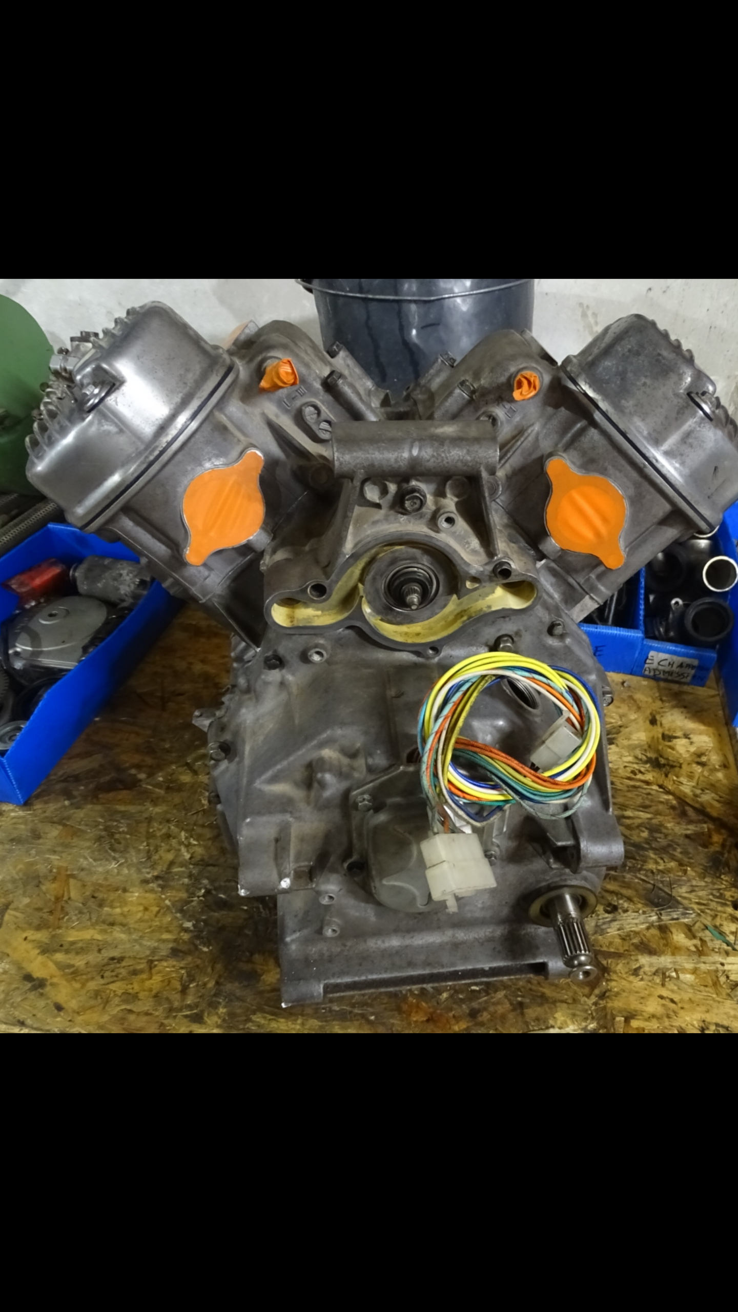

Première culasse remonté après 2 jours passé dessus

:up Ca claque....hate de voir ca en route

Super taf!!!!

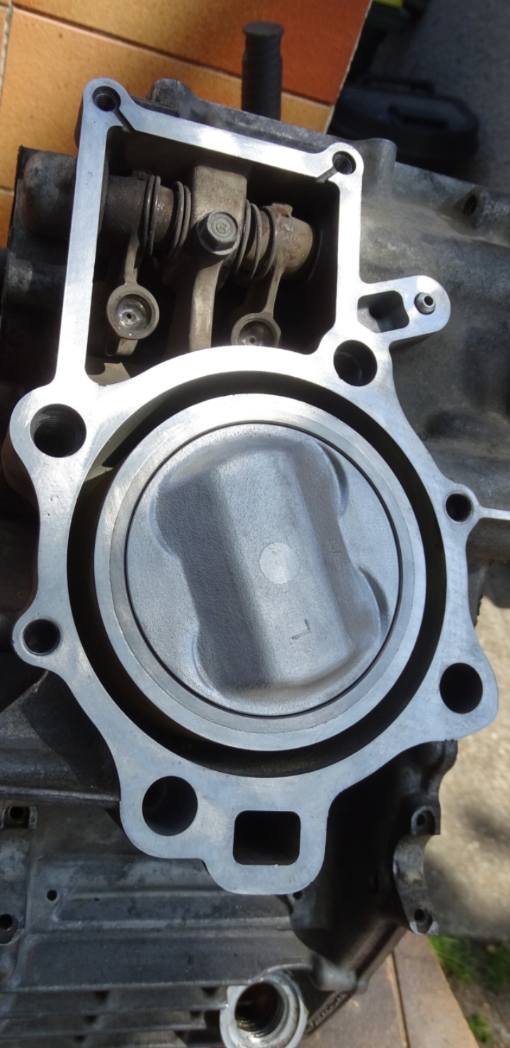

Mais comment as tu fait pour récupérer les plans de joints aussi propre?

Avec des petites brosses en nylon sur un dremel.
Regarde page 3

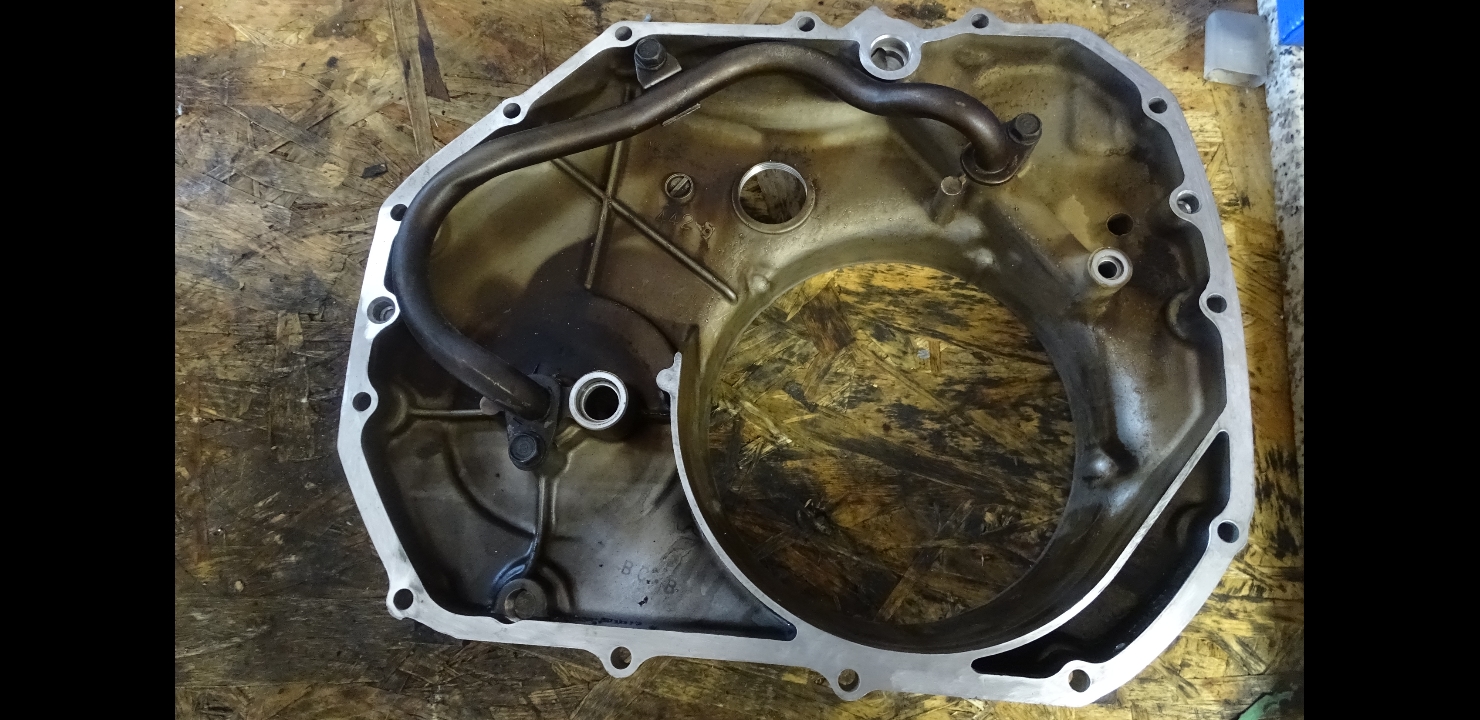

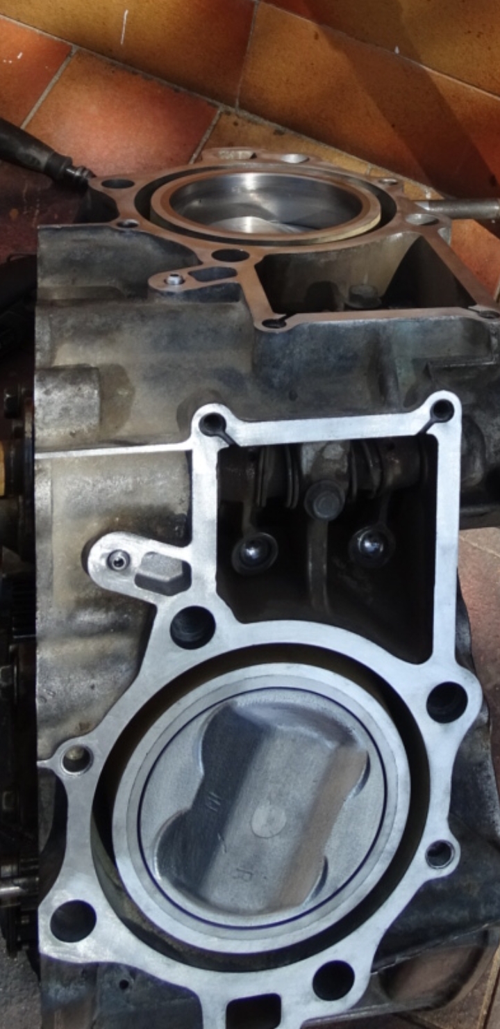

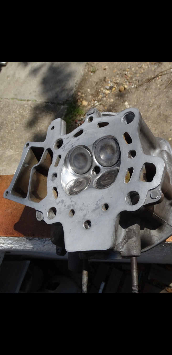

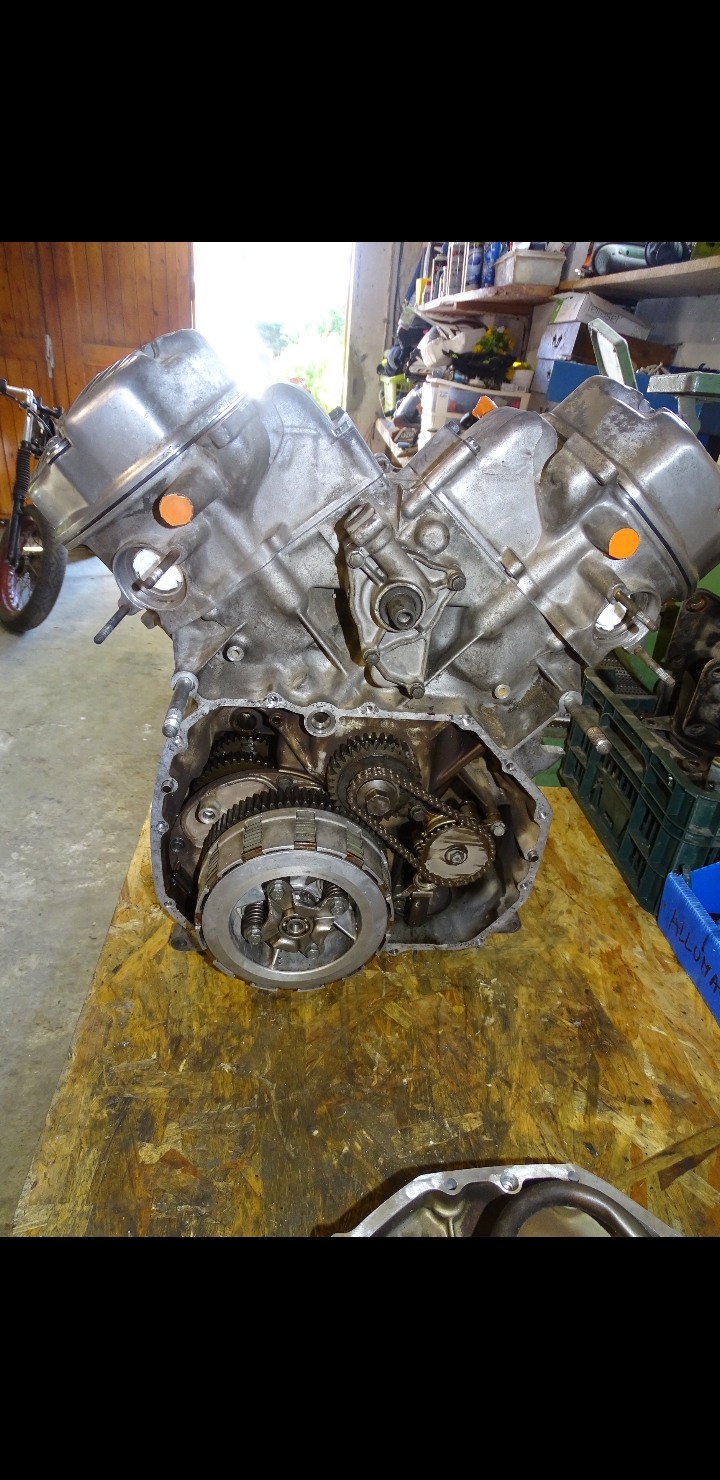

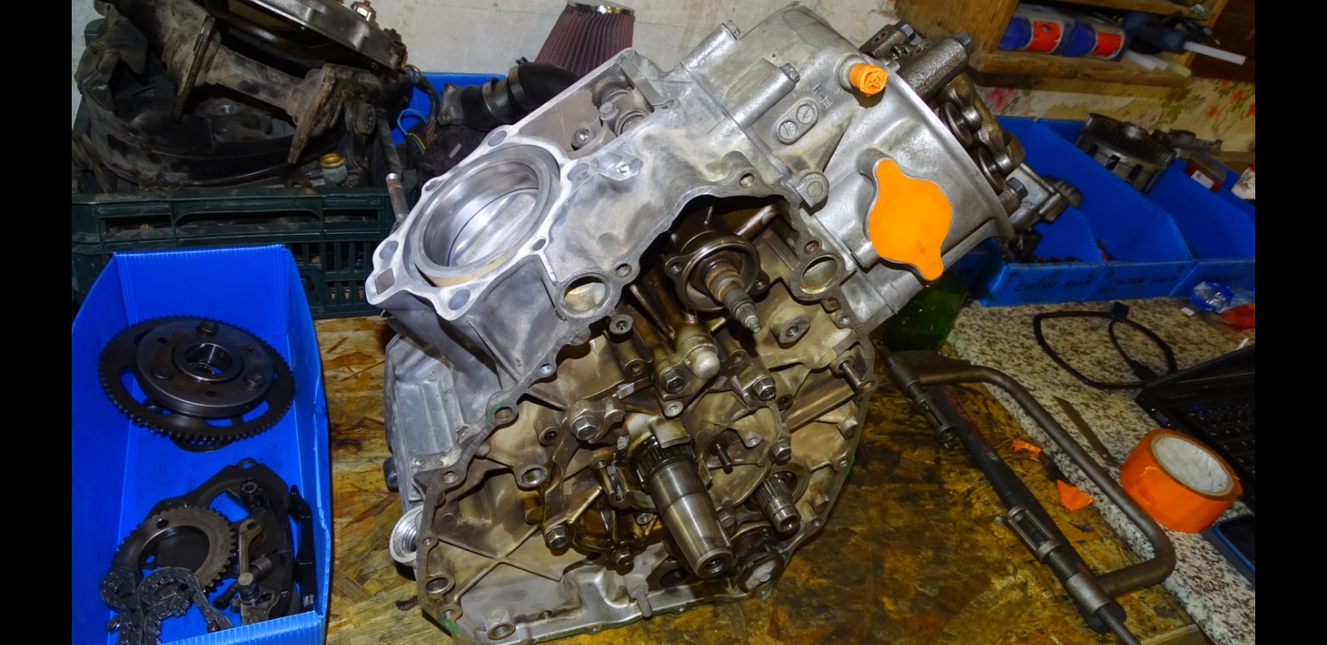

Ca y est, la deuxième culasse a été nettoyé, resurfacé et remonté. J'ai reçu tous les joints et j'ai commencé à remonter l'embrayage, la pompe a huilé avec la chaine neuve et la chaine de distribution.
Voilà les photos :D

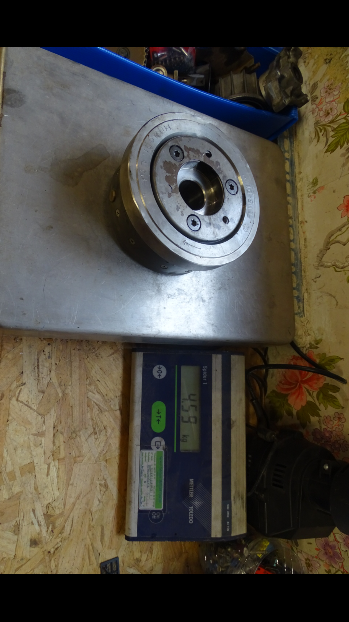

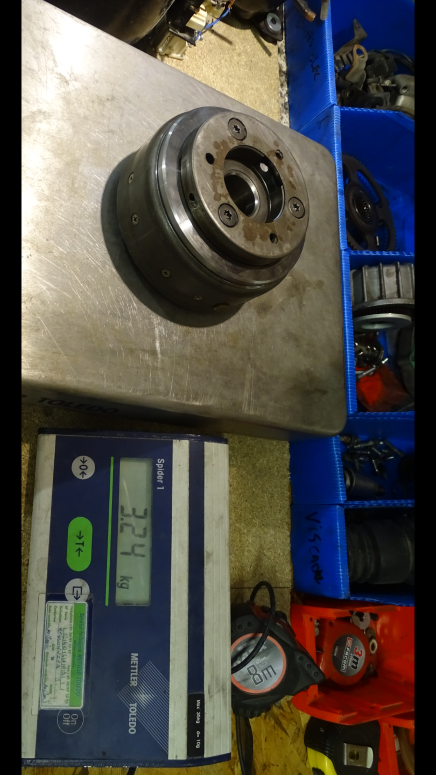

Ça y est, le volant a perdu 1,35kg

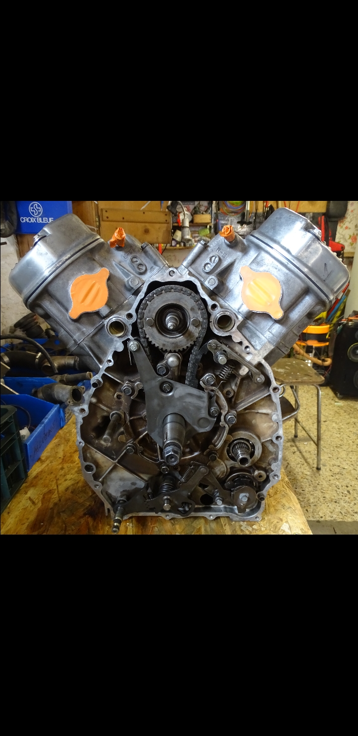

Un côté du moteur est remonté.
Je trouve que les fils de l'alternateur en tissu sont vachement sympa, dommage qu'on ne les voit pas
