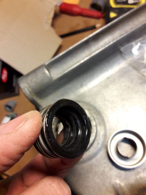

Bon nouveau problème
suiteà la réussite du remplacement de mon bout d arbre, j ai voulu mettre en place mon nouveau joint mécanique de pompe
Impossible de le rentrer :evil:
Et oui, le joint mécaniques pompe à eau commandé chez david spare ref 19217 611 000p fait 28,78 de diametre et mon ancien 28, 1mm pour alésage je crois de 27,8 même avec le chanfrein impossible de le mettre en place.
Qui a une idée!? Et pourquoi le diam correspond pas sachant que j ai commandé pour un cx500 1981 ( identique au cx400) ?
J ai écrit à davidspare, en attendant leur retour ou puis je me procurer le bon joint mecanique?

Rien de surprenant car les joints adaptables sont d'un diamètre un peu supérieur au joint d'origine.
Comme le carter est en alu,tu peux facilement agrandir le diamètre en te servant d'une fraise ou si tu n'en a pas,tu fends une tige de diamètre 8 et tu entoures une bande de toile émeri.(avec la perceuse pour entrainer ton outil!)
Ne pas usiner plus loin que l'emplacement du joint mécanique car plus loin se trouve le joint spi d'huile. 8)

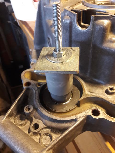

le mien vient de servicemotopièces et il était aussi plus grand. Ca rentre bien mais il faut faire un système de douille avec tige filetés, et visser pour que la douille appuis sur le joint.

Si on ne veut pas usiner,il faut aller chez Honda et payer environ 60 euros pour monter le joint assez facilement avec le système de presse pour bien le rentrer d'aplomb.Le diamètre est prévu pour la cote d'origine du carter.

J'utilise le joint vendu par le CX Twinning club et je n'ai jamais eu de problème pour les monter.
Mais j’utilise systématiquement le système de presse que mentionne Yves et que j'ai fabriqué spécialement pour cette occasion..
Les dimensions des différents éléments mentionnés dans sa description doivent être précis car ce sont elles qui déterminent l'enfoncement rigoureusement perpendiculaire du joint dans son logement, ce qui est le secret de la réussite de l'opération. :)

tout les nouveaux joints sont un peu plus grand que les premiers vendu chez honda mais méme ceux que honda vend actuellement sont plus grand de quelques dixiéme sujet déjà vu et expliqué X fois recherché dans les archives ,les premiers caters sortis d'usine n'ont pas le méme usinage que les derniers donc il faut jouer du drimel et ne pas oublier de faire un chanfrein .

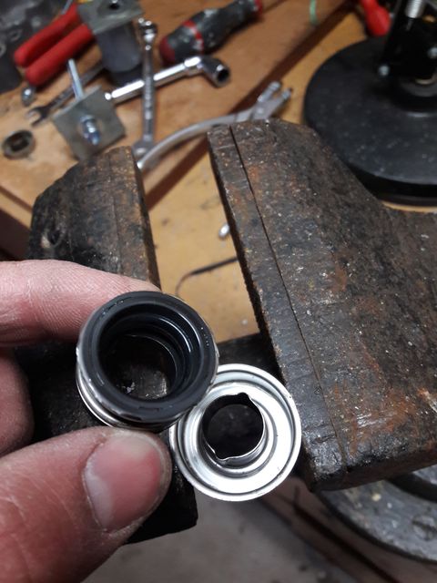

J'ai récupérer la culasse de mon ancien joint qui était nickel et mis le nouveau joint mécanique à l’intérieur

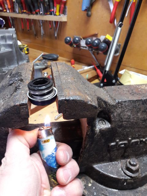

En premier chauffer pour le décoller

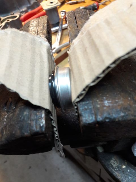

c'est fait les 2 parties sont séparé et pas beaucoup de colle, reste à passer papier de verre pour enlever colle
Récupération de l'ancien et nettoyage

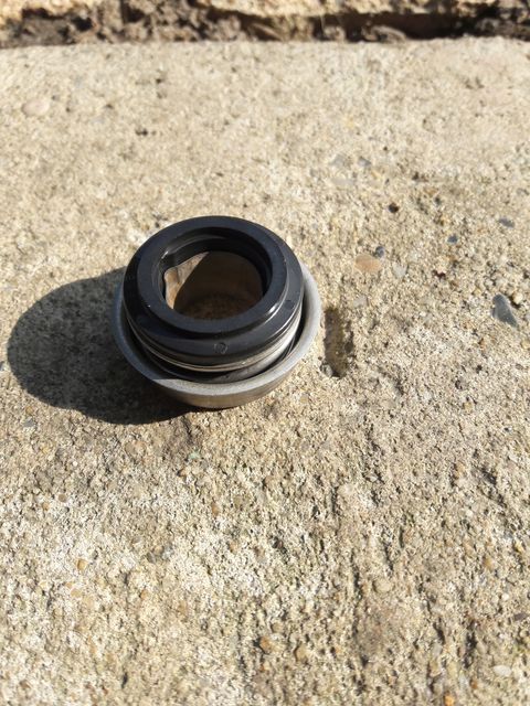

Pose de la colle (pas de glue , j'ai préféré mettre de la bi-composante résiste à +170°c)
Et attente séchage :-D
Résultat nickel et ça à l'air bien solidaire
Montage avec presse maison
