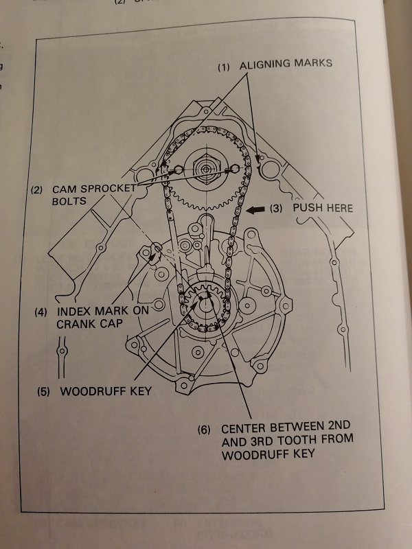

tu devrais trouver ton bonheur :arbre a came /chaine de distribution ; numero 10/6 sur le manuel d'atelier honda .
Salut les amis
Le calage est tout simple.
Le piston gauche au point mort haut.
Les deux vis d'arbre à cames doivent ètre alignées horizontalement.
Qui met une belle image? 8)

Messages : 6319
Double 7 c'est exactement ce que j'ai sur le bouquin. Il te manque des pages.
Bravo pour les images!
Tu n'as plus qu'à remonter maintenant! 8)

avec ce que vous m'avais fournis je comprends le principe, par contre je me prends peu être la tete mais j'ai une question pour l'arbre a came :
j'ai bien compris qu'il fallait aligner les 2 écrous a l'horizontal, par contre ça me donne 2 possibilité , si je tourne l'arbre d'un demi tour je suis toujours à l'horizontal et si je le tourne encore à nouveau toujours à l'horizontal etc ..... par contre l'emplacement des cames sont différentes avec ces 2 possibilité, donc j'ai peur de faire des connerie :cry:
Messages : 6319
yves ta marqué comment faire ,le calage est tout simple.
