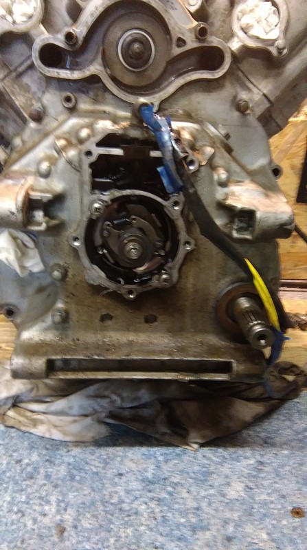

Je vais surement passer pour un "bleu" mais je ne comprends pas comment déposer mon carter arrière ! il me manque "l'astuce" pour sortir cet élément central qui à mon avis bloque la dépose !
J'ai parcouru les differents forum et ils parlent de tournevis à choc pour le faire ?!
Si quelqu'un pouvait m'aiguiller ce serait top ! up
http://www.hondacx.com/images/uploads/Steven/IMAG0627.jpg
J'ai retiré la premiere partie et ca donne ca !

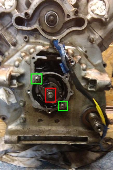

c'est bien le boulon de 10 en rouge ci dessous ? Si c'est bien celui ci, la tete est deja un peu abimé, et si je force, je pense que je vais l'achever Triste
Sachant en plus qu'il fait tout tourner ... Confus

Répondre en citant
oui , sinon ça ne passe pas .enclenche une vitesse pour débloquer le boulon ,avant de débloquer;en 1er donne un petit coup de marteau sur la téte du boulon essais de le deviser 2 em .chauf la téte du boulon avec un thermique pour bruler la colle si il y en a . attention aux bobines c'est fragile . 3 em si le téte est abîmer as tu une pince bloc ça peut etre une solution que je n'aime pas mais qui marche souvent .il y en a d'autre .il ne faut pas oublier w 40
