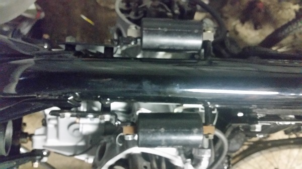

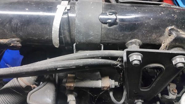

Petite question , quelqu'un peu me dire comment sont placer d'origine les bobines d'allumage !
Sur ma bécane l'ancien proprio les à monter en parallèle du cadre
Une de chaque coter de la moto et fixée sur le support moteur ( le support en forme de triangle )
Le réservoir passe bien dans cette configuration , mais sa me paraît bizarres car les câbles d'alimentation des bougies ne tombent pas dans la gorge qu'il y a sur le cache culbuteur
Il y a un bin's mais je ne vois pas comment les monter perpendiculaire au cadre, sur quel fixation d'origine !!

Salut;
les bobines sont en parallèle du cadre sur 500 classic et en dessous et perpendiculaire sur les 500 custom
photos a venir
Messages : 1078
Image Image
sur classic et sur custom

Les attaches au cadre sont différentes dans les deux cas comme l'a montré ci-dessus doublesept et que les anti-parasites ne suivent pas exactement les gorges des caches-culbuteurs est courant sinon presque normal.
Sur les premiers custom les bobines sont parallèles comme la routière. C'est pour cette raison que le réservoir ne faisait que 11 litres. Il y a eu une modification en fixant les bobines perpendiculaire et le réservoir a été modifié et passe à 13 litres
