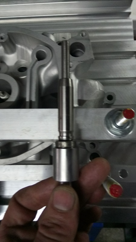

marin a écrit :ImageImage outil de pose des guides.
On ne s'improvisionne pas préparo pour rien!!!
Petite question: as tu choisi de remettre des soupapes identiques ou est ce que tu montes des soupapes de blocs modernes avec des tiges + fines et plus légères?
Light is right! (C. CHAPMAN)

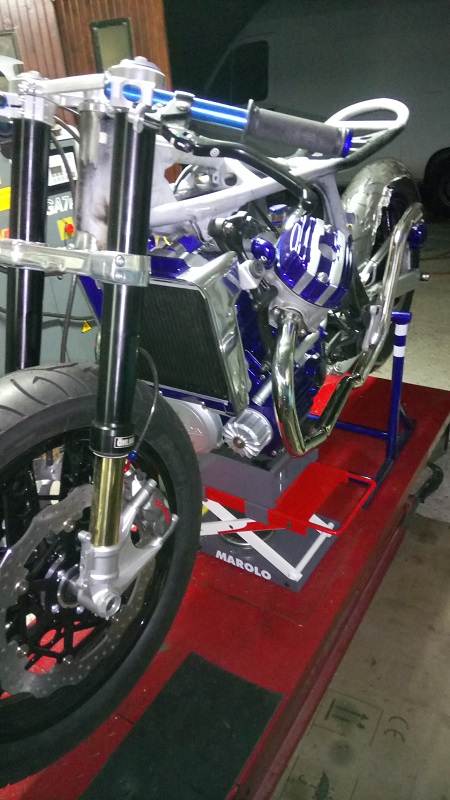

marin a écrit :Image Astuce :modif vanne thermostatique au ralenti ou dans les bouchons prolongés celà évite les régulations trop rapide du ventilateur c'est aussi une sécurité si la vanne est défectueuse. :)
Tu fais un petit trou sur la périphérie?
Vu l'usage Racing auquel tu destines ton CX, je pensais que tu l'aurais supprimé!
Messages : 1793
il est superbe ce moteur, franchement la c'est du grand art, bravo, on attends la suite avec impatience.... :)
lahaye
Messages : 724
Localisation : Nancy sud-est
Message par lahaye »
marin a écrit :Je verrais à le supprimer si la T° ne convient pas , mais il ne faut surtout pas trop descendre.
Tu penses à refroidir l'huile?
Je suis partisan de contenir la température de l'huile via un radiateur ou un modèle plus gros, pour ne pas la laisser dépasser les 100° ou approchant!
Même si les températures réelles (des blocs à air, par ex) peut largement dépasser les 130°! Et le marketing des pétroliers "assure" qu'elles peuvent supporter ces températures!

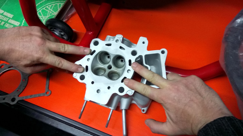

marin a écrit :Image J'ai surfacer à 0,14mm je controle le RV et le transmet par la suite :)
Logiquement et mathématiquement: tu devrais grimper à 10/1 pour un RV std de 9.8/1 (en valeur théorique)
tu as du juste blanchir la surface pour obtenir un beau plan de joint...
J'avais ouïe dire que l'on pouvant monter jusqu'à du 12/1 avec du SP 95 et une alimentation à carbu..
Tu confirmes ou il vaut mieux être plus prudent?
Whaou pour les novices vous pouvez nous expliquer en termes bien sympas qu'on comprenne (peut être que moi d'ailleurs) :D
lahaye
Messages : 724
dolcia a écrit :Logiquement et mathématiquement: tu devrais grimper à 10/1 pour un RV std de 9.8/1 (en valeur théorique)
Whaou pour les novices vous pouvez nous expliquer en termes bien sympas qu'on comprenne (peut être que moi d'ailleurs) :D[/quote]
0.14 mm de matière en moins c'est caouhéte en moins pour faire remonter le rapport volumétrique (RV) à une valeur + sportive.
Plus le RV est haut: meilleur sera le rendement thermodynamique! mais attention à ne pas dépasser certaines valeurs, sinon il faudra des bielles ultra costauds, qui pèsent lourd et le risque d'autoallumage (détonation) qui peut flinguer le moteur à vitesse V.
Si on est joueur et si on a pas le sous ou la possibilité de monter des pistons spéciaux qui procurent un RV + haut: on peut raboter la culasse de qques 1/10 de mm, ce qui réduit le volume de la chambre de combustion et augmente le RV.
Faut faire attention aussi à ce que les soupapes ne touchent pas le ciel du piston (du fait que la culasse est plus basse..) et la distri qui peut être décalée mais à qques 1/10 prés: le risque n'est pas trop présent (à moins d'un diesel :lol:)
Donc 0.14 mm, vu le faible gain théorique de RV: c'est juste pour avoir une belle surface d'appui du joint de culasse.
ATTENTION: c'est un gain théorique basé sur un raccourcissement d'un cylindre! Le ciel d'une culasse n'est jamais un cylindre mais plus une forme à la con Image.
Il n'y a qu'une mesure précise, moteur correctement monté, pistons au PMH, avec une pipette de labo pour vérifier les volumes et rabioter ce qu'il faut pour s'approcher des limites, sans les franchir!
