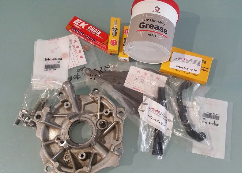

Reception aujourd'hui des pièces neuves, on va pouvoir avancer doucement :)

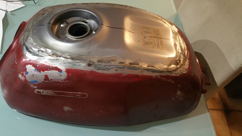

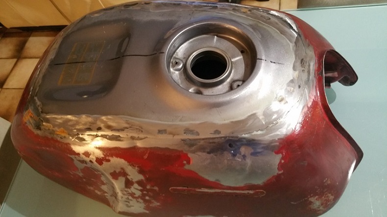

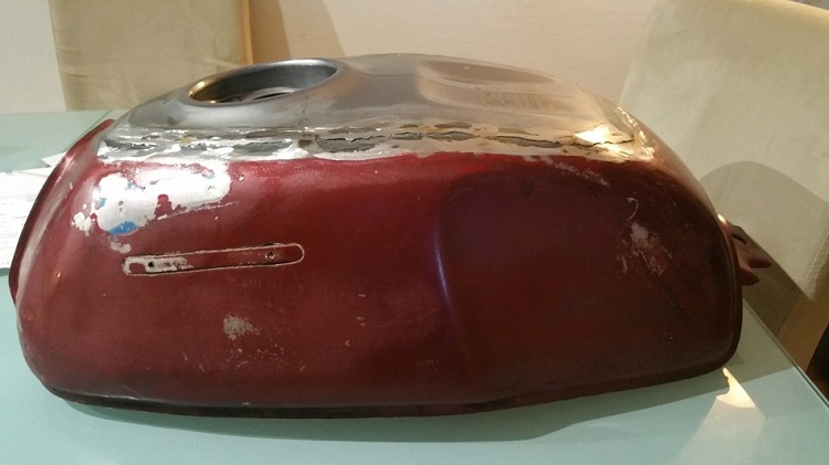

je viens de récupérer mon réservoir que j'avais laissé à mon pote avant de partir au soleil
maintenant je vais essayer de rattraper les défauts et les petites bosses avec de la Targette étain plomb de chez castolin puis ensuite du mastic carrossier et enfin une couche d'apprêt .
mais je vais pas attaqué avant 3 semaines je pense car j'ai pas mal de boulot professionnellement
si vous avez des conseils je suis preneur :wink:
Messages : 6301
As-tu fait un essai d'étanchéité avec du pétrole. Avant de faire la finition ou tu mets un produit à l'intérieur du réservoir.
