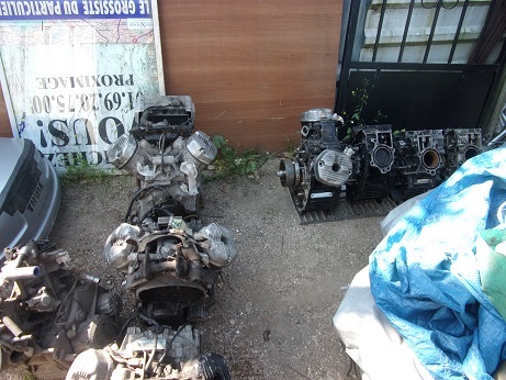

jacques segret a écrit :J'ai déjà vu plusieurs chemises de 650 gl fendu. Et même ovalisee et se sont des moteurs étudié par honda. Tu n'as pas peur que cela se réalise avec t'as modification
Euh quel modification ?? :crazy
Je realèse juste en 78,25 mm
Messages : 6358
tu vas diminuer l'épaisseur de la chemise ,honda a prévu des cotes max de réalésage , faire plus , il doit certainement avoir un risque pour la longévité du moteur .attention je ne suis pas ingénieur.c'est en fonction de se que j'ai vu ! Imageles deux moteurs qui n'ont pas de cache culbuteur il y en a un de 500 et un de 650 le 650 est fendu .

Messages : 6358
0.25 c'est une cote normale , j'ai confondu je pensais que tu voulais mettre des pistons de 650 .toute mes excuses .oui pour les moteurs mais ils y en a d'autres , pour certains je ne connais pas leurs histoire .donc je n'en parlent pas . pour ne pas avoir de problème .

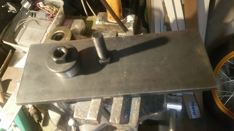

Voila je suis au point mort pour virer mon stator et aussi mon vilo pour pouvoir envoyer mon carter au ré alésage :cry:
je viens d'acheter ceci en pensant pouvoir enlever le stator avec mais soit je suis con soit ca va pas.
avec quoi vous l'enlever vous ?????
https://www.cmsnl.com/products/puller-f ... acTTX2-jMJ

donc les bonnes c'est que tout est enfin démonté, je doit dire avec l'aide d'un préparateur en voiture de rallye, je suis aller le voir pour qu'il me soude un outil pour extraire le vilo et je lui est montré mon bloc en même temps

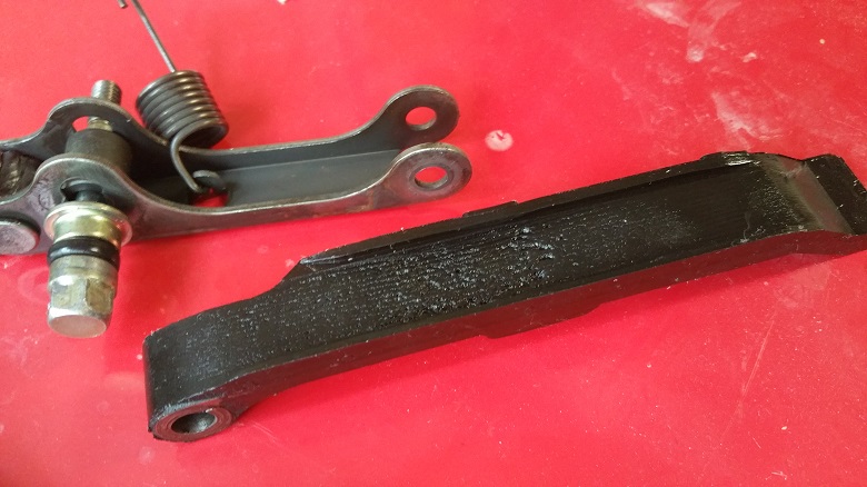

et maintenant les mauvaises nouvelles !! :evil:

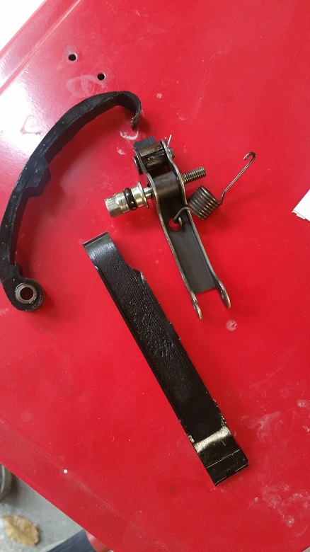

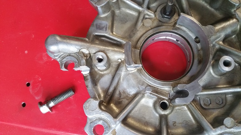

plaque de fixation de guide de chaine de cames et une vis HS pour moi, d'après PapyTwin c'est normal sur les cx, tu me confirme qu'elle a morflé ??
et les patin tendeurs bien attaqué dont un cassé, donc à changer.....
Image Image
et vu la gueule de la plaque qui c'est fait ronger par la chaine de distribution, ben celle la à changé aussi !!! :evil:
bon pour conclure , finalement j'avais remonté le moteur il y a quelque semaine et puis l'idée de re partir avec les pistons neufs m'as travailler.
donc heureusement que j'ai du re démonter le moteur et le vilo , car sinon, le bourrin n'aurai pas fait long feux !!!!
une fois le bloc réalésé , on va se pencher sur les coussinets pour voir leurs etats en faisant un plastijauge

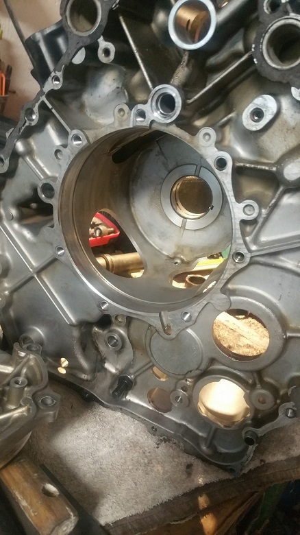

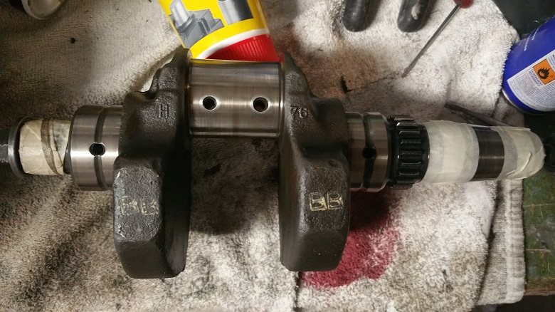

alors aujourd'hui ça a était séance de shopping sur le net, j'ai quasiment recommandé toutes les pièces qui avait souffert, y comprit le palier du chapeau de vilebrequin qui a était rongé par la chaîne de distri, l'autre a l'air comme neuf sur la photo ( verdict à la réception) demain matin je recommande 2 / 3 connerie et normalement ça devrait le faire :P
