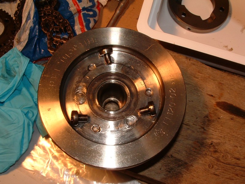

voici pourquoi il est important de déposer le mécanisme de roue-libre, c'est pour voir ce qui se passe derrière.
Et dans le bac blanc tu vois un des trous ou loge la butée de ressort qui est à légèrement repousser vers l'intérieur.

salut a tous
j'ai démonté la roue libre tout est en parfait Etat très peu de marquage on le sent très peu en passant un outils dessus les vis aussi en bon état elles étaient freiner par derrière par deux petits coups de pointeau j'attend les nouvelles vis pour remonter
