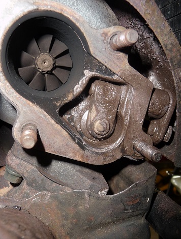

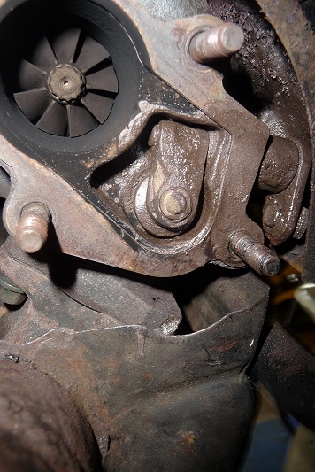

Après ma balade de la semaine dernière, les problèmes subsistent.
Et même, suite à un bout de route en compagnie d'une WW GOLF VR 6 à des allures propres à affoler n'importe quelle boîte à images :?, j'ai subi un "shut down" violent lors d'une accélération qui ne l'était pas moins !:(
Comme d'habitude, le témoin "fuel system" s'est allumé et comme d'habitude tout est rentré dans l'ordre lors de la réinitialisation au coupe-contact, mais j'ai eu une nette coupure avec un bruit pas sympathique à ce moment là.
Mes recherches sur le forum du CX twinning auprès des spécialistes du CX turbo m'ont appris que si la soupape de décharge fonctionne à froid, ce n'est pas pour autant qu'elle fonctionne nécessairement à chaud ! :x
J'y ai appris aussi que le turbo fonctionnant aux environs de 900°, aucun lubrifiant courant ne résiste à ces températures d'où le risque de grippage à chaud de l'axe de la soupape.
J'y ai appris enfin qu'il existait un produit en spray qui déposait une mince couche d'agents métalliques lubrifiants pouvant résister à 1200° et qu'on l'utilisait justement dans les applications industrielles fonctionnant à très haute température, dont les turbos ! :)
Mais les bouclards de pièces automobiles de chez moi ne travaillent pas avec cette marque de lubrifiants (FUCHS Lubritech) :(
Heureusement, mon préféré (tenu par un vieux motard) s'est penché sur la question et m'a trouvé l'équivalent dans une autre marque. :)
Le principe est le même : un lubrifiant en spray qui rentre partout et reste liquide jusqu'à 300°.
Au delà de cette température, les particules métalliques (aluminium, cuivre, graphite et nitrure de brome) qu'il a déposées forment une pellicule solide et anti-friction supportant jusqu'à 3000°, évitant ainsi le grippage.
Il ne me reste donc plus qu'à démonter une nouvelle fois le carénage et tout l'accastillage (je fais ça de plus en plus vite, je commence à avoir l'habitude :lol: ) pour entrer dans l'intimité du turbo :
Là, j'ai ré-installé mon dispositif pneumatique pour actionner la soupape du turbo (voir plus haut dans ce post) et je l'ai copieusement arrosée avec mon spray pendant que je la faisais fonctionner.
Sur la photo du haut la soupape est fermée et sur celle du bas elle est ouverte (on le voit à l'ombre portée dans sa partie inférieure)
La "mélasse" brune dont l'ensemble est maculé est la couche lubrifiante déposée par le spray que j'ai généreusement utilisé et qui devrait normalement avoir pénétré dans l'axe.
Demain je remonte tout ça et je vais faire un essai ...........dès qu'il s'arrête de pleuvoir ! :evil:
