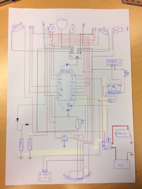

Slt tous,
le chassi et le moteur c'est bien, mais y a aussi l'12V system
Alors on sort, crayons, feuille blanche, la RMT, les instructions des divers joujoux à raccorder, et après quelques cheveux d'moins sur la tête (encore), il en ressort ca!
Bon, il reste 2 ou 3 trucs à ajouter, mais j'trouve le dessin plutot joli
Suite +tard...

Que vas tu prendre, comme boite à fusibles?
Celle d'un VFR me tente bien, mais c'est directement raccordé au faisceau... Donc il faudra vampiriser un faisceau pour bien faire...

Un M-unitlahaye a écrit :Que vas tu prendre, comme boite à fusibles?
si tu connais pas :
pas besoin de boite à fusibles (ou presque)
Apres, le prix fait bien mal
- lahaye
- Messages : 724
Je ne sais pas combien ça coûte mais je préfère ça:
https://www.oscaro.com/boitier-porte-fu ... #ectrans=1
Classique, basique et moins cher....

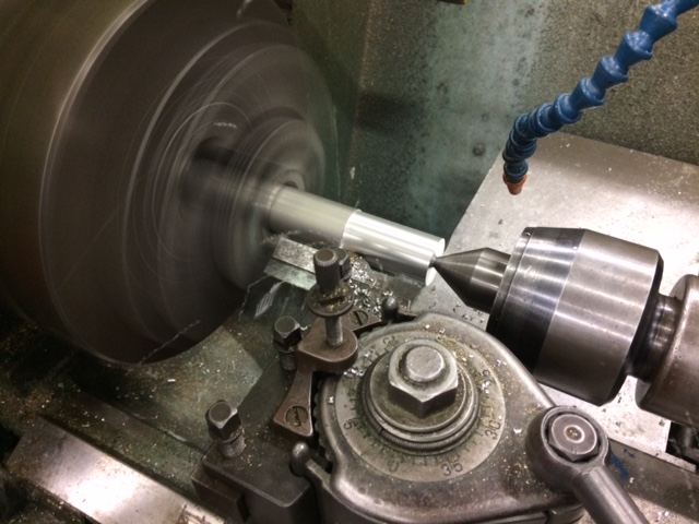

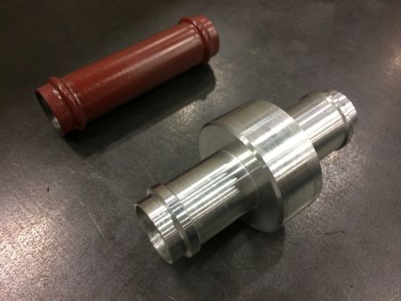

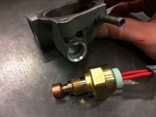

Mise à jour:

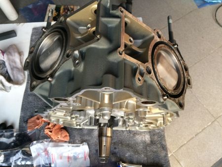

J'avance lentement sur le moteur, (entre deux rayons d'soleil), parce que oui, faut aussi profiter

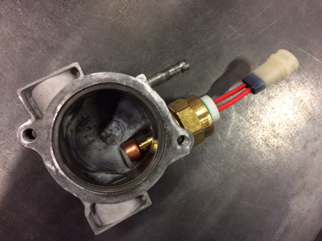

recu le thermocontact pour le declenchement du ventilo (ON 93°C), et adaptation de celui ci sur la cuve thermostat ! (usinage d'une gorge sur la sonde et d'un chanfrein sur la cuve pour le joint O-Ring)

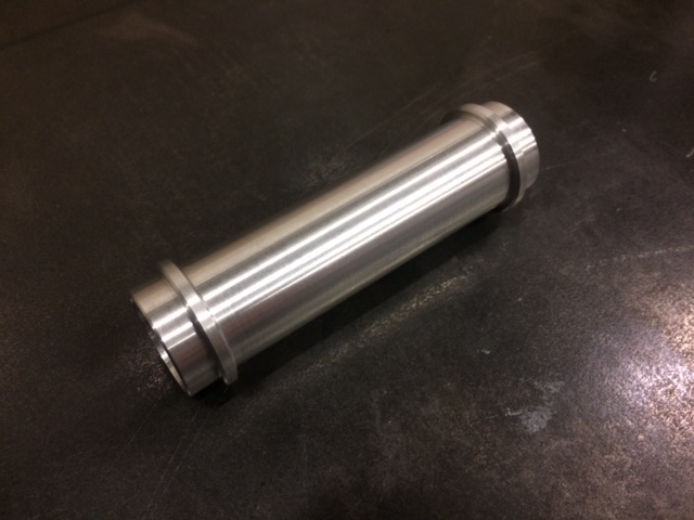

usinage de 2 new tubes transfer d'eau, dont un va recevoir la sonde de temperature du futur compte tour KOSO
