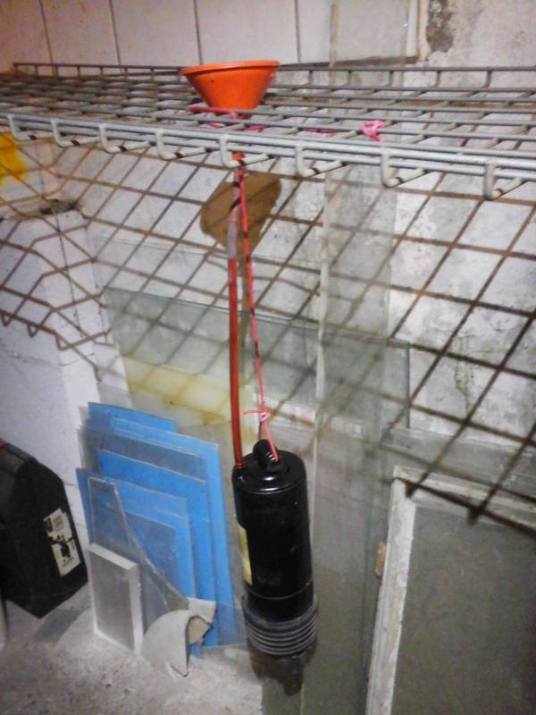

Je viens de le vidanger et je m'apprête à mettre de l'huile neuve dextron II. J'ai mesuré env 450 ml lors de la vidange.
CX 500
CXXL
Messages : 640
Localisation : Picardie
Message par CXXL »
Avec une seringue pour faire le niveau des boîtes et ponts automobiles, j'ai pu remplir le pro link en 3 minutes.
Je vais essayer de remonter comme ça et on verra.

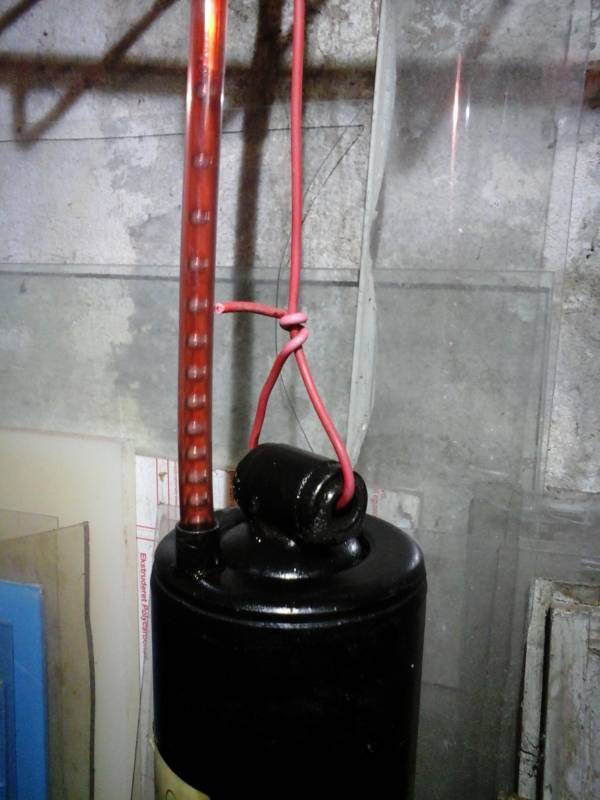

Bon du coup j'ai vidangé (presque 500ml d'huile dégueu), et j'ai procédé au remplissage par gravité.
Toutes les 10mn, la petite série de bulles... Finalement le remplissage aura mis 3h, c'est pas si long.
