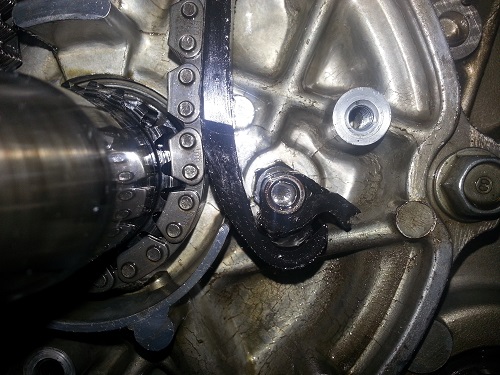

j'ai sorti le rotor pour faire la distri , le tendeur est cassé d'où elle été détendu ! :?
fin du poste, panne trouvé

thierry mecano a écrit :
Tu as sans doute aussi un patin de chaine de distribution naze.......................!
Impressionnant le mécano !!! :bravo: :bravo:

Messages : 4291
C'est juste un constat et l'expérience de 20 ans de cx et ce n'est pas fini 8)
