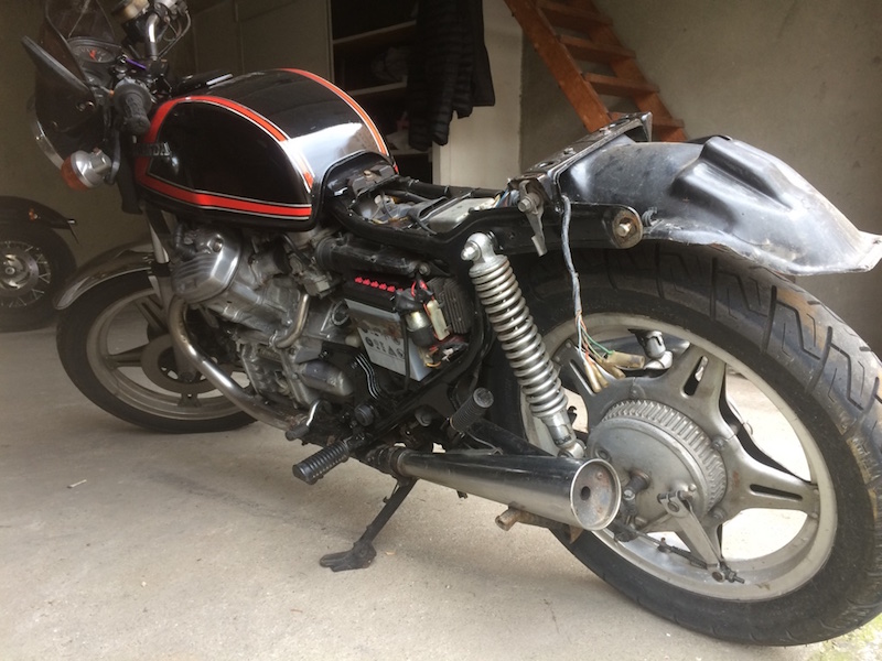

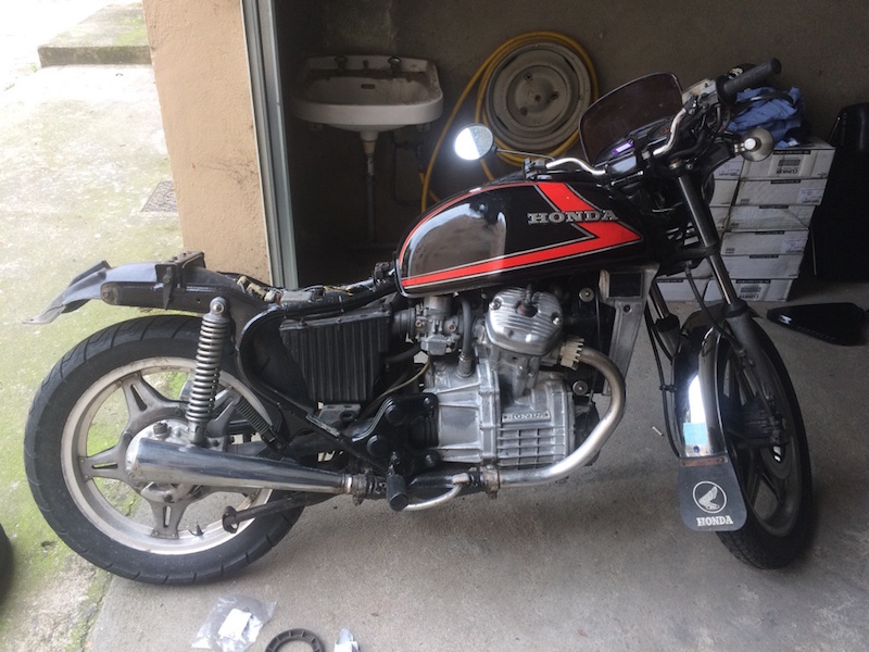

La voici :
Démontage du superflu :P

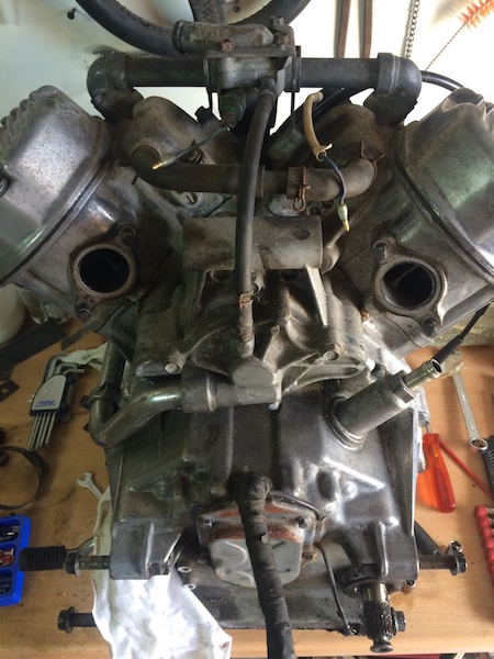

Pendant le weekend, démontage du moteur car un sablage et une peinture est prévu !!! D'ailleurs j'ai quelques questions sur le sujet.. Et oui déjà lol
La moto à 80 000 kilomètres et je ne veux pas avoir de surprise lors de la mise en route de la moto. Je pense donc changer tout les joints du moteur (enfin quasiment tous) faire les joints thétique de la pompe à eau et d'après se que j'ai pu lire celui qui se trouve derrière également. Puis je pense change la chaine de distribution pour être tranquille. Qu'en pensez-vous ?

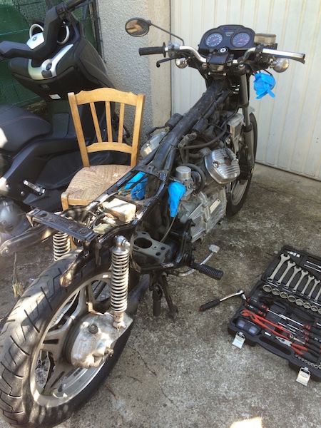

Et voila les dernières péripéties du week-end :
- gros souci de démontage du ventilateur.. le pas de vis étant foiré par je pense une tentative de démontage de l'ancien propriétaire je n'ai pu l'extraire qu'en le découpant.. Donc il vas falloir prévoir l'achat d'un nouveau ventilateur !!
- demontage de toutes les parties du moteur pour un futur grenaillage (merci TITI !!)

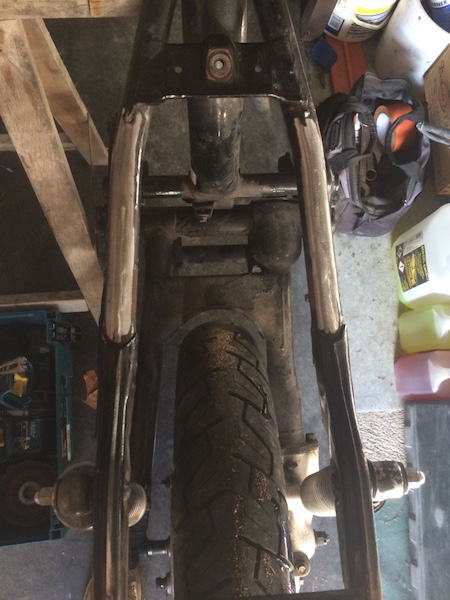

- et pour finir suppression des quelques fixations sur le cadre. Notamment sous la scelle ou je vais devoir confectionner un support pour y installer le faisceaux électrique !!

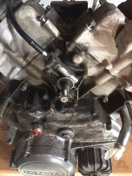

Voici quelques photos:

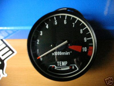

Petite question: existe t'il un moyen d'enlever le cable de compte tour que je souhaite supprimer ??
Et oui Thierry qui semblait propre.. Peinture réalisée au pinceau pour donner un coup de propre... un désastre !! Si non aucun carnet d'entretien mais la moto était roulante lors de l'achat. J'ai pu donc faire un petit tour pour me donner une idée des travaux à faire. J'ai donc relevé un problème au niveau du frein avant et du tambour arrière, la butée de braquage est trop importante, le guidon touche le réservoir. Et pour finir un cable d'accélération dégradé.. Niveau moteur pas de bruit inquiétant mais tout de même quelques marques d'huile (normal pour son âge je pense). Pas de souci au niveau de la carburation (pour le moment, je ne le dit pas trop fort !!).
Attention avec les entretoises que tu as supprimées sous la selle. :o
Outre leur fonction de support d'accessoires, elles contribuent grandement à la rigidité du cadre au niveau de l'ancrage des suspensions : il faut donc que tu prévoies un renfort transversal à ajouter à ce niveau.
Çà, c'est tout simple, il te suffit de démonter la vis indiquée par la flèche et le câble sort tout seul. :)

Par contre oui je suis arriver à l'enlever mais je n'est pas trouver comment obstruer le trou.. Je peux le laisser comme ça ?
Pour ce qui est de l'avancement, on me propose un sablage du moteur par micro bille pour 100 euros. Qu'en pensez vous ?
Pour le moteur je suis entrain d'obstruer tout les trou pour évier que le sable s'introduise dans le moteur !!
