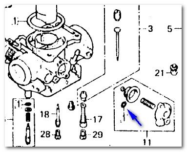

J'avais une sorte de pshiiit pshiit sur un carbu lorsque j'avais changé mes membranes et que j'avais mal remis le tout petit joint torique sous le capot de la membrane. (voir flèche bleue & désolé de la qualité médiocre de mon pdf...)
Peut être un piste, il est minuscule et à tendance à se barrer si on fait pas gaffe.
Après pourquoi ça disparaitrait à chaud ? dilatation peut être ?
affaire à suivre. Courage
