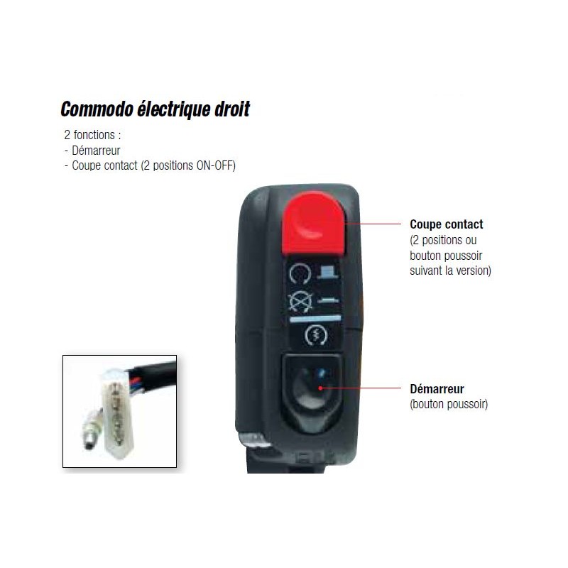

je suis en train d'installer l'élec, et bon ca se goupillait pas trop mal mon histoire, le Gauche est monté déjà et aujourd'hui , en rentrant du boulot je me suis dit :"Pourquoi pas le droit?"
Et là c'est super, d'origine il y a donc pour le coupe circuit noir et noir/blanc; pour démarrage noir, rouge/jaune
et sur le nouveau commodo
démarrage orange, noir/blanc
coupe circuit bleu,jaune/noir,noir
quelqu'un aurait une idée, j'ai voulu testé, ma batterie sort à peine à 11V, donc bien sur je vais la mettre à recharger mais, pour le branchement, si quelqu'un peut m'aider
A gauche les 5 fils du nouveau,noir blanc/noir, bleu
jaune/noir, orange
A droite les fils d'origine
je joins même une photo

Le plus simple est de trouver le schéma électrique de ton nouveau commodo et de faire le comparatif. Attention au coupe-circuit, justement sur les CX ce n'en est pas un, c'est une mise à la masse. Il faut donc que ton nouveau commodo fasse le même travail et non celui d'un coupe-circuit réel.

le truc qui me chagrine un peu c'est qu'en fait il n'y a que 3 fils d'origine , un est doublé
le gros noir par sur le bouton poussoir et sur le CC

ca ne fonctionne toujours pas...
je pense avoir compris l'explication mais je 'arrive pas à la mettre en pratique
c'est un commodo domino si ça dit quelque chose a quelqu'un
c'est con j'ai tout le reste mais si elle ne démarre pas.......................

alors c'est good c'etait juste un ti probleme de masse, elle démarre au poil ;)
