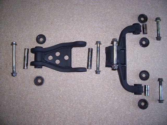

Et voilà pour moi aussi fini les cui-cuis .J'ais profiter du remplacement de mon pneu ar(Bridgestone BT45 évidemment)pour démonter tous le "bazar" de la suspension et nettoyer un peu tous cela! Voilà le résultat avant remontage !
Test cette après-midi quand j'aurais récuperer ma roue c'est mieux !

Oui pas de graisseur, mais bon depuis les années quelle fonctionne sans ! Et c'est tellement vite démonter !(graisse céramique ) . :moto: Je précise que ce n'étaient pas grippé,juste que cela couinait ! :moto:

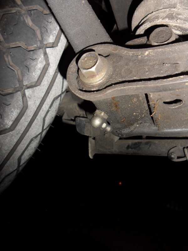

Tronky
Messages : 326
Message par Tronky »
La pose se fait effectivement par le dessous.
Un conseil : pré-perces tes trous de graisseurs directement sur la biellette quand la moto est sur sa centrale.
Cela te permet de les positionner correctement afin de les rendre facilement accessibles à l'embout de la pompe à graisse. une fois pré-percée démonte ta biellette pour finir le perçage et le taraudage.
Côté gauche idem côté droit

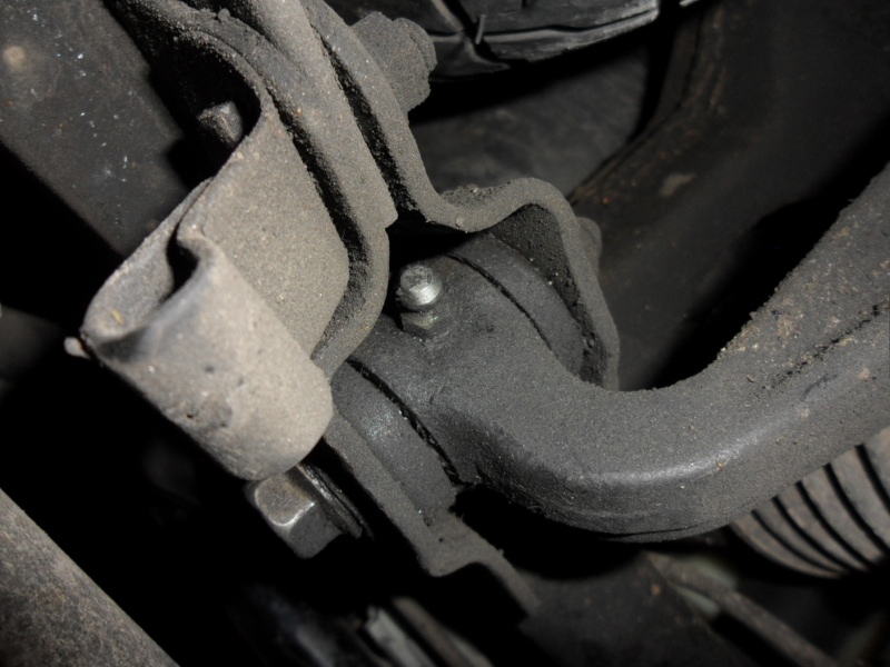

Ajout de photos pour la localisation

Merci, c'est très clair.
