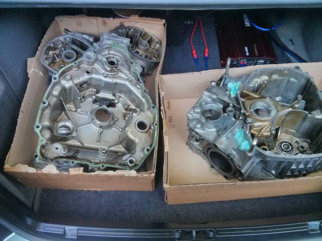

Salut le forum!

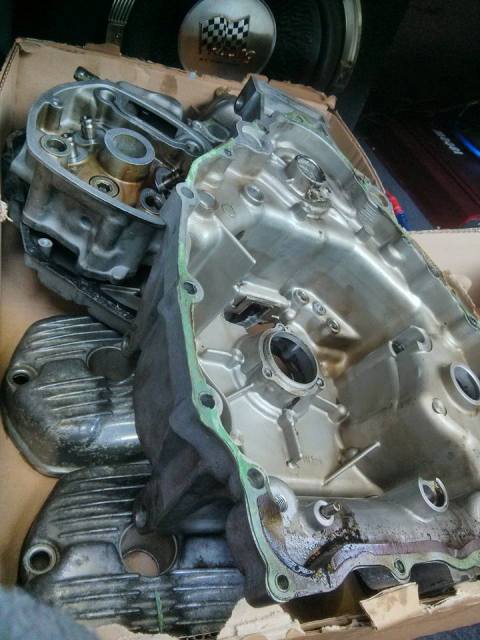

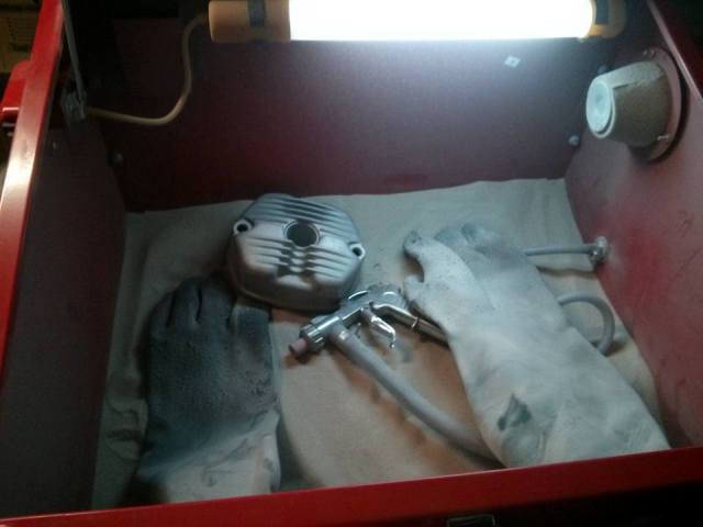

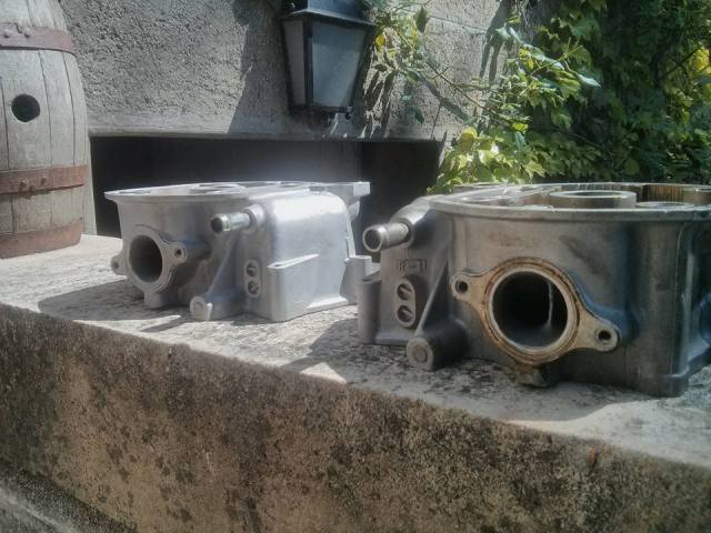

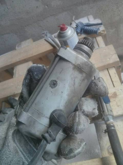

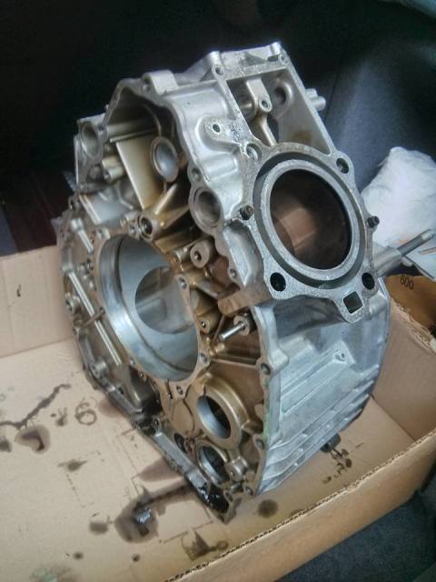

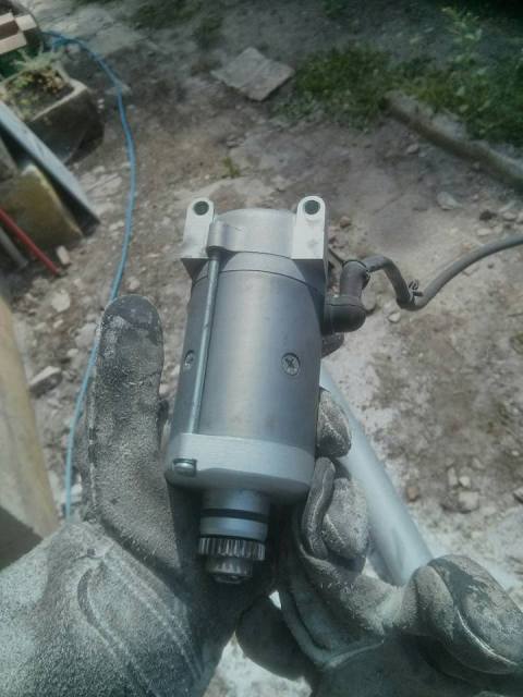

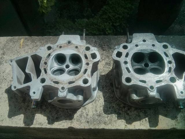

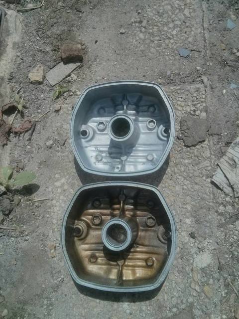

Ca y est, on avance petit à petit. Moteur désossé totalement en vue d'une peinture cuite au four...
Nettoyage des plans de joints, dégraissage total par pulvérisation 5 bars au bicarbonate de soude. (j'en ai profité pour faire quelques autres pièces):
Le processus est long car même si le passage au bicarbonate de soude est relativement rapide, il faut OBLIGATOIREMENT neutraliser le bicarbonate après traitement (du moins si l'on souhaite peindre par la suite).
Un bain d'eau vinaigrée sera fait, ensuite un gros rinçage au karcher, puis nettoyage à l'acétone.
La prochaine étape sera le sablage puis le thermolaquage, cuisson au four etc.
La suite au prochain épisode comme on dit! :lol:
Ps: j’essaye de prendre un max de photos mais j'avoue que c'est difficile dans les conditions, poussières, crasse etc. A certains moments, je ne peux pas sortir mon portable!

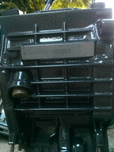

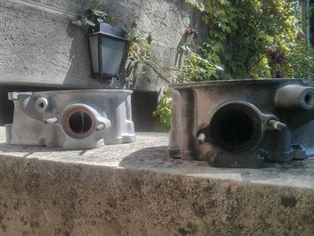

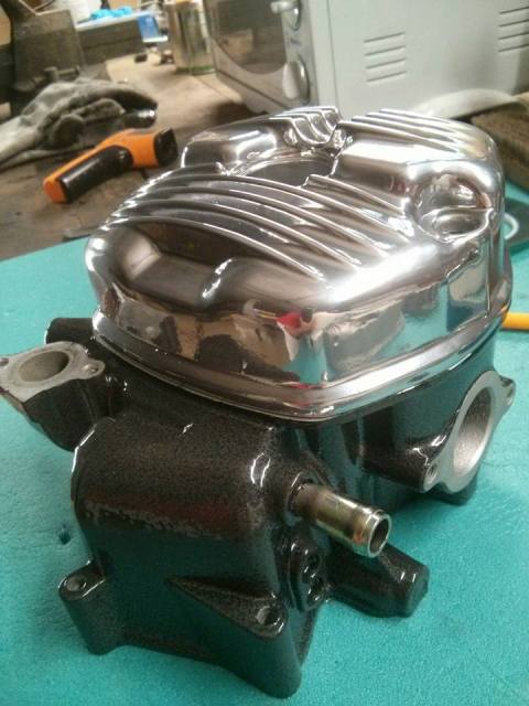

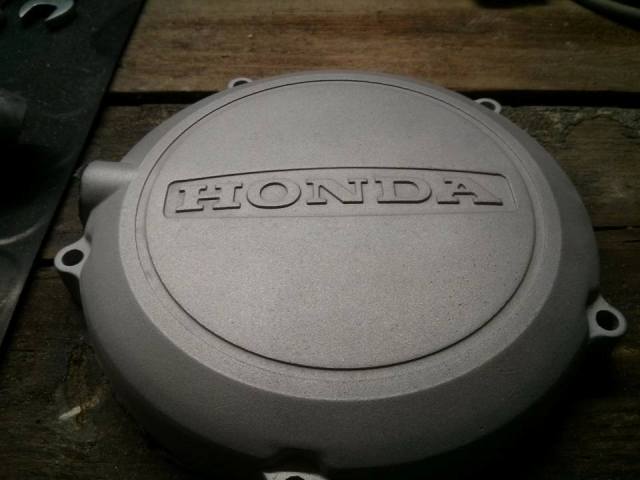

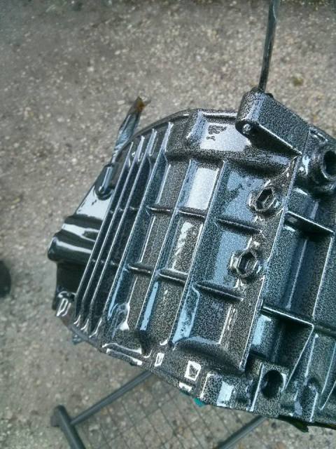

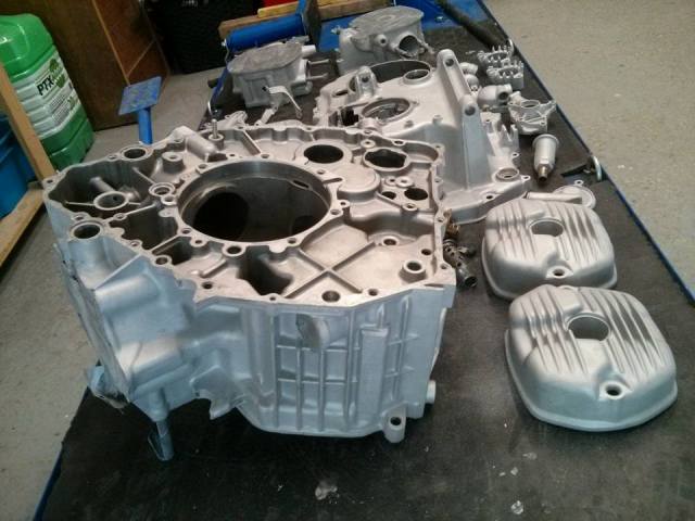

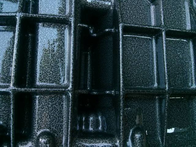

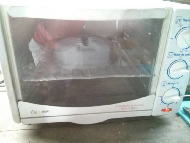

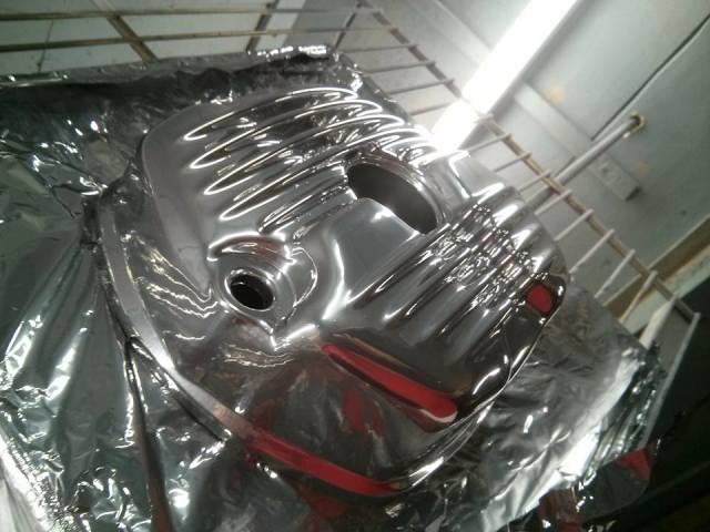

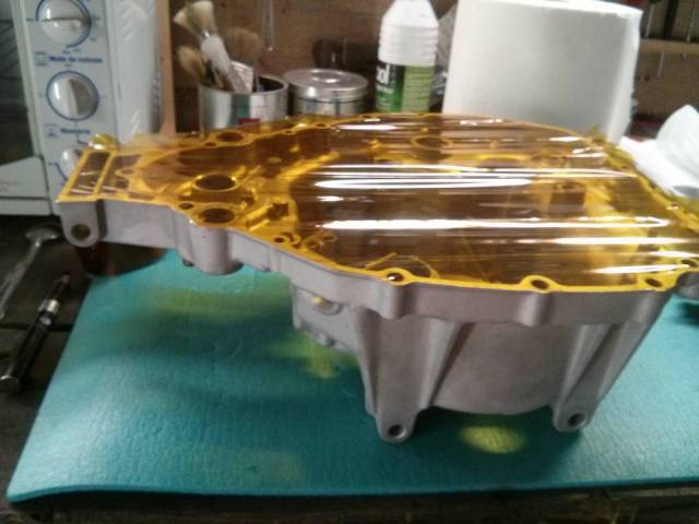

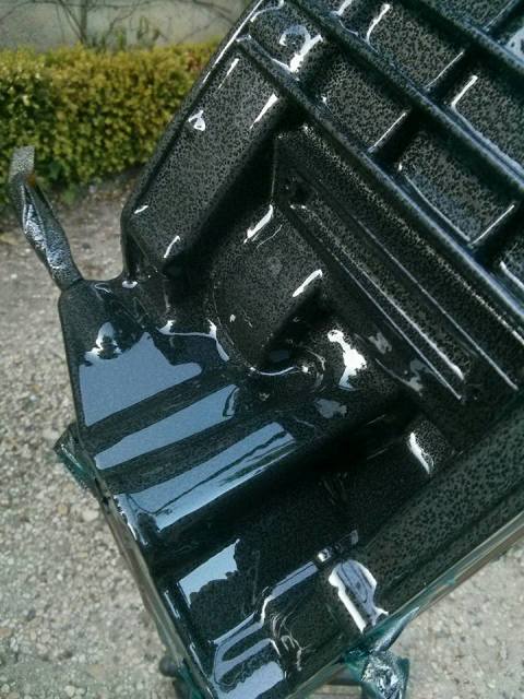

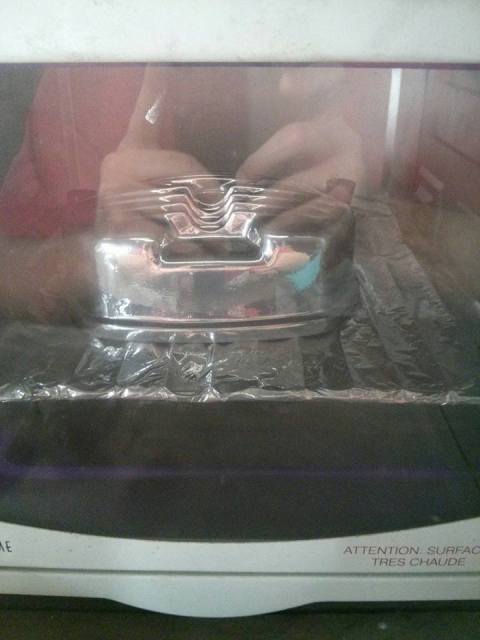

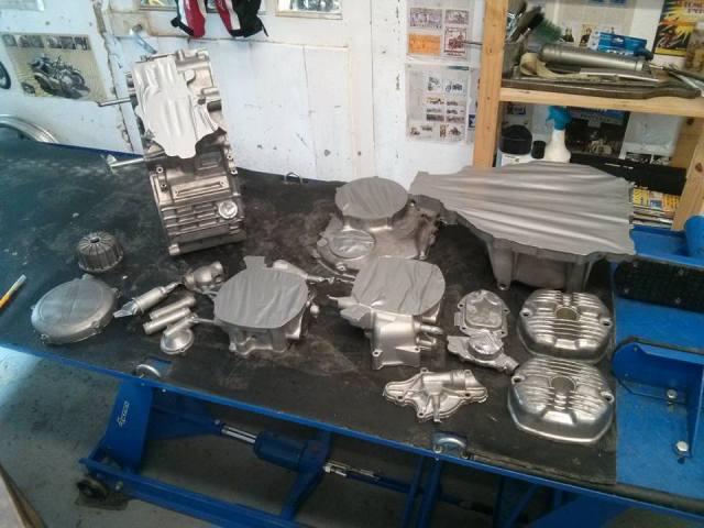

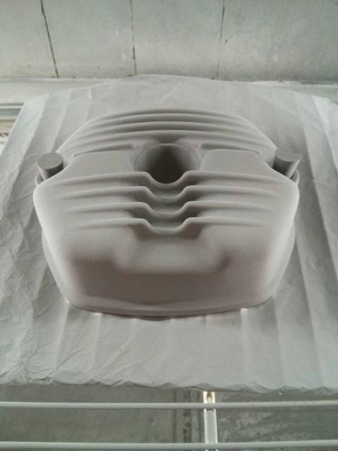

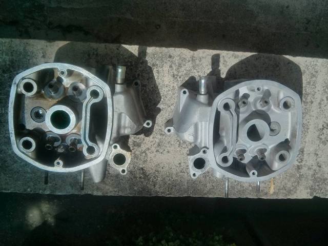

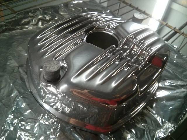

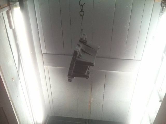

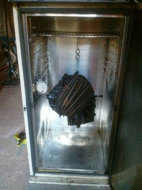

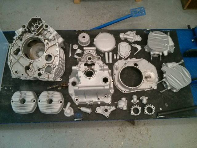

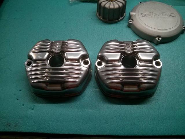

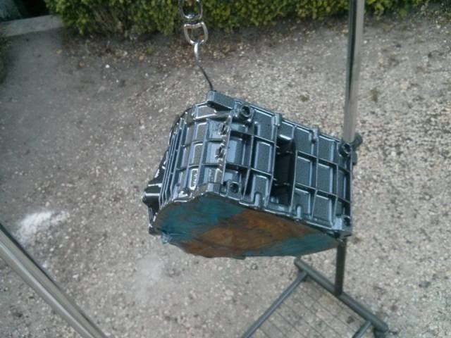

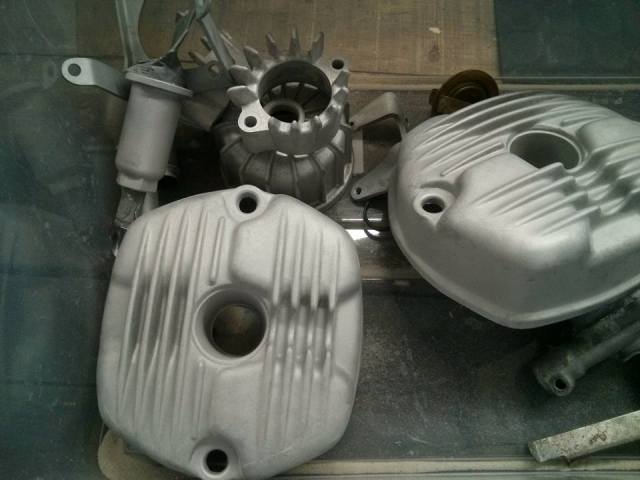

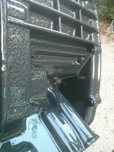

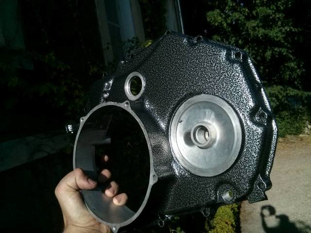

Salut tout le monde!
Le moteur reprend une jeunesse en ce moment.
Pas mal d'heures de travail, entre le sablage, le masquage des plans de joints, la peinture etc.
Voila quelques photos pour se faire une idée... Le remontage du moteur approche 8)
Il me reste pas mal de petites pièces à faire (cache filtre à huile, cache embrayage, tuyauterie etc).
Après on remonte tout avec des joints neufs, chaine distri neuve et l'étape moteur sera réglée
:P

Message par ConiX »
Travail de pro !!
