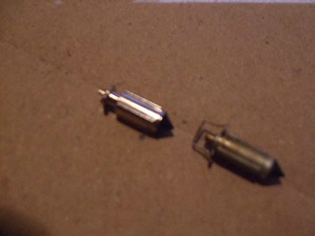

Ca m'a amené à regarder de plus près les-dits flotteurs... et là bizarre : le métal a pas la même patine sur les 2 donc 1 doit être plus récent; de plus les numéros sur la matière plastique sont différents.
Ils se ressemblent quand même énormément. Est-ce que ça peut jouer ?

Avant de remonter le tout, j'ai inversée mes pointeaux et flotteurs entre les carbus.

tes deux pointeaux correspondent à deux types de flotteurs différents et ne sont pas interchangeables.
Celui de droite sur la photo est le modèle le plus ancien qui s'accroche sur un flotteur avec la languette métallique qu'ils possède (rendant ainsi le niveau de cuve réglable en tordant la languette).
Celui de gauche est le plus récent et fonctionne avec un flotteur entièrement en plastique (niveau de cuve fixe).
On ne peut pas utiliser un pointeau avec le flotteur non prévu pour, d’où la position bizarre des flotteurs.
Tes gicleurs sont les bons mais sont ils à la même place sur les deux carbus ?
Une inversion pourrait expliquer la différence de combustion entre les deux cylindres.
