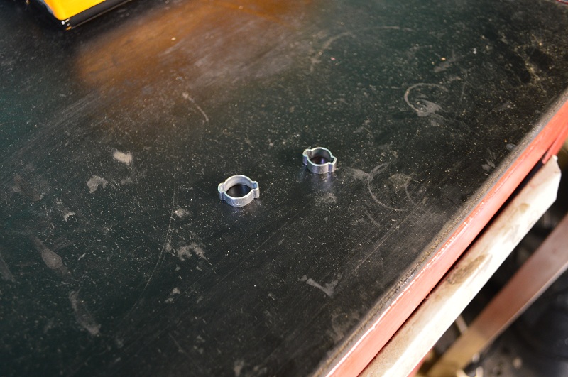

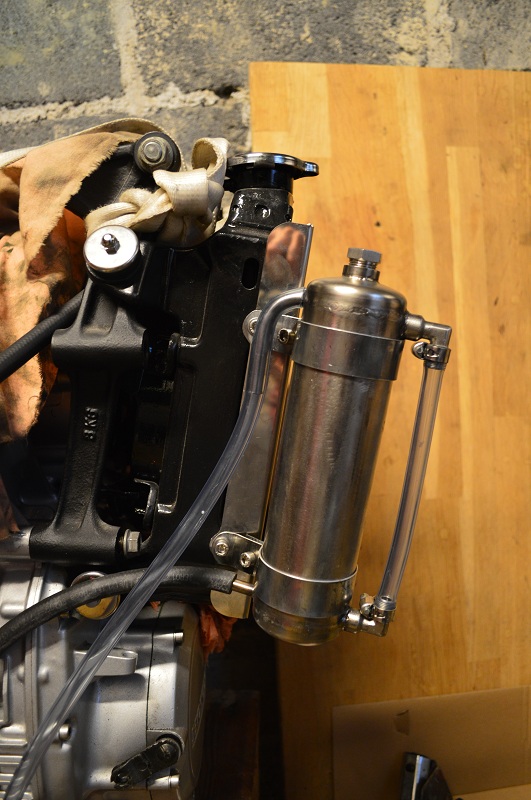

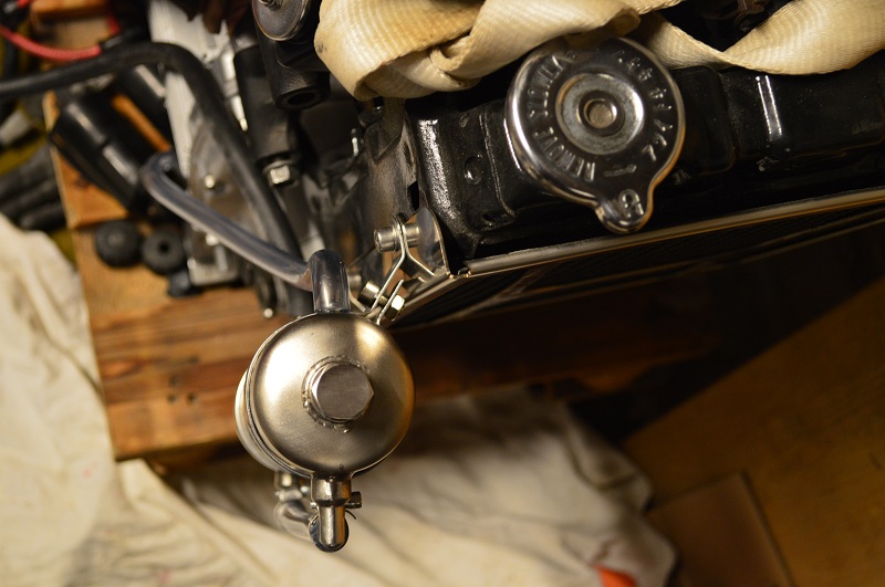

mais aujourd'hui , j'ai pris le peu de courage que j'avais pour finir mes fixations de mon vase d'expansion.
donc séance meulage/perçage/martelage/et backstand .
j'ai changé le tuyau de niveau par un transparent .
il ne manquera que le polissage, la mise en place de silentbloc contre le radiateur et de colliers de sertissage des durites (dernière photo).
voici le résultat :
lolo72
Messages : 1770
Enregistré le : mer. 28 juil. 2010 16:36
Localisation : le mans
Message par lolo72 »
super boulot bravo !!!
c'est au pied du mur que l'on voit le mieux l'mur
http://cxcaferacer-lolo72.blogspot.fr/
pollcast
Messages : 822
Enregistré le : mer. 09 mai 2012 19:20
Localisation : auvergne
Message par pollcast »
merci Lolo.
reste à voir moteur en action , si il fait bien son office.
si c'est le cas , j'aurais gagné de la place à l'arrière et une esthétique autre que celle de celui d'origine.
et tout çà pour un faible coût mais ... mais un temps de conception de 2 mois . :lol:

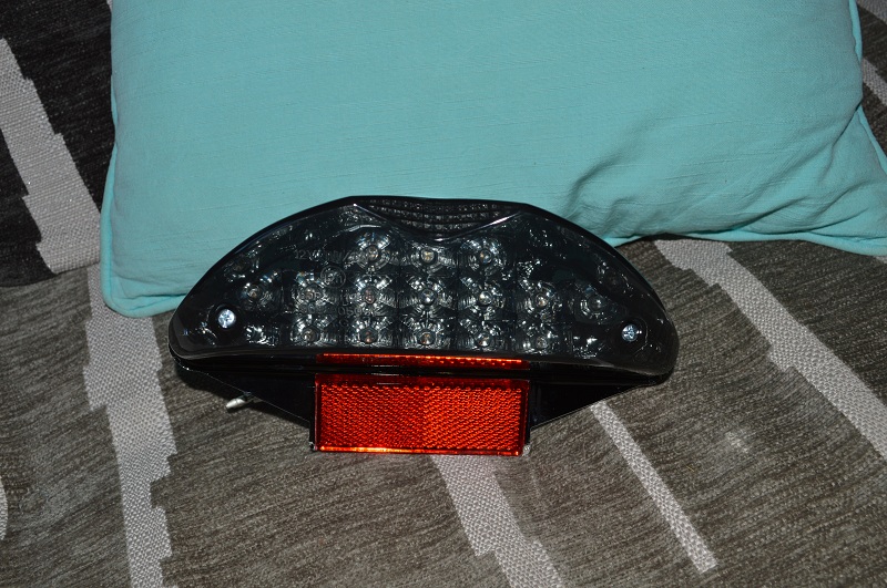

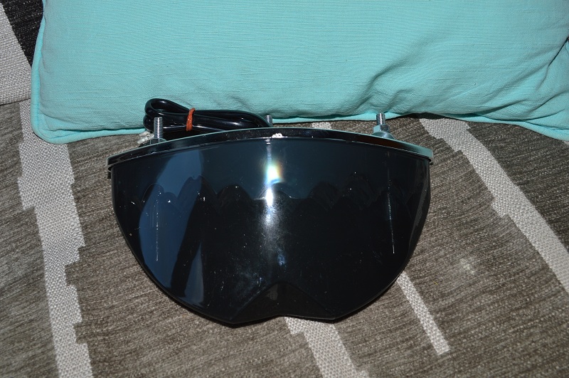

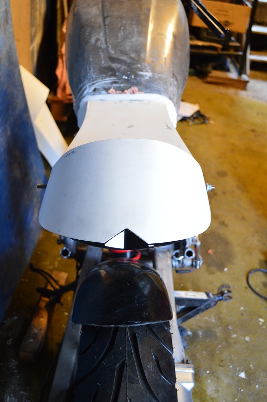

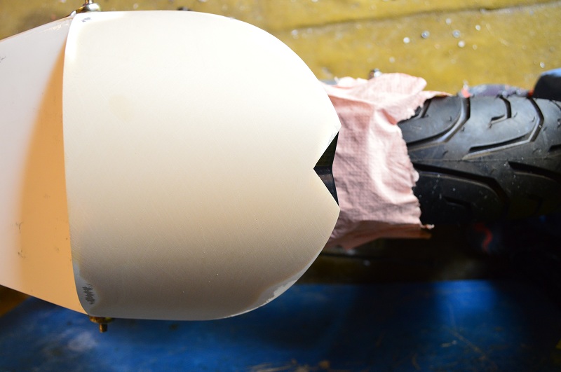

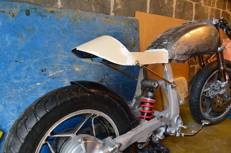

voici quelques news de ma coque arrière , et du processus de finition .
j'étais plutôt satisfait de ma coque en fibre pour un 1er essai . elle me paraissait plus que correcte , que nenni !
je l'ai apporté à mon pote (pro de la fibre) , 3sec lui ont suffit pour me dire que c'était un champ de patate ... :cry:
sur ses bons conseils et son matos , j'ai reponcé pour la enièmes fois afin d'obtenir des courbures parfaites et des surfaces parfaitement lisses.
çà c'était l'étape finition avant recouvrement de carbone sergé 200gr/m2.
voilà donc mon nouveau feu arrière à LED , avec clignotants et éclairage de plaque .
le catadioptre a déjà sauté , pour laisser place à la plaque d'immat.
c'est un feu de scooter nitro. exactement le même que sur les BMW 1200 , mais à 40e... et non à 100-120e .
avec la coque , cela donne çà (il reste des petits ajustements à faire ) :
je vous présenterai dans la semaine , la petite pièce que j'ai réalisé en carbone pour affiner la partie entre mon réservoir et ma coque.
JOYEUX NOEL à tous.
