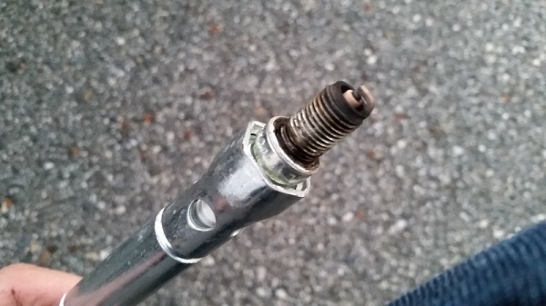

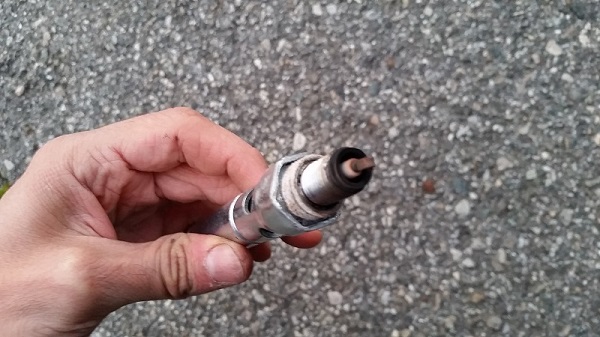

J'ai vérifié la couleur des bougies :
à gauche
à droite
- Je pensais être très pauvre avec les cornets mais je trouve pas les bougies si blanche que ça. J'ai dévissé les vis de richesse d'un demi-tour mais ça n'a pas changé grand chose.

C'est peut être une prise d'air quelque part. Tes bougies semblent un poil trop blanches enfin c'est mon avis.
