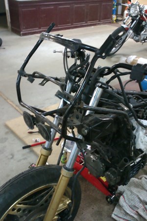

Le collecteur est toujours en soudure chez un pro de la moto turbo compressé.

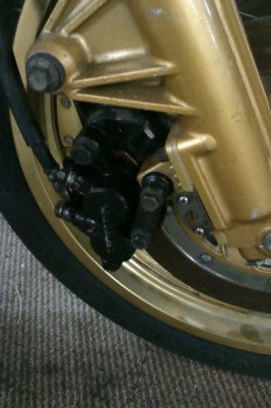

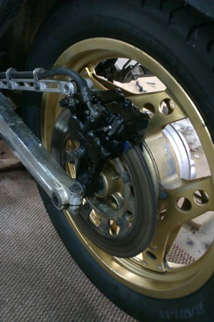

Donc j'ai effectué la réfection complet du système de freinage avant.

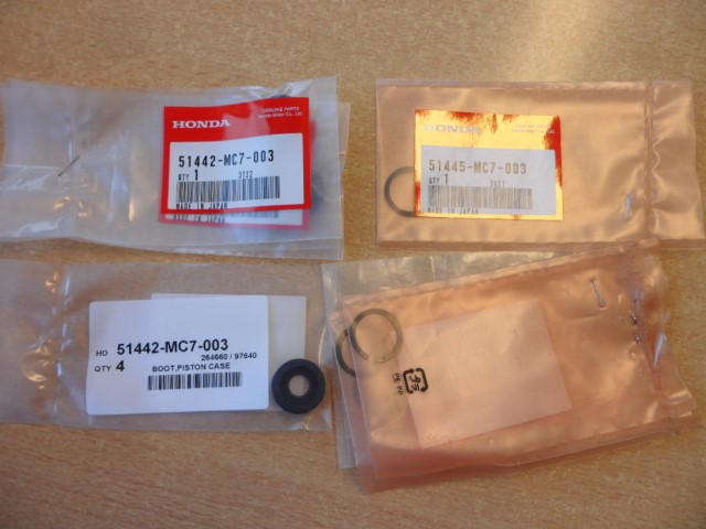

Pour info voici la ref de pièce pour la fourche.
Dispo sur CMS pour 65.34€ frais de port inclus.
Joints : 51442-MC7-003 en prévoir 4.
Circlip : 51445-MC7-003 en prévoir 4

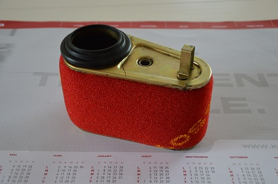

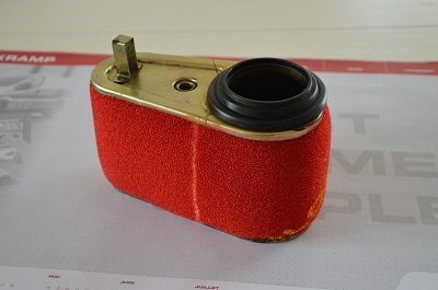

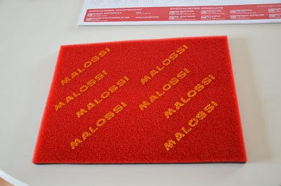

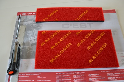

J attaque aussi la réfection cette après midi du filtre car la pièce repère 12 n'est plus disponible.

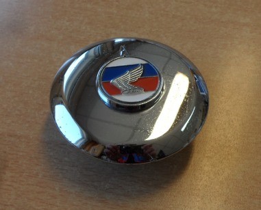

Petit plaisir de la journée d' hier et très très content de l avoir trouvé !!!!
Trouvé sur Ebay au canada.
