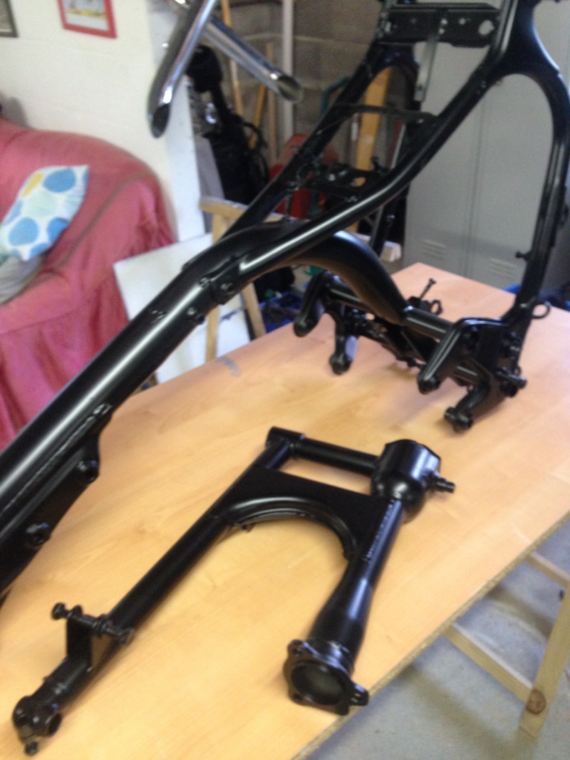

Bon, je fait sabler mon cadre lundi. Le mieux pour la peinture, bombe, peinture par carrossier ou epoxy pour le cadre?

Thermolaquage !

Bon bah du coup, j'ai donné mon cadre qu'aujourd'hui. La peinture sera epoxy, je fait avec ce qu'il y a dans les environs de chez moi. Je le récupère début janvier vers le 7. Le gars est en vacances quand même.
Messages : 9221
Comme à chaque fois, faites très attention avec la peinture epoxy qui est très isolante. En gros, tu remontes ta moto avec ton cadre peint, elle ne risque pas de démarrer.

Il ne faut pas peindre la fixation de la bobine sur la poirée centrale aussi

bon, peinture du cadre faite...

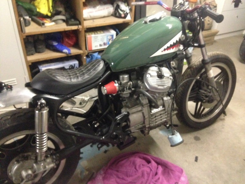

sinon j'ai fai un peu de rangement dans le garage, du coup j'ai pris une petite photo
et une question, y'a un tuto pour mettre le câble de starter dans l'ecrou de la colonne de direction?

Bande thermique, guidon plat, dB killer, et compteur fin de semaine.
Mon père m'a donné une idée, mettre le neiman sous la poutre centrale derrière la colonne. Comme ça j'aurai de la place pour le compteur.
Je fignole la pate ce soir et j'essaie de prendre une ou deux photo. J'ai peint mon tambour de frein, et quelques bricoles.
Pour le compteur j'ai pris un petit 48mm et le fond est rouge. Je trouve que ça change du blanc ou noir.
Sinon personne n'a d'idée pour le câble de starter ?

très joli projet , j'aime beaucoup la bouche de squale .
je ne sais plus où sur le forum , j'ai posté la photo de la HD 883 modifiée d'un pote, avec un dessin similaire...
sinon question:
je présume que tu as dû acheté tes pots sur GMP classic ou quelques choses dans le genre.
je suis en train de me fabriquer le même style d'échappement en inox. donc à quoi ressemble tes DB killer ? où les as-tu trouvé ? afin de vérifier si il ressemble à ceux que j'ai l'intention de fabriquer.

Oui ils viennent de chez gmp. Je les commande chez un mec qui fait surtout du HD.
Je les reçois fin de semaine, jte prendrais des photos.
Sinon tu compte faire comment toi?
