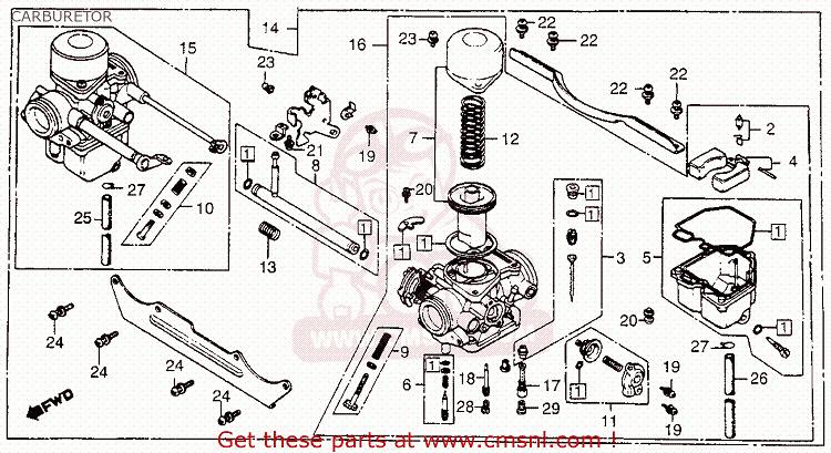

Bonjour, je suis nouveau sur le forum il y a quelque mois j' ai acheté un 500 cx de 80 je veux le modifier pour le monter en bratstyle
Mon problème actuel avec mes carbu c'est que je les ai démonté pour les nettoyer et je me suis aperçu que je n'ai qu' un ressort au niveau du boisseau mais que sur un seul carbu l 'autre n'en a pas est ce normal ? où pourrais-je trouver se ressort ?
où pourrais-je trouver un pochette joint, membrane pour carbu complet ?
merci d'avance

bonjour ,il te manque un ressort ;dans le kit la membrane et le ressort sont vendu ensemble , à t'as place je changerai les deux membranes et bien sur les ressorts .attention il y a deux models de ressort conique et ressorts cylindrique (suivant l'année de la machine mais regarde le couvercle du cache des membranes du carburateur ,si ils sont plat il te faut obligatoirement le ressort conique (,ce model va sur les deux models de carburateur ),si il est légerement bombé normalement c'est le ressort cylindrique .

Tu parles du ressort n° 12 je pense ?
Tu peux en trouver à l'adresse indiquée sur l'image.
Jacques, en revanche, te parle de l'ensemble n°11 où se trouvent un ressort et une membrane vendus ensemble.
Tu peux trouver ça à la même adresse mais aussi ici par exemple.
Il y a effectivement deux modèles qui diffèrent uniquement par le ressort, mais je ne m'en suis jamais préoccupé puisque j'ai toujours remonté les anciens ressorts. :wink:

Merci c'est gentil pour les renseignements je vois mieux maintenant mon problème de ressort il avait déjà du être démonté

j'étais parti avec les membranes de dépression rep :N°1 . :cry:
