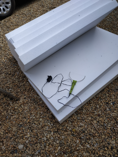

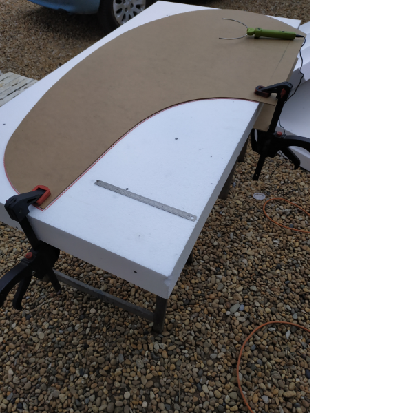

Pour confectionner la caisse achat de 8 plaques de polystyrène de 120 x60 x8 cm + 1 découpe fil à chaud .... chinois :lol: :lol: :lol:
Découpe des plaques avec 2 gabarits confectionnés dans isorel rigide 5 mm

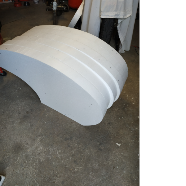

encollage des plaques
:crazy le plus dur reste à faire , mise en forme avec symétrie mais j'utilise un gabarit :binouze: :binouze:

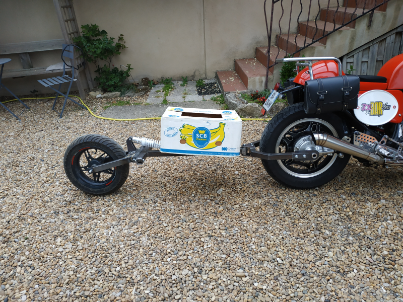

Avant les heures de ponçage qui m'attendent :crazy mais :binouze:
4 bis.png (648.27 Kio) Vu 15495 fois

Attention de ne pas la faire trop grosse. Ma mono roue entraînait la moto au dessus de 80/90 .moto trop légère en ville il n'y avait aucun problème. C'est pour cette raison que je suis passé sur une remorque deux roues.

jacques segret a écrit : lun. 25 mars 2019 19:08 Attention de ne pas la faire trop grosse. Ma mono roue entraînait la moto au dessus de 80/90 .moto trop légère en ville il n'y avait aucun problème. C'est pour cette raison que je suis passé sur une remorque deux roues.
Effectivement je me rappelle avoir vu vu en photo dans un de tes post , ta remorque qui était apparu dans les années 70, elle avait d'ailleurs créé
polémique à l'époque sur son comportement .
Il y a deux possibilité pour accrocher une mono roue :
-sur le cadre mais la remorque va subir l'effet de la suspension de la moto entrainant un louvoiement de l'ensemble roulant.
- sur l'axe du bras oscillant qui lui n'a aucune influence .
J'ai fait un essai en chargeant à 50 kg sur mon timon avec de la ferraille , aucune réaction vicieuse , simplement un peu plus lourde dans le pif paf des rond points .
La caisse en polystyrène n'est qu'une ébauche, elle va être beaucoup affinée par ponçage . :D
La seule chose inquiétante c'est la prise au vent latéral et ici le mistral souffle 100 jours par an :cry: :cry:
A plus :binouze: :binouze:

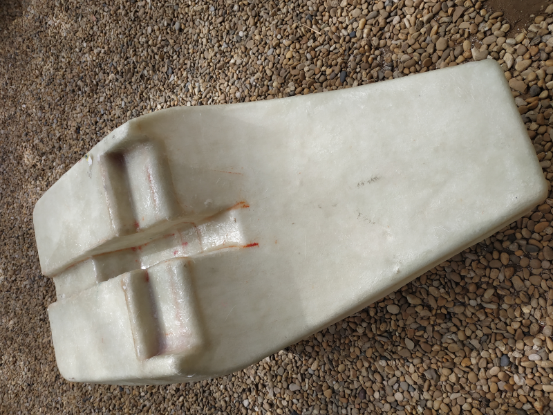

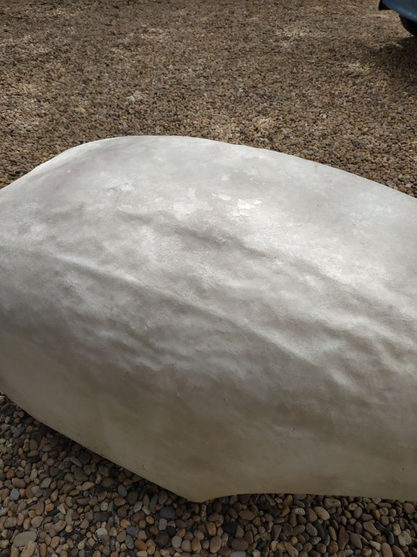

Après plusieurs heures de ponçage et .... :binouze: :binouze:
Stratification du dessous réussis
Puis stratification du dessus mais une heure après avoir finis :( :(
Grosse boursouflures , les vapeurs de résine ont traversé la couche d'enduit à l'eau pas assez épaisse pour isoler le polystyrène :down
Pour mon ensemble selle , réservoir ,caches latéraux j'avais utilisé des panneaux de mousse polyuréthane qui ne fondent pas au contact de la résine mais n'en n'ayant plus de disponible chez les fournisseurs du coin je me suis rabattu sur du polystyrène .
Bon mon oeuvre d'art part direct au musée du coin ........................................................ La Déchetterie :lol:

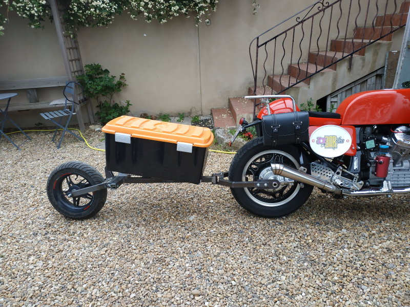

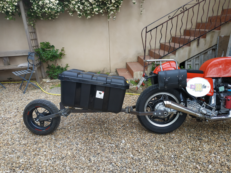

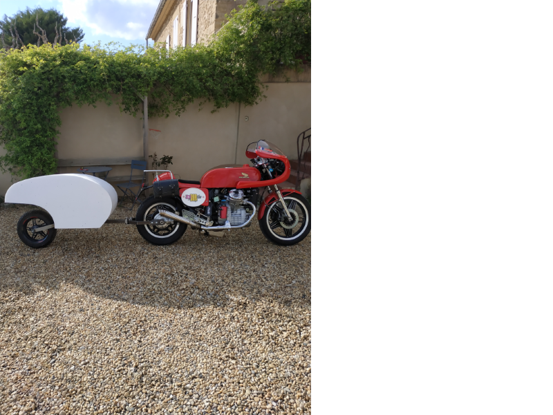

Nouveau projet de caisse
J'hésite entre plusieurs projets :crazy
caisse noire.png (1.12 Mio) Vu 15385 fois
Donnez moi votre avis svp , le débat est lancé .............mais j'ai déjà ma petite idée :crazy

Sachant que ce choix n'est que du provisoire en attendant de me confectionner un vrai moule pour éviter mes déboires
Re: 3 ème roue sur mon cafra
Si tu n'avais pas été si loin, je t'aurais prèté mon gros top case top case.
