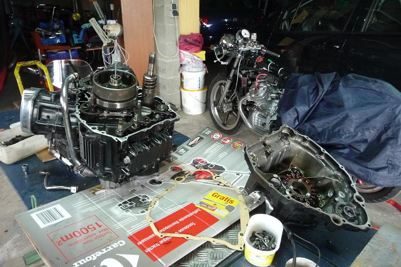

J'en ai déduit que le grand joint en question avait une faiblesse et qu'il suffisait de le changer..........................mais comme pour ça il fallait sortir le moteur, j'ai régulièrement remis cette intervention à"bientôt" en disposant un petit bac de récupération sous la belle dans mon garage en attendant.:?

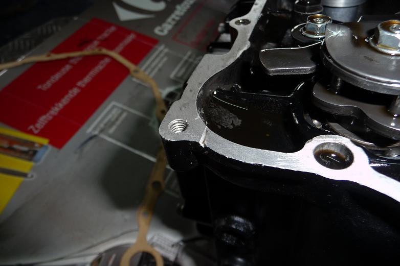

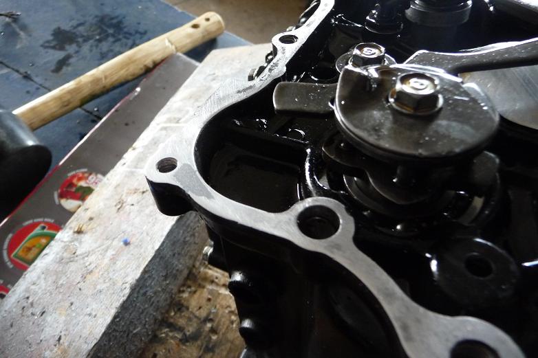

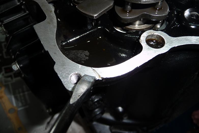

En revanche, le plan de joint sur le carter moteur central présentait une petite balafre suffisante pour occasionner l'incontinence de Sidonie.

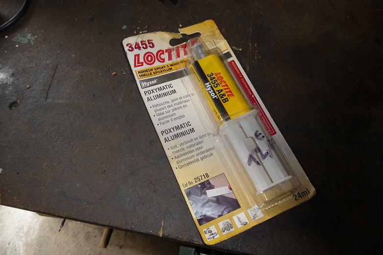

J'avais dans un fond de tiroir un produit à deux composants à base de résine epoxy et censé être comparable à l'aluminium après mise en œuvre et séchage.
je n'aurais jamais oser utiliser ça pour boucher un trou béant en plein milieu d'un carter mais là ..............

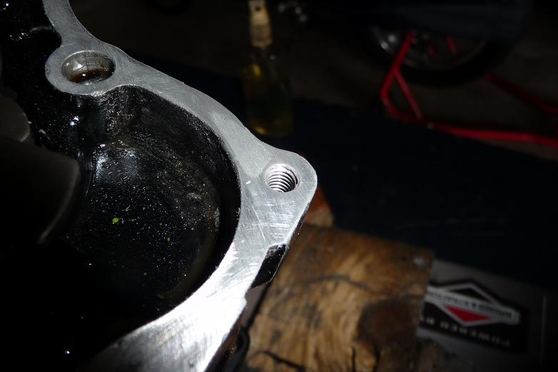

et effectivement, avec ça et après un surfaçage à la cale à poncer et au papier abrasif, mon plan de joint est à nouveau nickel.

Sur l'emballage il y a marqué : résiste à l'eau, (on s'en fiche), aux carburants (là c'est mieux) , à l'huile ( eh ben voilà !) et à une température de 100° (ça devrait le faire !)

C'est le moteur que m'a cédé Mickael après l'avoir entièrement reconditionné car il était destiné à l'origine à son 650 custom.
Lorsqu'il l'a remonté, Mike n'a pas du voir cette entaille et comme le moteur n'a pas tourné chez lui, c'est moi qui ai essuyé les plâtres (euuhh, plutôt le sol du garage ! :lol:)
Sur les photos, la balafre est mise en évidence mais elle était bien moins visible qu'il n'y parait.
Il m'a fallu regarder très attentivement pour la repérer au démontage parce que je savais qu'il y avait problème, ce qui explique que Mike ait pu ne pas la voir.
