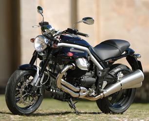

faut dire que pour ma part, j'ai dérivé à cause des Guzzi Griso :
et encore, maintenant ces modèles sortent avec un double silencieux comme on le devine sur la photo

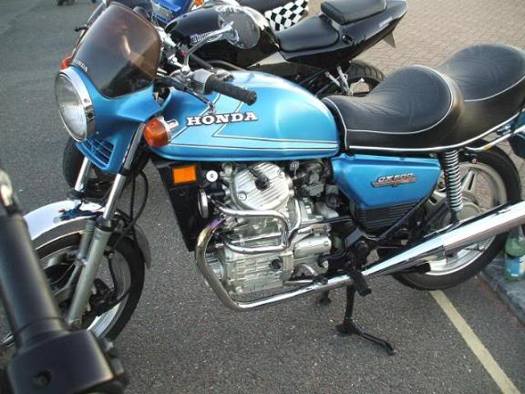

nos amis anglais aiment bien le 2/1 local, le MOTAD
merci au site Cx GL MCC pour l'autorisation de prendre les photos chez eux, si, si (courtesy of CX/GL MCC):
un modèle 81 ou 82 retouché (cache radiateur peint, et la selle bien sûr)
vu du côté gauche:

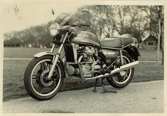

la photo est par contre pas vendeuse, un peu pub RDA 1970 :
z'auraient pu faire un effort, surtout pour faire passer les 320€ hors frais de port (grouic)

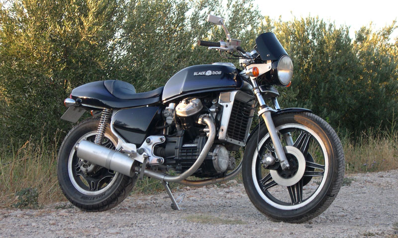

les Français savent aussi se débrouiller, avec le superbe Black Dog de l'ami Jeag
qui, j'espère , ne m'en voudra pas de lui avoir piqué une photo sur son post:

j'ai un MOTAD, pas le top sur le 650 GL, obligé de démonter l'echappement pour la vidange a cause du carter d'huile supplémentaire et le bouchon sur le coté, pile poil en face du collecteur gauche :chut2
autrement trés bon son et pas bruyant

Aucun souci EDd, mes photos sont là pour ça.
Sinon depuis deux ans que je l'utilise, ce deux-en-un maison à silencieux Ducati fonctionne à merveille, bon rendement, plus libre que la boîte à fumée d'origine (ce n'est qu'un ressenti, dont le bruit y est pour une grande part...) et son super sympa, suffisamment fort pour être remarqué, mais pas trop pour ne pas être traqué par les mibs. Bref, du bonheur.

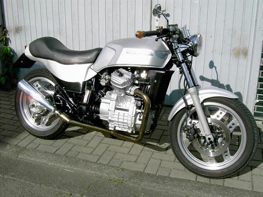

vite fait, en voici deux autres volées sur le site allemand Cx GL Freundenkreis
celle-ci, en plus de la ligne d'échappement sur mesure,
peut servir au jeu de deviner la provenance d'une bonne partie des pièces :

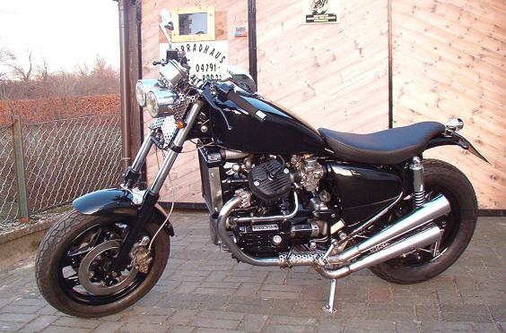

là, 'tention les zyeux, on est encore un cran au-dessus:
en regardant bien, le gars a fait un 2 en 2 ,
sauf que le tube d'échappement du cylindre droit passe sous le moteur et son silencieux est à gauche !

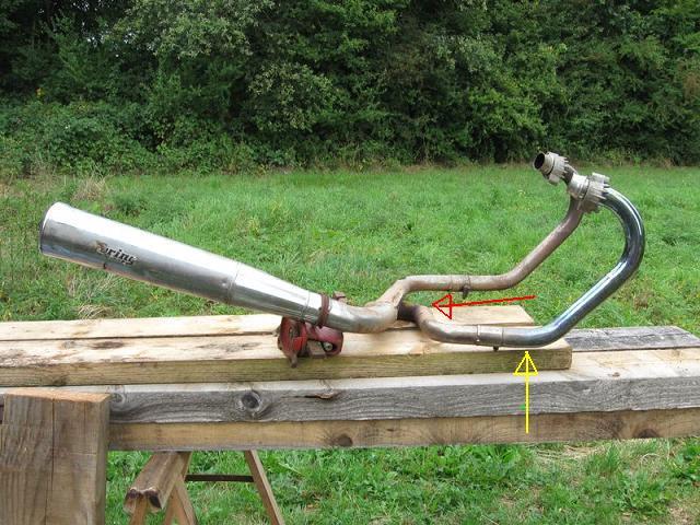

voilà la photo de l'ensemble complet:
quand on détaille un peu :
. les collecteurs en sortie moteur semblent être des Honda d'origine ou ont le même dessin que ceux d'origine (flèche jaune)
. avant la jonction au silencieux, le tube du cylindre droit fait une boucle, pour le montage sûrement (flèche rouge)
mais peut-être aussi pour équilibrer les flux de gaz des cylindres gauche et droit, bien vu,
le fonctionnement doit être moins pointu qu'avec un MOTAD tout droit
. cette ligne est compatible avec une béquille centrale, il y a des amateurs, si, si.
ce serait une ligne complète que fournissait SEBRING à l'époque,
pas de réponse même chez SEBRING Autriche (z'ont d'autres chats à fouetter)
si quelqu'un a une info...

La boucle que fait le pot droit est pour l'équilibrage des flux, il faut que les deux tubes fassent ma même longueur, un deux en un doit avoir la même longueur de tube (qui se calcule) avant leur raccordement au silencieux...

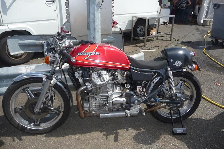

Puisqu'on déterre, je me permet d'y ajouter celui de Philippe, alias cheray (raoul aujourd'hui !) sur le forum, avec son collecteur en inox et le silencieux façon Buell.
Je pense qu'il ne m'en voudra pas pour l'image piquée sur son post.
Et depuis, il y a adjoint une sortie supplémentaire façon motoGP du plus bel effet : :up
Et là, il ne peut pas m'en vouloir puisque c'est moi qui ai pris la photo lors de notre récente rencontre aux journées Coyote à NOGARO ! :lol:

merci pour la précision, Harry

juste par curiosité, la garde au sol du CR de Cheray, pas trop de soucis?
:oaaa: :papy: :pffff: :monsieur: :pooon:
Messages : 4689
EDd 69 a écrit : juste par curiosité, la garde au sol du CR de Cheray, pas trop de soucis?
C'est le même principe que les Buell, aucun problème pour l'inclinaison en virage mais gaffe à la descente de trottoir.
Pour mémoire, les derniers multicylindres 4 temps de GP (HONDA 4 et MV 3 et MV4) possédaient des carters d'huile très étroits et qui traînaient presque par terre, ce qui ne les empêchaient pas de prendre des angles impressionnants pour l'époque.
Mais, bien qu'il y ait eu des trottoirs sur les circuits qu'elles fréquentaient, ni AGOSTINI, ni READ ou HAILWOOD ne les montaient ou les descendaient volontairement ! :lol:

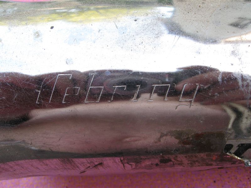

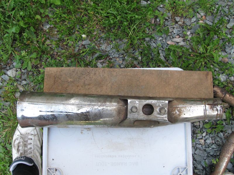

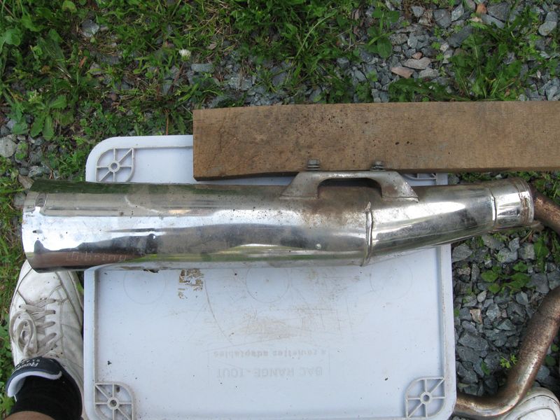

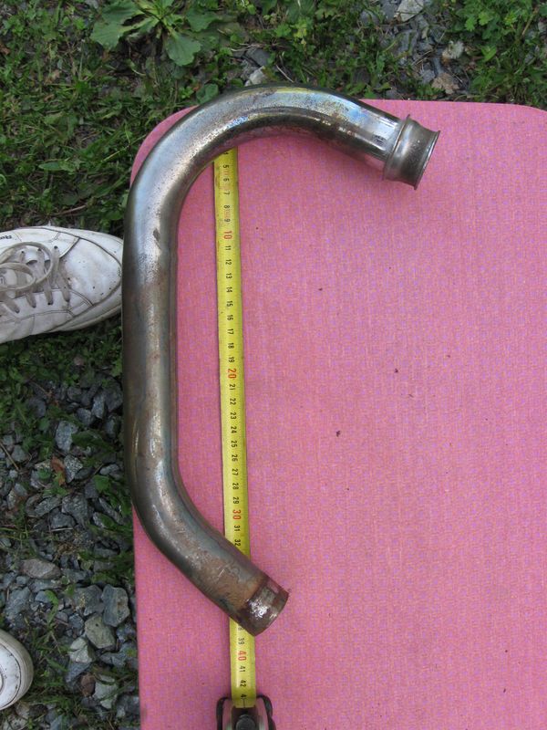

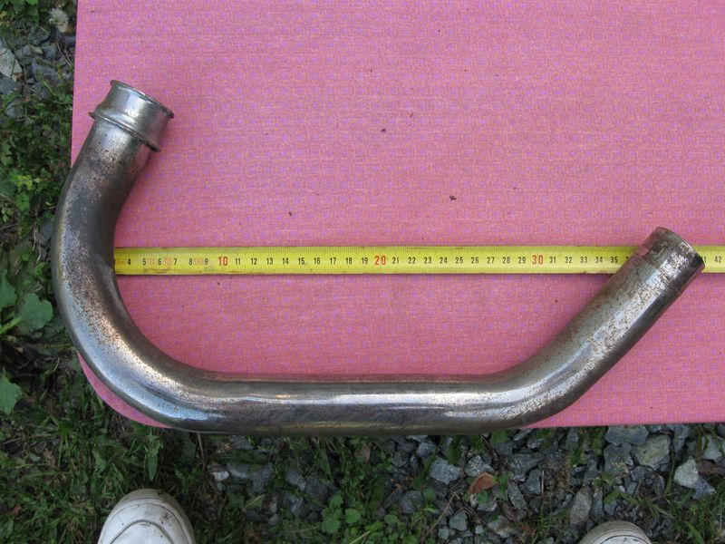

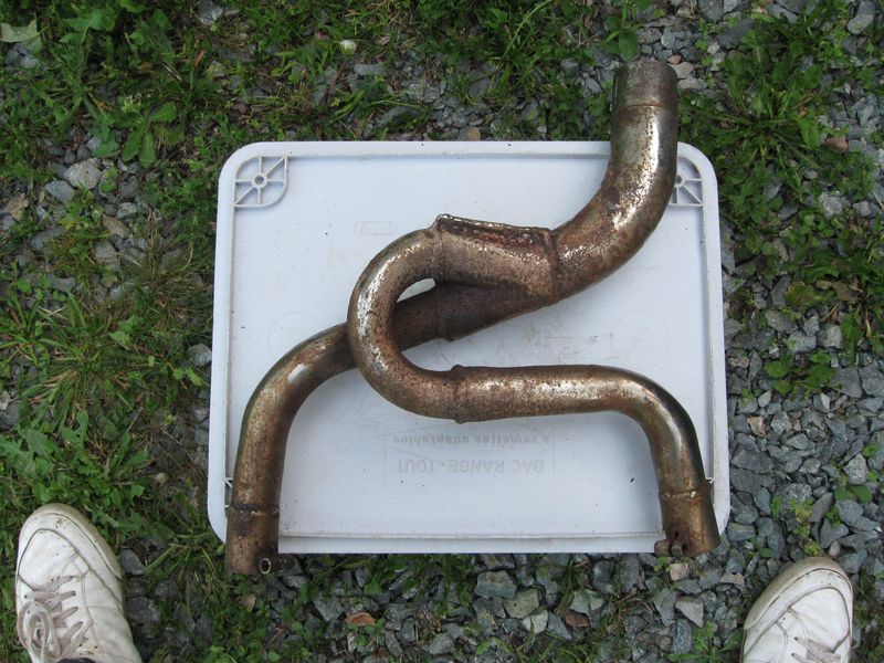

Quelques images du pot qui équipe ma Cx. Je pense que tout est fabriqué par SEBRING. Il y a un marquage L et R sur les tubes coudés; ils ne sont pas de la même longueur. Si ça intéresse quelqu'un, je peux faire un croquis coté
Harry
Messages : 167
Localisation : Nievre
Message par Harry »
Pour les croquis cotés je suis preneur, la forme de tes pots m'interresse, je vais voir si je peux en faire fabriquer par une connaissance...
