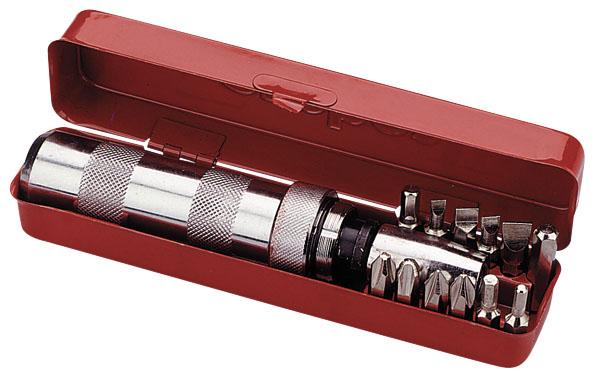

L'indispensable tournevis à choc.
Un modèle parmi tant d'autres
Une chauffe énergique quelquefois et de la patience

Merci marechal,
J'ai le tournevis à choc mais, nada :(

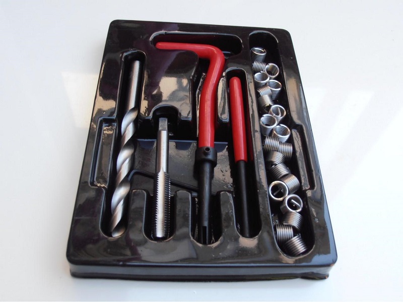

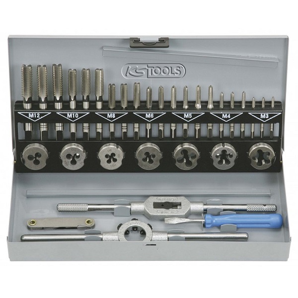

Avec les galères qui s'en suivent : perçage, extraction avec queue de cochon ou autre engin barbare, etc ..........
Et le plus souvent quand on a fini, le filetage est tellement malade qu'on doit utiliser les instruments évoqués dans ma précédente réponse. :wink:

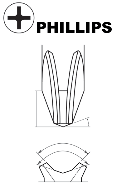

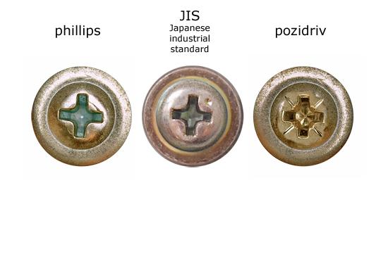

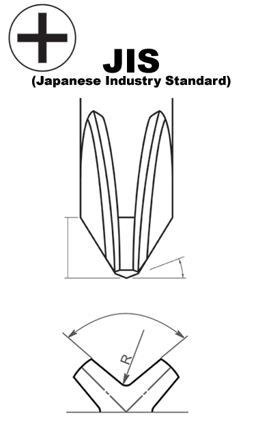

Avoir un jeu de tournevis ou d'embouts "cruciformes" au standard industriel japonais (JIS)
ça vous évite d'exploser vos têtes de vis
