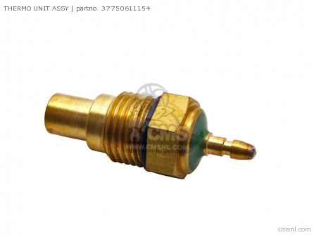

Je n'ai pas (encore) de CX donc aucune certitude, mais sur pas mal d'anciennes Honda c'est la même pièce que sur certaines FIAT;
Une recherche gogolle avec la ref gravée sur ce manocontact permet de trouver dans le monde automobile, et pour un prix largement moindre que chez Hm
J'avais cru en voir un là
