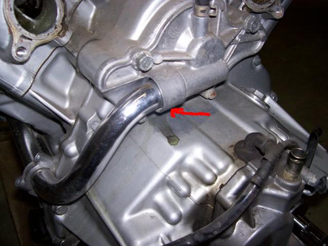

Première étape aujourd'hui !
Voilà la fuite bien connue .

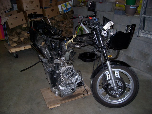

Ayant déjà bien étudier les postes concernant ce travaille sur le forum et
disposant d'un peu de matériel,il ne m'a fallut que 45min pour vidanger tout et
enlever le moteur,je me suis surpris moi-même !
La suite pendant la semaine !

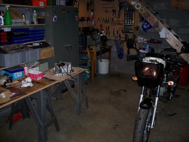

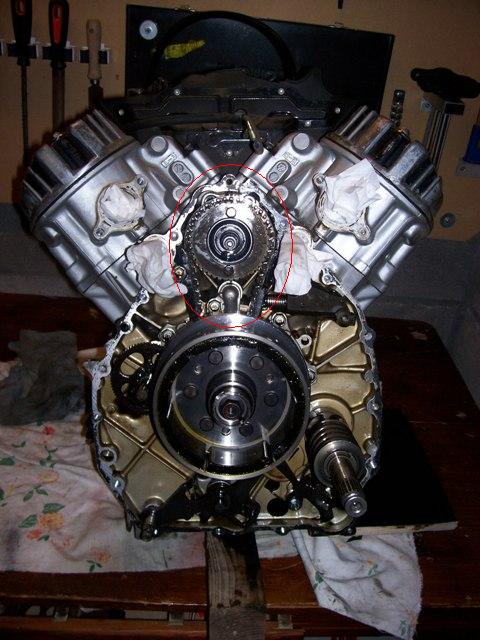

Voilà la suite,monter le moteur du sol sur la table au fond. OUF j'ais vu des étoiles et oui tous seul !
Enlever le couvercle ar ,le plus difficile a été celui de la turbine (surtout sans rien casser) !

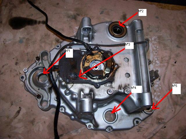

N°1 : joint mécanique
N°2 : joint sortie arbre(à remplacer ou pas ?)
N° 3 : joint couvercle "distributeur"?(entier mais à remplacer ?)
N° 4 : emplacement démarreur
N° 5 : joint sélecteur

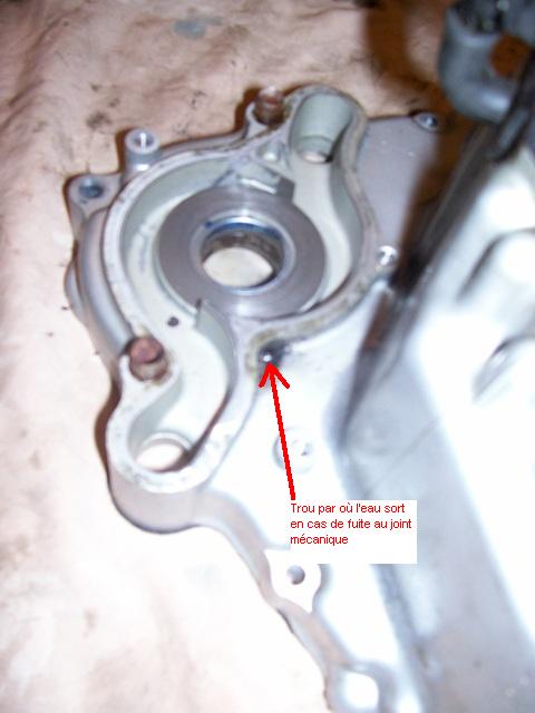

Le petit trou que beaucoup connaissent !!!
Et maintenant nettoyage et commande des joints manquant .
Une idée , une suggestion je prend tout !!!!!!!!!!
Messages : 4606
puisque le carter arrière est démonté, il te faut impérativement changer le joint spi d'arbre à cames (sur le carter derrière le joint de pompe à eau.)
Ça serait vraiment trop c.. qu'une fois tout remonté, tu n'ais plus une fuite d'eau mais une fuite d'huile ! :x

papy a raison plus celui de sortie du levier de vitesse et bien sur le grand joint ar
