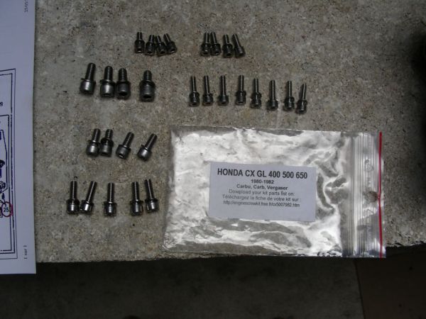

Le paquet de visseries inox correspondant au modèle (le vendeur demande la précision pour envoyer le bon paquet, il y a des variations selon les années)
Le schéma des emplacements des visseries fournies téléchargeable à l'adresse sur le paquet (http://enginescrewkit.free.fr/cx5007982.htm) mais il y a d'autres choses que les carbus allez voir)

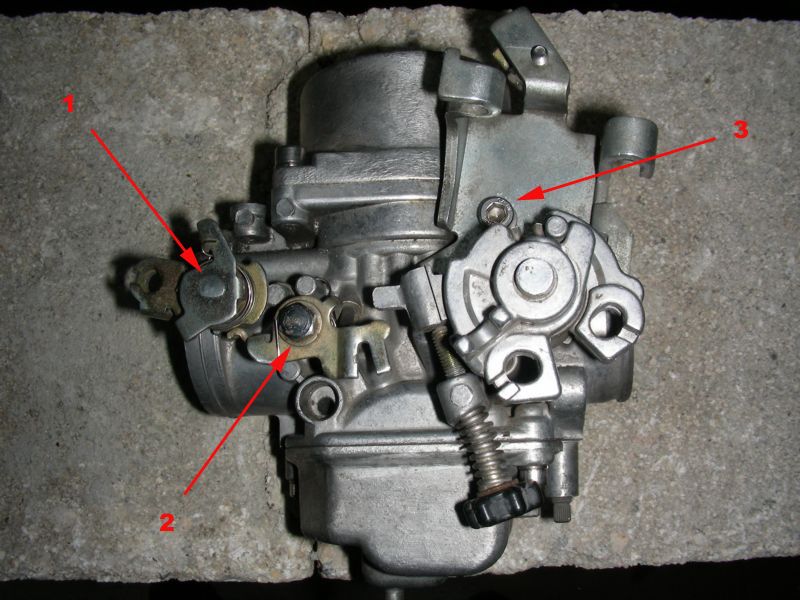

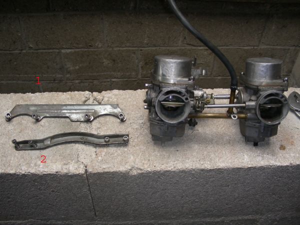

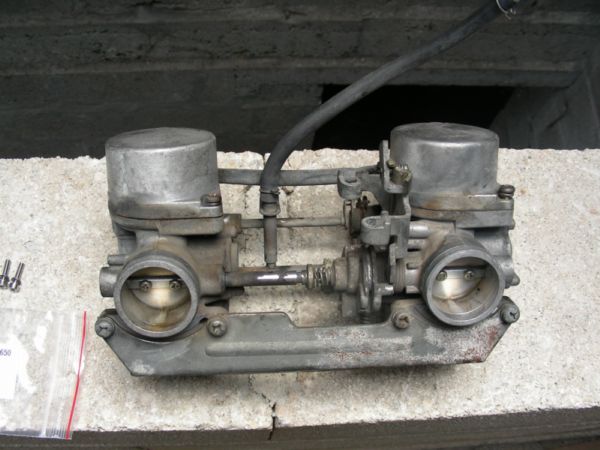

Donc commencer par dévisser les deux platines de fixation avant et arrière 1 et 2. Attention il y a une vis à enlever pour désolidariser de la durite. Fixation sur la photo suivante.

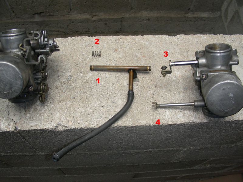

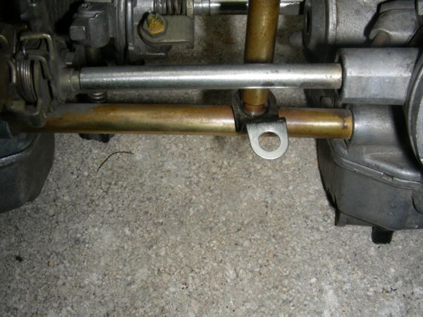

En suite, petite partie délicate, il faut désolidariser l'ensemble des deux carburateurs. Le plus simple est de commencer par enlever le tube de communication entre cuves avec ses joints toriques (1), puis de décrocher les deux pattes de synchronisation des volets (3) et (4), attention au ressort (2).
Pour bien penser au futur remontage, noter que les deux rondelles jointes en (1) se mettent de chaque côté de la patte en "U". Le ressort en (2) sur son téton large, et la fouchette avec un cran sur un côté sur le support en face. Pour cette dernière attache, absolument regarder comment c'est monté AVANT de démonter.
Les deux carburateurs sont maintenant désolidarisés, et libres. Je vais commencer par le plus simple des deux, celui sans les ressorts extérieurs.

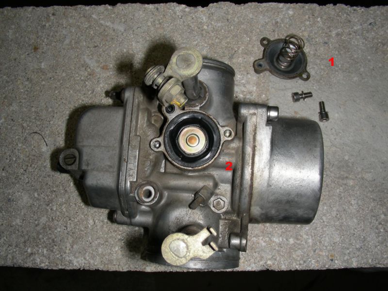

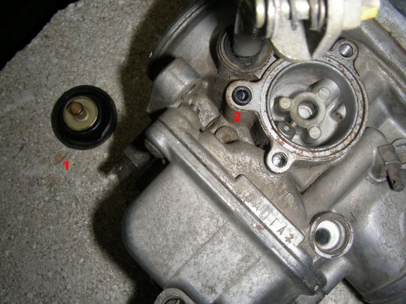

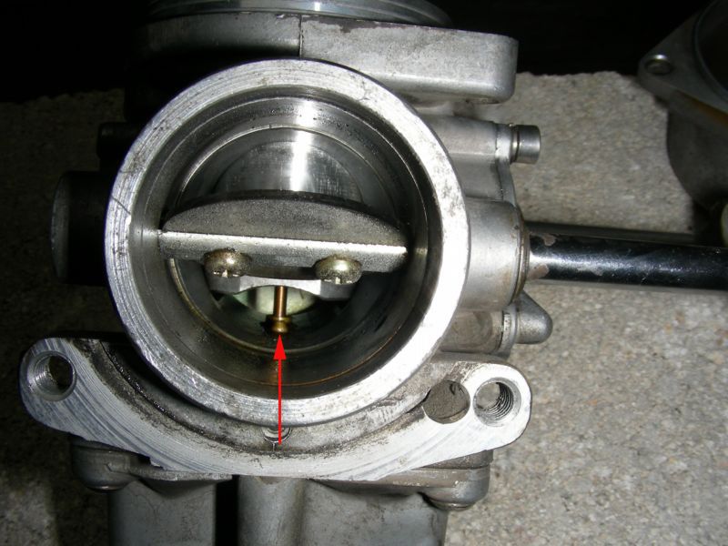

J'ai commencé par le plus délicat, à avoir les éléments du système d'enrichissement à la décélération (je cite la RMT) je parle de la fameuse membrane et son ressort. Cette partie se situe sur le côté du carburateur, le capot fixé par deux vis. Lors du dévissage, bien maintenir avec le pouce le capot, le ressort en dessous risque de tout faire voler (1). Alors apparaît la membrane (2).
Pour retirer la membrane (1), il faut savoir qu'elle est prise sur une gorge, pas simplement posée, il faut donc la pousser latéralement avec le pouce de façon à la faire plier légèrement. Ne surtout pas utiliser d'outils qui risqueraient de l'endommager. J'ai cru comprendre qu'elles n'étaient pas données.
La membrane doit impérativement être souple et en excellent état.
Une fois la membrane déposée, retirer le tout petit joint torique (2). Sur la photo on le croirait décalé, mais il n'en est rien, c'est le trou dessous qui part en biais. Bien nettoyer l'ensemble, si la membrane n'est pas à changer, autant tout remonter. Attention à ne pas pincer la membrane ni le joint torique lors du remontage.

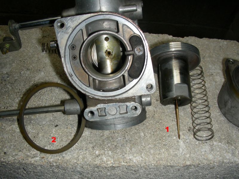

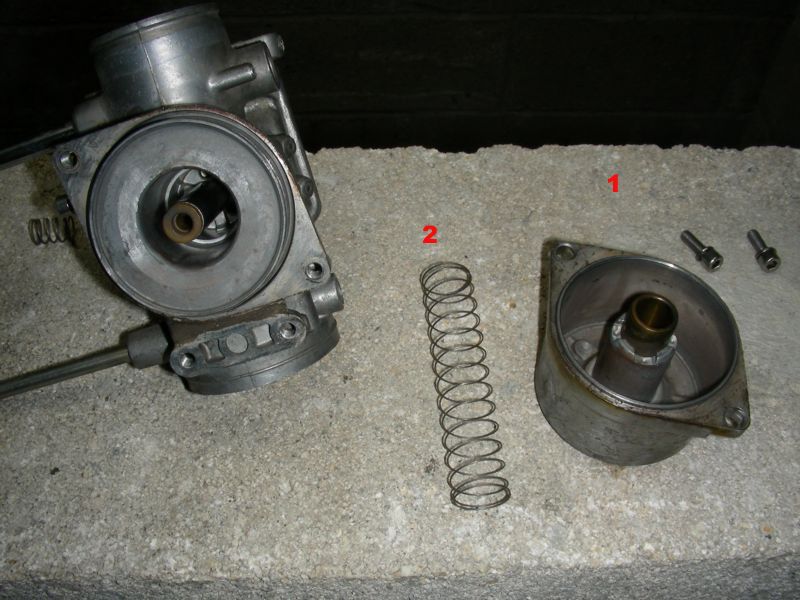

J'ai en suite démonté la cuve à dépression (supérieure). Pas de surprise, la cuve (1) est suffisamment bien lourde et le ressort (2) souple pour ne pas trop pousser. Il n'y a pas de joint à ce niveau, c'est simplement emboîté sur la pièce inférieure.
La suite est un peu délicate, sans plus, certaines pièces sont très fragiles. Dans l'ordre il faut retirer le boisseau (1) qui contient l'aiguille et sa vis de maintient il y a un capuchon en plastique sur le dessus simplement emboîté. l'aiguille est mobile latéralement, pas verticalement. elle ne doit pas être rayée ni cassée. Je ne l'ai pas démonté plus pour ma part, l'ensemble me satisfaisant.
Il y a en suite le joint de cloche (2), rainure vers le haut ( !!! ) attention à sa position avant démontage. Il est en plastique, pas très souple, ne pas le casser!
L'accès est libre à l'intérieur du corps du carburateur, (là se fait sentir la nécessité du pinceau étroit) afin de bien nettoyer l'intérieur. Mais il faut aussi démonter le cache des gicleurs d'air principaux, petite pièce en plastique noir (1). Les gicleurs apparaissant en (2). Et là il faut... souffler...
Voilà, vous pouvez tout remonter si c'est propre et en bon état. Cependant attention en remboîtant l'aiguille, bien la faire glisser dans sa loge (voir flèche) rien ne doit forcer et surtout ne pas se tromper de sens pour le joint de cloche. Le boisseau à un sens pour être remonté, il y a une gorge sur un côté dans laquelle va se mettre le petit téton du cache de gicleur.

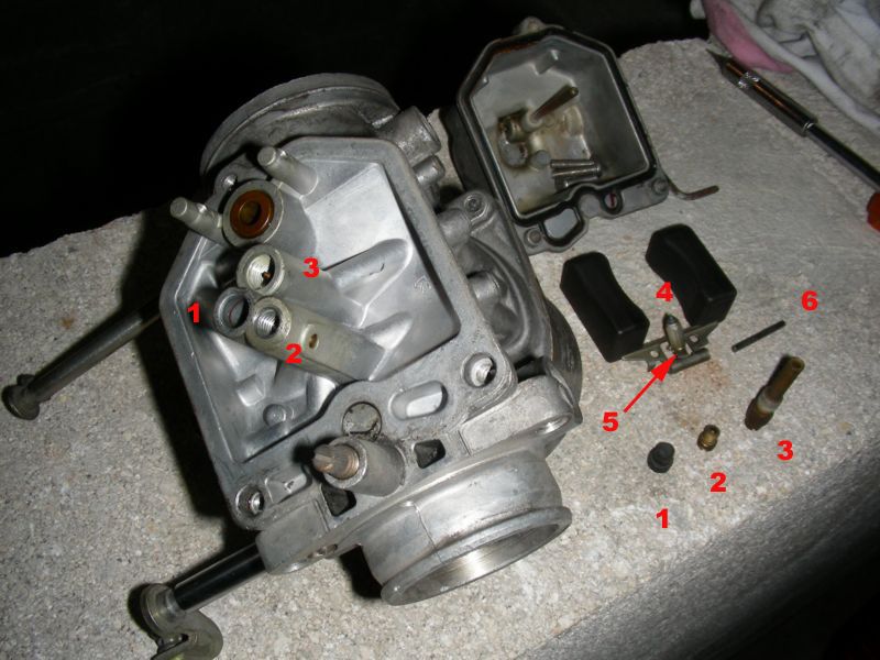

Les pièces suivantes démontées sont
(1) le bouchon de puits de sertissage du gicleur de ralenti (en plastique noir), doit être nettoyer, simplement emboîté sans plus, c'est la cuve qui appuie dessus.
(2) tube d'émulsion, le gicleur d'essence principal primaire. Tous les trous doivent être dégagés, l'intérieur du tube propre.
(3) tube d'émulsion et le gicleur d'essence principal secondaire. Tous les trous doivent être dégagés, l'intérieur du tube propre.
(4) Pointeau, attention, fragile! Il repose sur ...
(5) ... son épingle d'accrochage. Il y a un effet de ressort. Ne démonter le pointeau de ton emplacement que si nécessaire.
Le mieux est si possible de laisser l'ensemble flotteurs, épingle et pointeau sans y toucher.
J'ai mis sur le corps du carburateur les emplacements respectifs des (1), (2) et (3).
Après un bon nettoyage de l'ensemble, bien tout remonter dans l'ordre, refixer les flotteurs avec la goupille (ils doivent être mobiles autour de l'axe), remonter la cuve en faisant très attention au pointeau de trop-plein comme au joint.

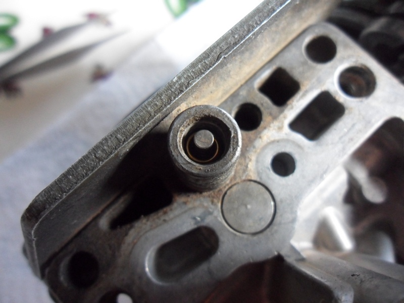

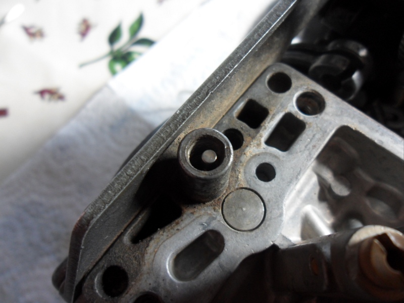

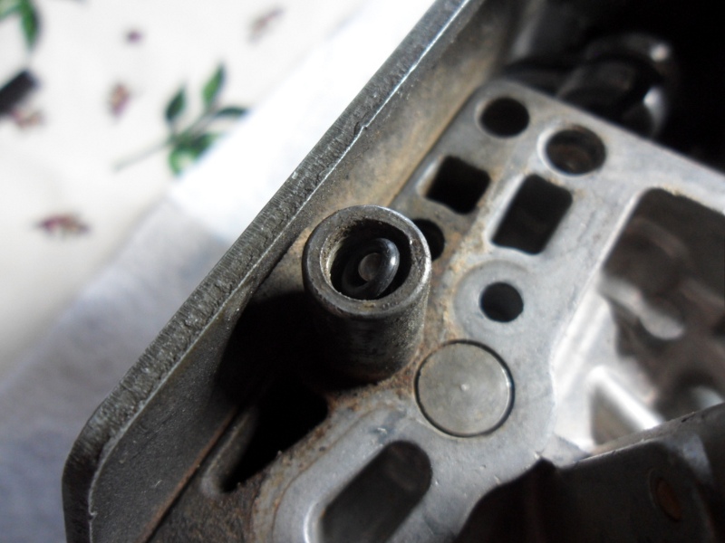

Je continue dans mes explications.

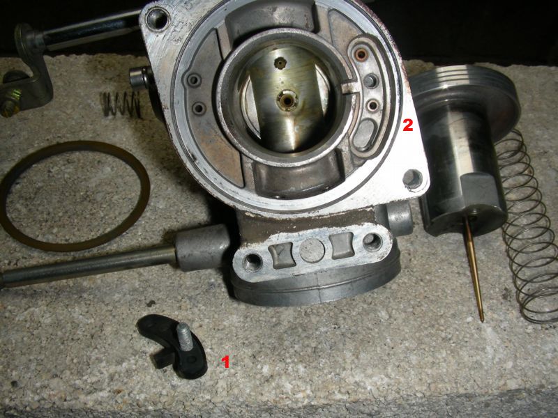

Pour le second carburateur, à part ce qui a été dit pour le premier qui ne change pas, il reste 2 choses.
Tout d'abord je n'ai pas parlé des vis de richesse. Je n'y ai pas touché, mais il peut se révéler bon de les démonter pour nettoyer les conduites à l'air haute pression. Je n'ai pas non plus touché à la vis de réglage de ralenti. Elle se démonte très facilement, mais attention au remontage le ressort est fort.
En suite les particularités du second carburateur.

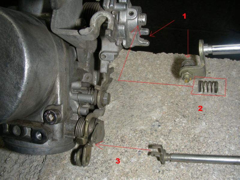

Tout d'abord c'est là que se trouve toutes les attaches de câbles (câble de starter, câble d'ouverture, câble de fermeture), mais également les attaches de synchronisation des volets d'entrées et sorties des deux carburateurs.
S'il y a une partie difficile, c'est bien là que ça commence c'est pourquoi je conseille très fortement de n'y toucher QUE si c'est ABSOLUMENT nécessaire, vous allez voir de suite pourquoi.
La partie (1) est inamovible, elle est sertie d'usinage et il serait dangereux de jouer avec les deux ressorts qu'elle cache, je montre pourquoi plus loin.
La partie (2) est elle démontable, mais je ne l'ai pas démonté, encore une histoire de ressort. Le principale pour ces deux parties est surtout de très bien nettoyer et dégraisser à l'essence, de façon à voir si les ressorts sont toujours fonctionnelles et non cassés. Ils sont inoxydables et solides si la moto n'a pas trop souffert.
La partie (3) elle se démonte très facilement et ne révèle aucun piège, ce n'est qu'une plaque de fixation de passage du câblage. La vis principale a été changée sur la photo normalement elle est cruciforme.

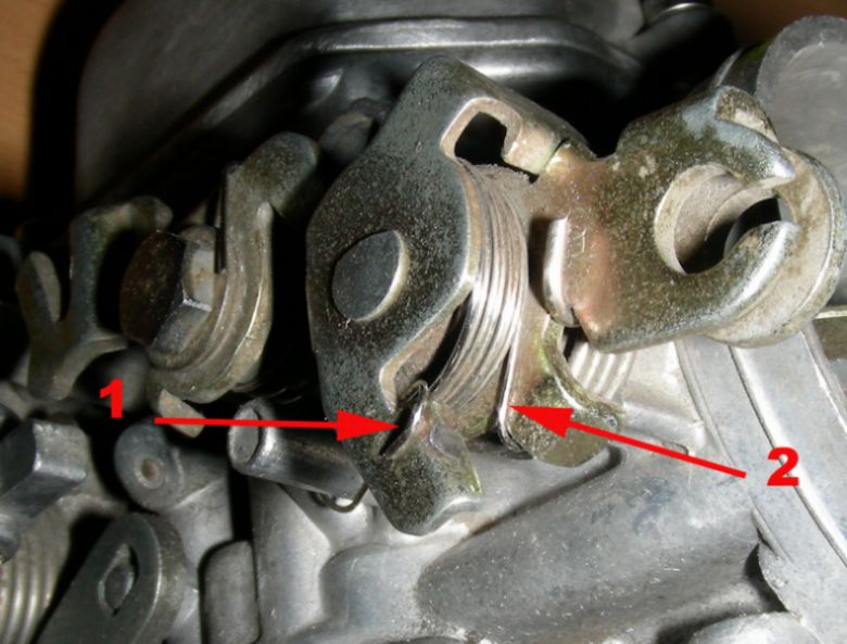

Première vérification avant remontage la tension du ressort avant de synchronisation du volet d'entrée. La photo est nettement plus claire que les écris.
le crochet (1) est posé ici en attendant d'être sur la patte de l'autre carbu. le crochet (2) est à sa position afin d'assurer la tension du ressort. Si l'un des deux crochets a sauté lors du démontage il se peut qu'il ait fait un tour complet, il faut donc retendre le ressort. C'est chiant comme la mort, mais faisable, la tension n'est pas forte, et le ressort est très fin donc fragile. De plus il rentre aussi très facilement sous la peau...
Le ressort fait en tout 8 tours chez moi. J'ai compté, ça peut servir de référence.

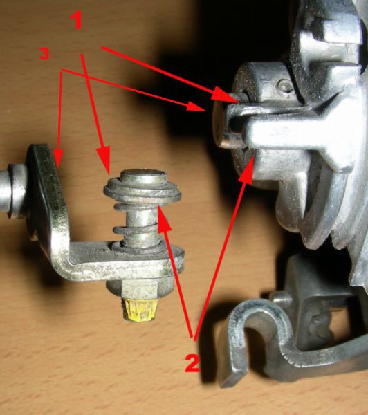

Comme je l'avais expliqué plus haut lors du démontage il est important de regarder comment c'est fait AVANT de démonter.
La rondelle (1) se pose SUR le crochet en "U" alors que la rondelle (2) poussée par le ressort se positionne SOUS le "U".
Il faut donc appuyer sur la rondelle (2) pour compresser le ressort, tout en écartant la rondelle (1) pour pourvoir glisser la patte entre les deux rondelles. Evidement, le ressort est fort. Il ne faut pas non plus oublier le ressort (2) de la première photo des carbus désolidarisés et la suivante. le ressort appuie sur le sertissage de la plaque qui tient les rondelles et s'enfile sur le téton de l'autre côté (3). Le ressort peut être positionné APRES le montage de l'ensemble pour plus de facilité.
Personnellement j'attends ma femme pour faire tout ça, il faut vraiment plusieurs mains ou des outils que je n'ai pas.

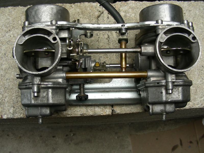

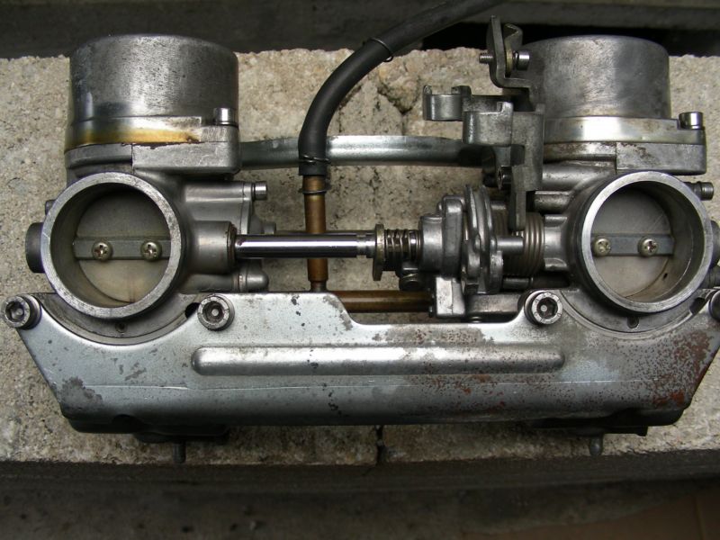

Le ré-assemblage des deux carburateurs n'est quand même pas simple avec cette histoire de rondelles poussées par le ressort, et devant le tout petit ressort dont il faut coincer le crochet dans sa gouttière.

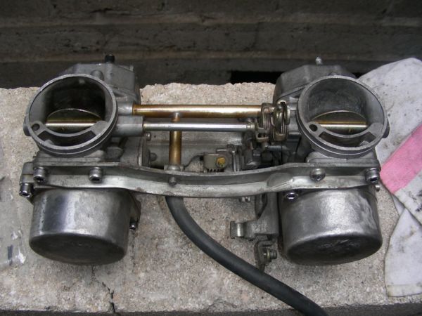

Voici ce que ça donne en face avant et face arrière une fois remonté.
Bien faire jouer les volets pour vérifier leurs synchronisations et leurs libres mouvements. S'il y a une désynchronisations des volets avant ou arrière, ou encore s'ils accrochent lors de leurs courses aller ou retour, il faut impérativement redémonter l'ensemble pour voir ce qui ne va pas et remonter le tout correctement.
Face avant:
Face arrière:

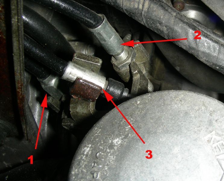

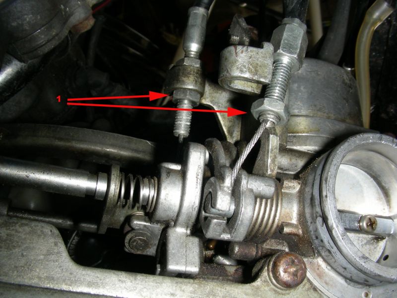

Bien repérer les fixations du câblage:
(1) câble de fermeture
(2) câble d'ouverture
(3) câble de starter

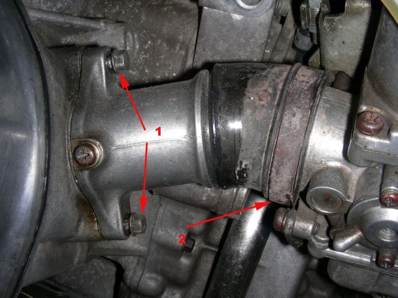

Desserrer les bagues de serrage des manchons d'admissions (2) comme des arrivées d'air, tout comme démonter les pipes d'admissions (1) avec une clé de 8 (pour moi). Attention aux joints toriques de ceux-ci. Malheureusement les miens étaient morts ce qui m'empêche de terminer le remontage, je vais en acheter demain.
Lorsque tout est désolidarisé, il faut (si ce n'est pas déjà le cas) enlever le reniflard d'huile qui pour moi passait entre les carbus. A partir de là il suffit de sortir la rampe de carbus par la gauche, ça vient facilement, bien que les manchons d'air puissent gêner un peu.
Une fois la rampe sortie, il est beaucoup plus facile de décâbler.

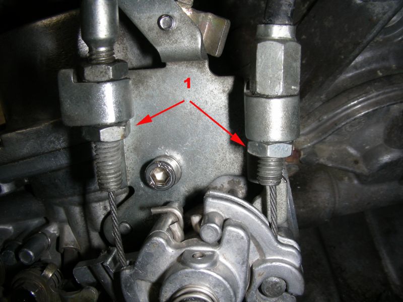

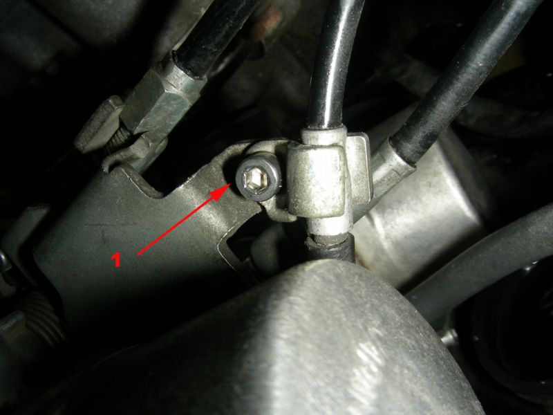

Commencer par desserrer la patte de maintien du câble du starter ((3) sur la première photo) puis dégoupiller le câble de son support.
A l'aide d'une clé de 10, desserrer les écrous de fixation (1) des deux câbles restants afin de les sortir de leurs bagues de maintien. Et enfin il est possible d'enlever les goupilles des câbles de leurs emplacements sans effort.

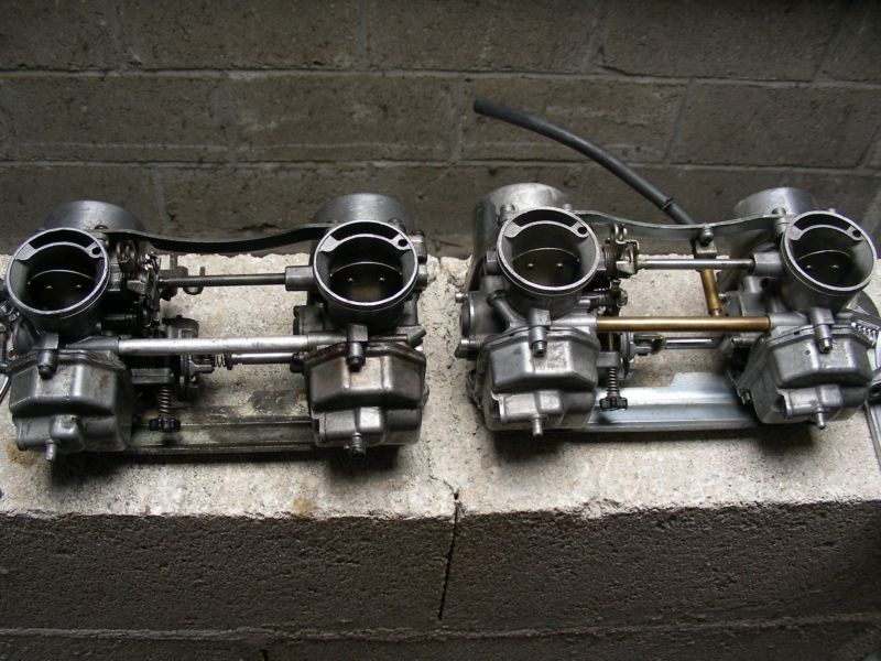

Voilà la rampe sortie, à côté de celle à remettre. Vous pouvez remarquer la différence de l'arrivée d'essence, sur la gauche pour le modèle "routière" et centrale au tube de communication entre cuves pour la "custom".
Pour le remontage, rien de difficile, les opérations sont simplement inverses, il faut bien faire attention à remettre les bons câbles aux bons emplacements, et de resserrer les vis de maintien (1). Les conseils de Thierry en la matière:

Bien resserrer de même la patte de maintien du câble du starter (1)

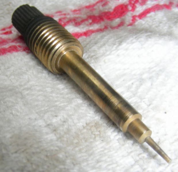

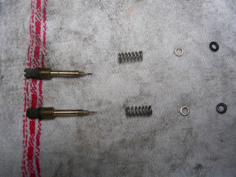

Une dernière partie que je n'avais pas aborder, les vis de richesses.
Sous les carbus se trouvent les vis de richesses, qui permettent d'ajuster le mélange air/essence dans des proportions acceptables sans trop bouffer de carburant pour rien? On y touche généralement lorsqu'on souhaite régler le ralenti.
Pour les démonter et les nettoyer, il y a besoins de 3 choses:
- un tournevis plat et fin
- un chiffon doux

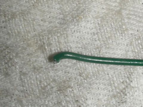

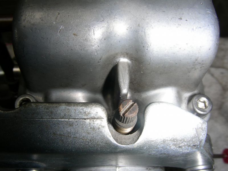

- un fil de fer fin et très légèrement courbé en bout comme le montrera la photo. Attention il ne doit pas être non plus trop fin, par exemple pas de trombone redressé, sous peine d'endommager le joint torique. Pour ma part j'ai utilisé un fils de fer gainé de plastique.
Attention les vis de richesses sont très fragiles comme vous pourrez le voir sur la photo suivante, elles ont un pointeau très fin en bout. Il ne doit pas être ni cassé, ni abimé, ni tordu, et encore moins limé, raccourci etc.
Dans l'ordre lorsque vous dévissez la vis de richesse, derrière se trouve un ressort, puis une rondelle métal, et enfin le joint torique, dans l'ordre de la photo suivante:
Tout doit être en très bon état et le joint torique parfaitement étanche, sans fissure ni craquelure.
Voici le pointeau en gros plan:
Les difficultés du remontage se situent au niveau du joint torique et de la rondelle. Il faut seulement être très patient et surtout ne pas s'énerver quitte à s'y reprendre à plusieurs fois. Le joint doit être absolument plat lors de sa pose, et la rondelle ne doit pas le pincer.
[EDIT] Ajout de l'astuce de Tronky pour le remontage des vis de richesse[/EDIT]
Une astuce pour remonter dans l'ordre sans trop de difficulté, joint torique, rondelle, ressort et vis de richesse dans le puits.
On peut utiliser l'axe du flotteur de cuve comme d'un guide.
On le positionne au centre du puits
On y enfile telle une brochette joint torique, rondelle ressort.
Une fois le sandwich monté, on retire l'axe du flotteur de cuve pour le remplacer par la vis de richesse.
